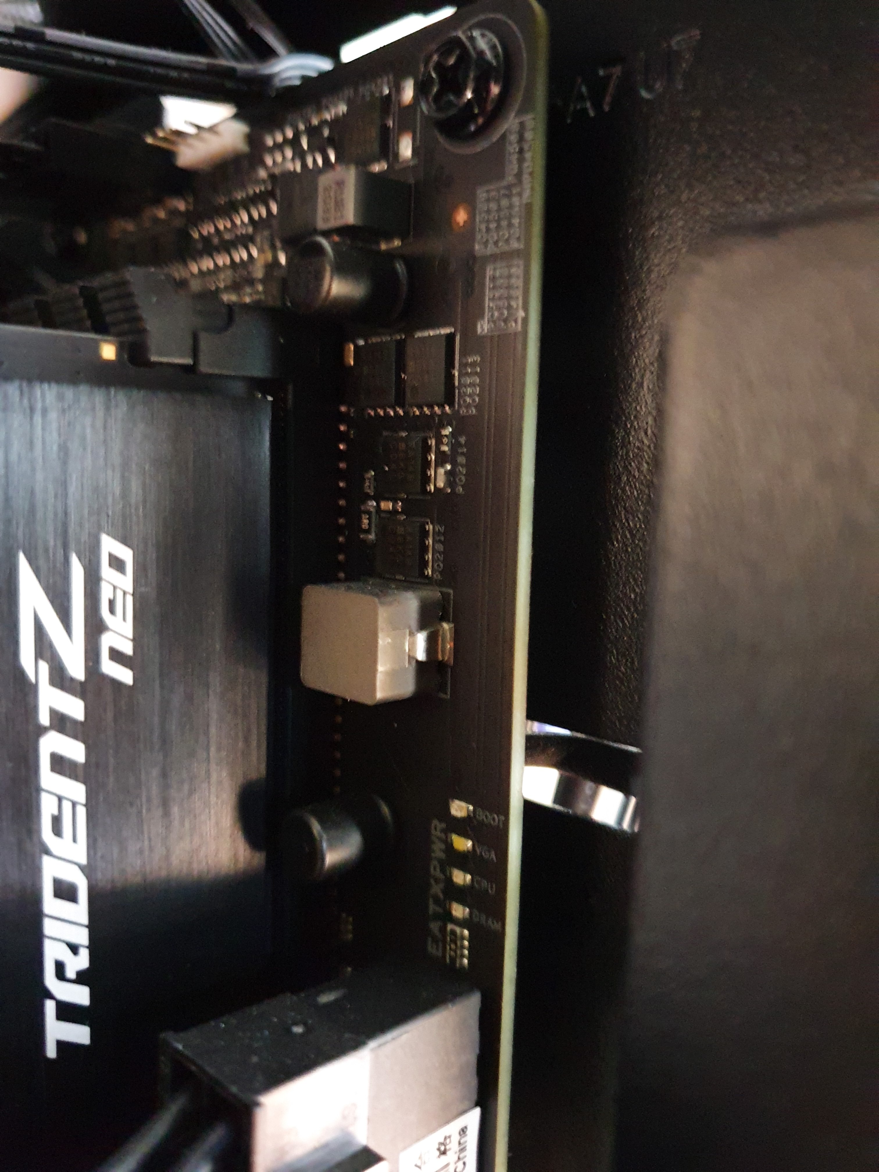

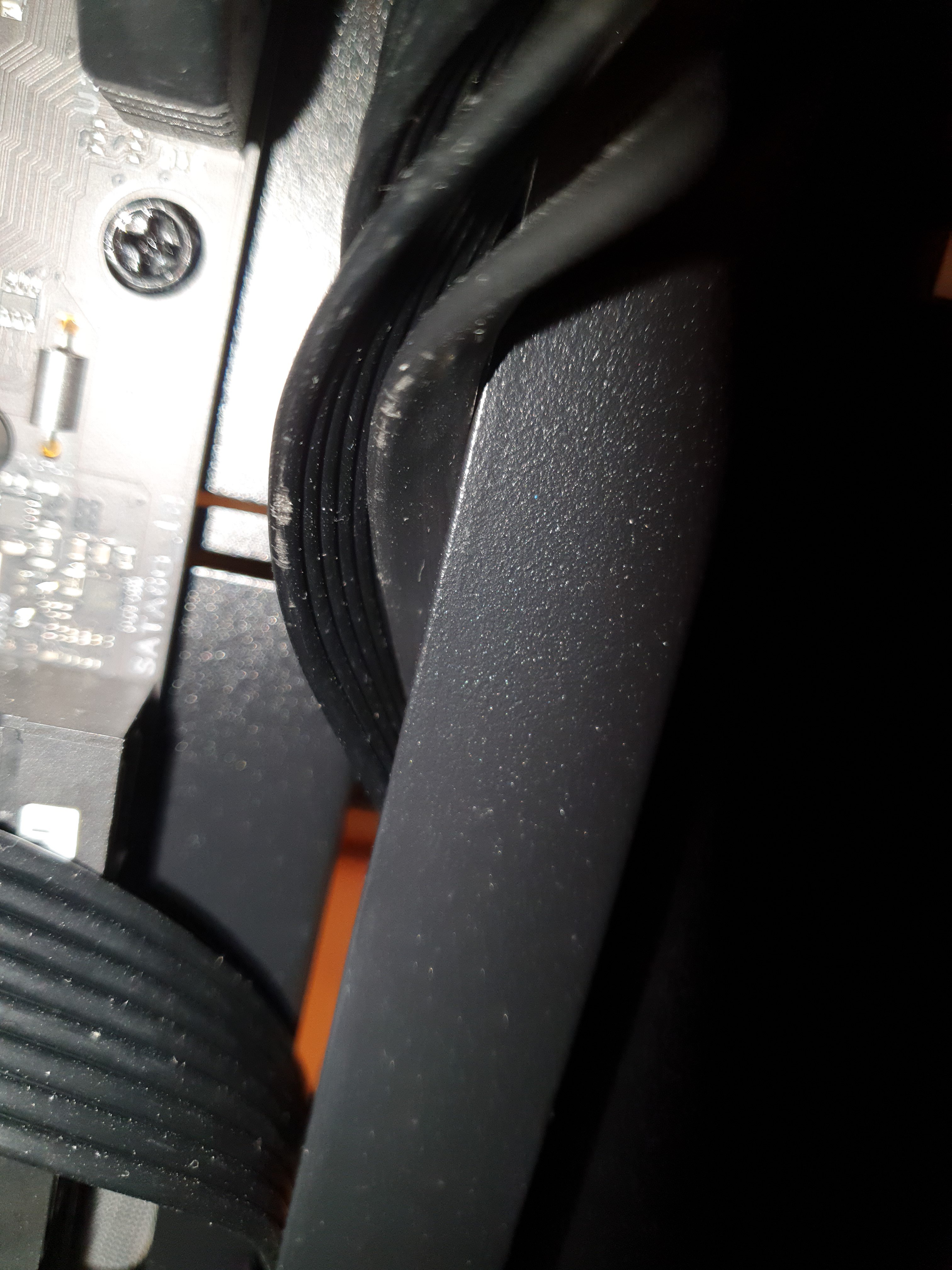

Beim kontrollieren der Verkablung gestern ist mir aufgefallen, dass das 24 Pin Kabel am Mainboard sehr dicht an meiner Graka langläuft bzw zwischen Rückwand des PCs und Backplate der Graka eingeklemmt war da wo das Kabel die Karte berührt ist die Isolierung auch leicht beschädigt (siehe Bild). Ist das Kabel da eventuell zu heiß geworden ?

Auch wenn das Kabel da jetzt freiliegen würde. Ich denke es ist nur der Schwarze Lack was ab. Würde das egal sein, da die Kontaktfläche in der Luft liegt.
Moin. Das Kabel sieht für mich noch ok aus (was nicht heisst dass es auch so ist)

Das mit dem Kabel ist absolut unbedenklich. Prinzipiell: ein ehemals stabiles oc kann durch updates von OS, BIOS oder Treibern sehr wohl instabil werden. Mein erster Schritt wäre mal die RAM-settings zu entschärfen.

Da sind aber schon Abstandshalter hinter dem Mainboard verbaut oder?
Ich finde auf dem Foto sieht es fast so aus, als würde das direkt aufliegen.

jo, das bild kann wirklich ned viel. das mit dem abstand sehe ich aber genauso: es ist optisch zuwenig.
und DAS gehört geklärt.
falls da keine abstandshalter verbaut sind, wäre das von der assemblierung her ein supergau.
ja es ist gelaufen, aber das gehäuseblech ist lackiert. und auszuschließen ist es ned, daß der lack eine zeitlang genug isoliert.

a sind aber schon abstandshalter hinter dem Mainboard verbaut oder?
Genau das habe ich mir auch gedacht, als ich das Bild gesehen habe. Der abstand vom Board zum Gehäuse ist da seeehr eng!

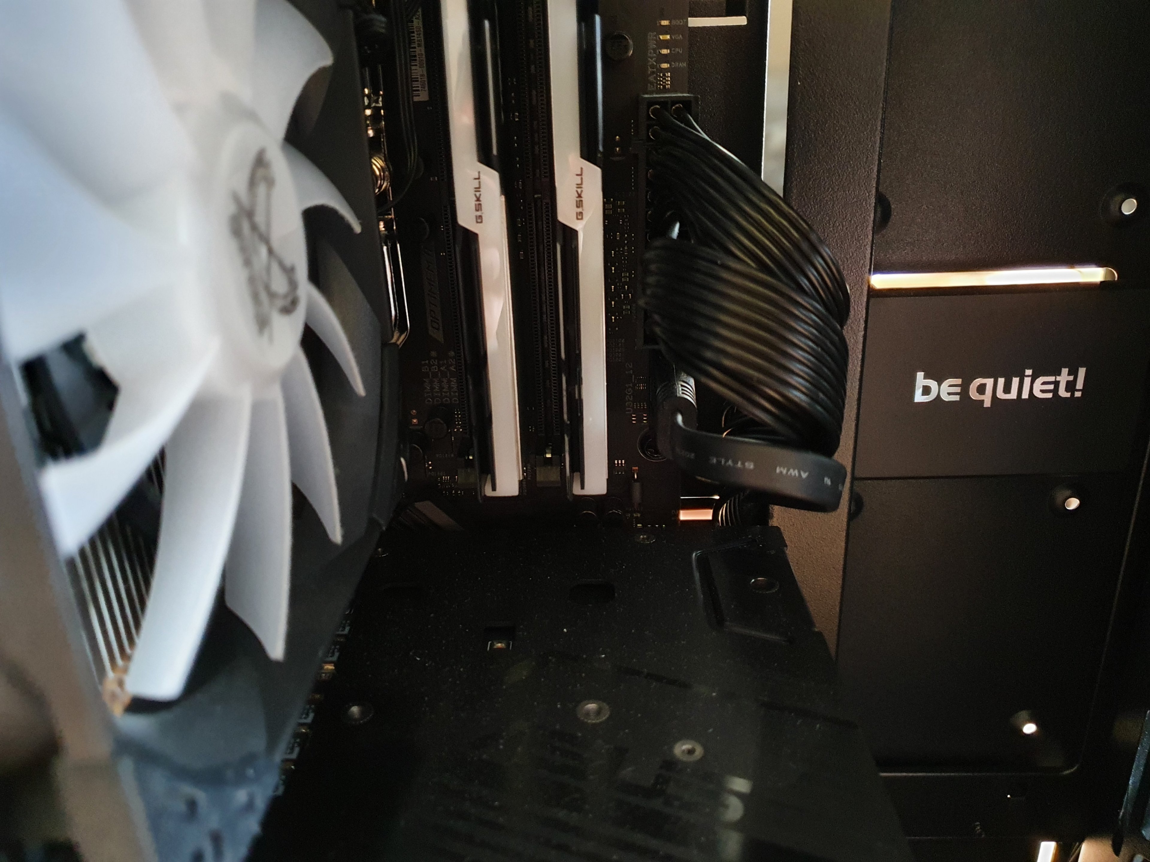

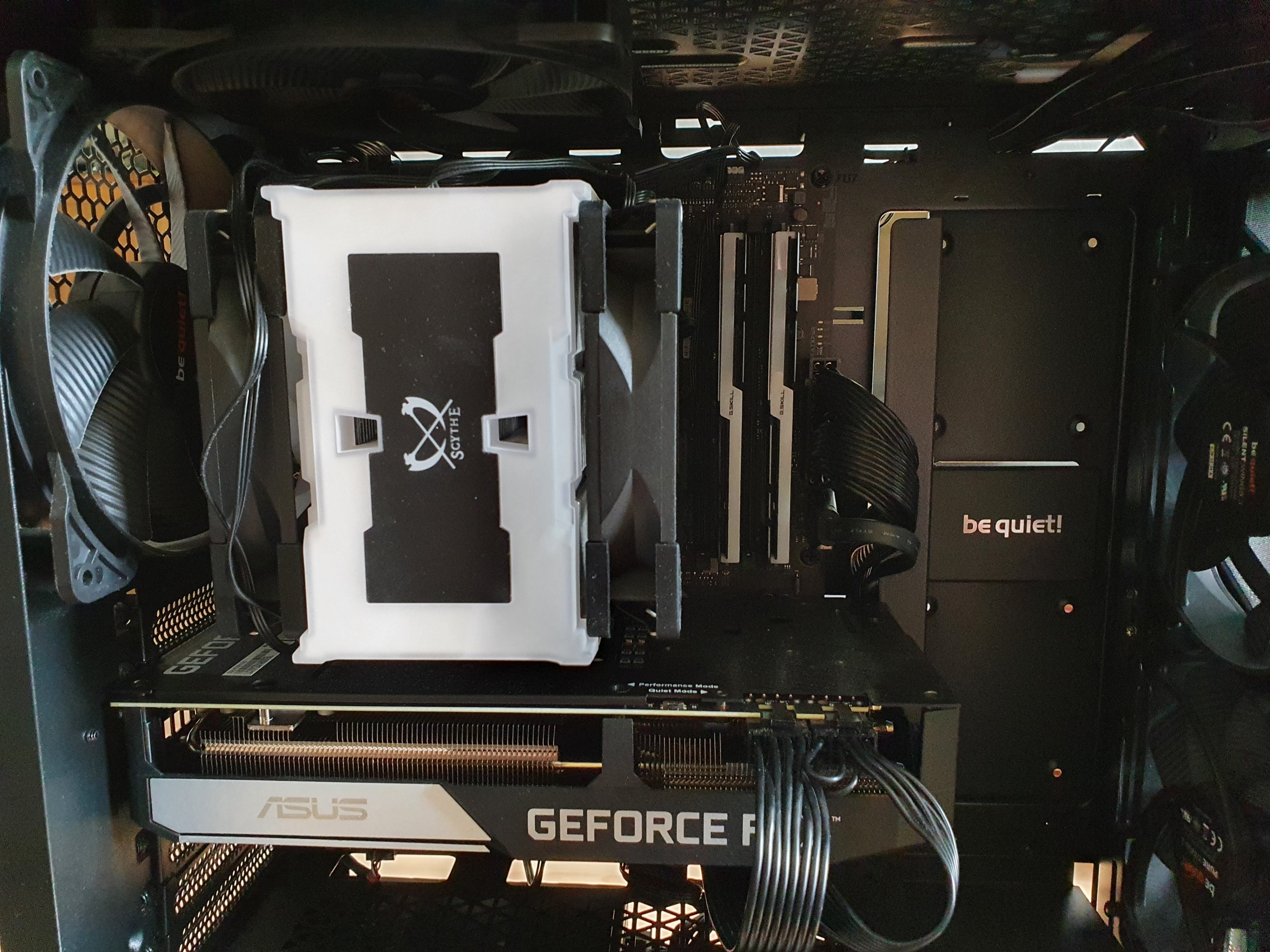

Erstmal hier neue Bilder da sich über meine letzten ja beschwert wurde ;) Ich hab das gestern Nacht um 0:00 gemacht als ich völlig frustriert versucht habe rauszufinden was bei meinem PC nicht stimmt :/ deswegen wahrscheinlich die Qualität
Da ist auch zu sehen das genug Abstand vom Mainboard zum Gehäuse ist, das muss gestern an der Perspektive gelegen haben...
So schaut das schon deutlich besser aus. :daumen:

Der zweite Stromanschluss der Grafikkarte sieht komisch aus...ist das ein eigener Strang von Netzteil(so sollte es sein), oder eine weiterleitung vom ersten Strang?
Aber das ist nur eine optimierung, die nichts mit deinem Startproblem zu tun haben wird. ;)
Ansonsten sehe ich nichts auffälliges auf den Bildern...aufgeräumt....ausreichend Lüfter...Abstandshalter scheinen da zu sein. :)
