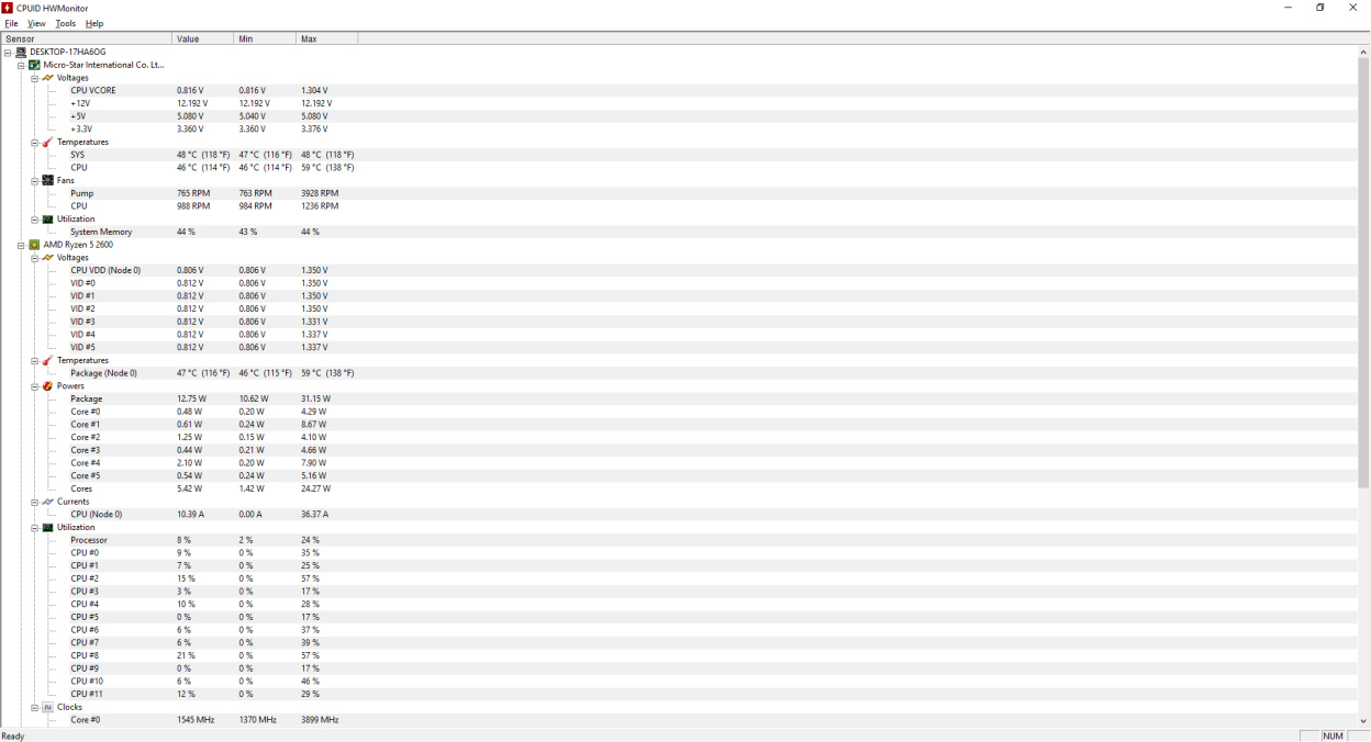

du könntest wohl mal schauen mit welchem takt dein RAM läuft. lade dir mal CPU-Z runter, mache nen screenshot vom reiter "Memory" und poste den hier.

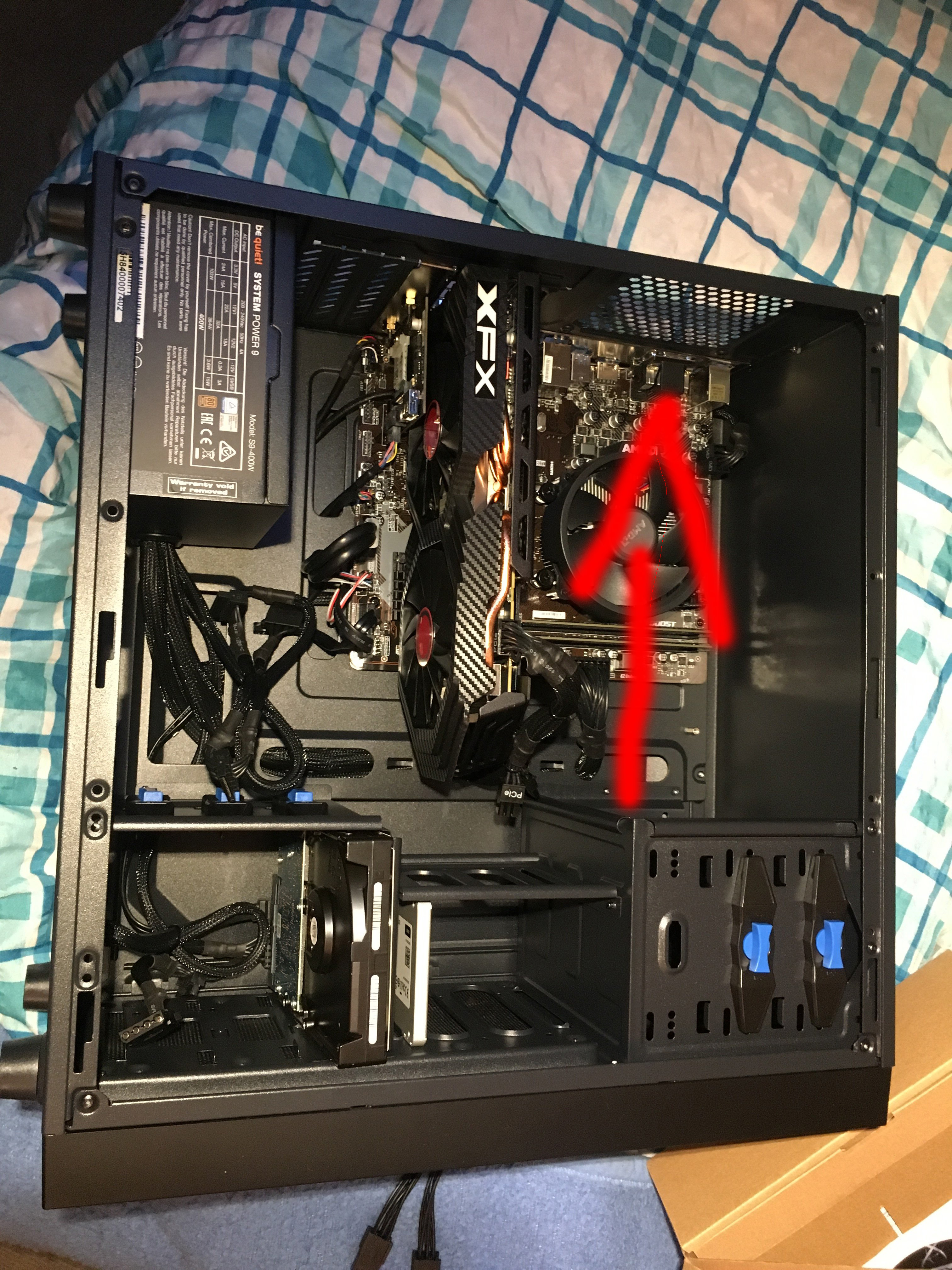

So getestet beim zocken Grafikarten Kühler geht an...habe das gehäuse angefasst und es war heiß...was kann ich tun bzw. muss ich tuen?
Wie definierst du heiß? War es nur warm (z.B. handwarm) oder ist/ war es wirklich so warm/ heiß, so dass du dir die Finger daran verbrannt hast?
Bei letzterem solltest du über ein besseres Be-/ Entlüftungskonzept nachdenken. Dazu gehören i.d.R. 2 Gehäuselüfter, 1*vorne unten kühle Luft ins Gehäuse saugend und 1*hinten oben warme Luft aus dem Gehäuse blasend.
also es ist schon heiß die Finger verbrenne ich mir nicht
verstehe nicht warum die den dann zusammenbauen und mir schicken das der so heiß wird
Deathangel008 schrieb:
das Sharkoon VS4-S hat ab werk nur einen lüfter vorne, das ist nicht sonderlich üppig. ein ausblasender lüfter im heck wäre nicht verkehrt.
das case hat oben keine öffnungen und ohne nen ausblasenden lüfter im heck staut sich die abwärme der hardware halt im case.
MF baut dir das zusammen was du bestellst, sofern es denn passt. ergeben sich unmittelbare probleme aus den temps, sprich taktet irgendwas runter oder schaltet sich gar ab?
Nein er wird nur heiß...
werde da Montag anrufen (wenn jemand ran geht) und fragen was die mir raten? Also einen ausblasenden Lüfter? Aber der auf der Cpu bleibt?
@Basti1301:
den anruf kannst du dir sparen. einfach nen 120er-lüfter im heck montieren, und zwar so dass er luft rauszieht. am CPU-lüfter änderst du gar nichts.
normal gebrauch gucke grad ein Video
dort hin?
bzw dort ran?
