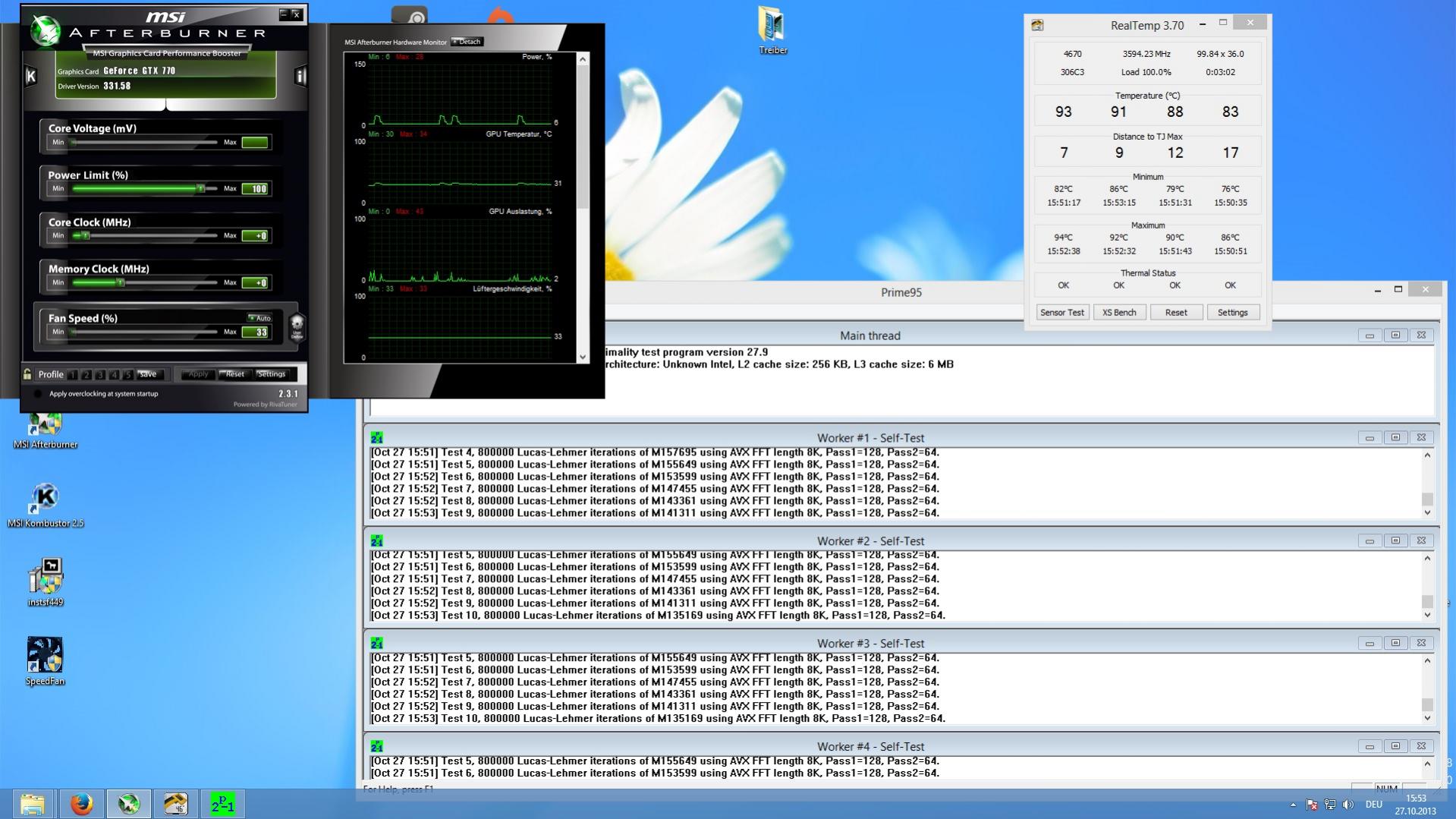

Ich hab euch mal dieses Bild gemacht, vielleicht könnt ihr mehr daraus lesen als ich. Ich versteh nur Bahnhof...
Joa wie erwartet, liegt an den Temps. Diese sind eigentlich schon kritisch...
Hast du den Kühler selbst verbaut? Liegt er ordentlich auf? Wurde Wärmeleitpaste verwendet? Hast du die Schutzkappe/folie vom CPU Kühler entfernt?
Wow..auf der CPU kannste ja nen Ei braten :D
Kühler richtig drauf? WLP drauf?
Wenn ja, würde ich schleunigst einen neuen CPU kühler besorgen.
Also als Anmerkung: Sobald ich den Stresstest beende, fällt die Temperatur innert einer Sekunde auf 50 C° runter... das scheint mir auch nicht ganz logisch zu sein...
Ja, den Kühler habe ich selbst verbaut. Auf dem Kühler war bereits wärmeleitpaste draufgestrichen. Ich musste diesen nur "raufstecken". Ordentlich aufliegen tut er meiner meinung nach. Bewegen tut sich auf jeden fall nichts.
So etwas wie eine Schutzfolie - ausser der Verpackung selber die in Plastik gehalten war - gabs nichts zum runterreissen... Würde ich behaupten xD
Was kann man da denn sonst gross falsch machen?
