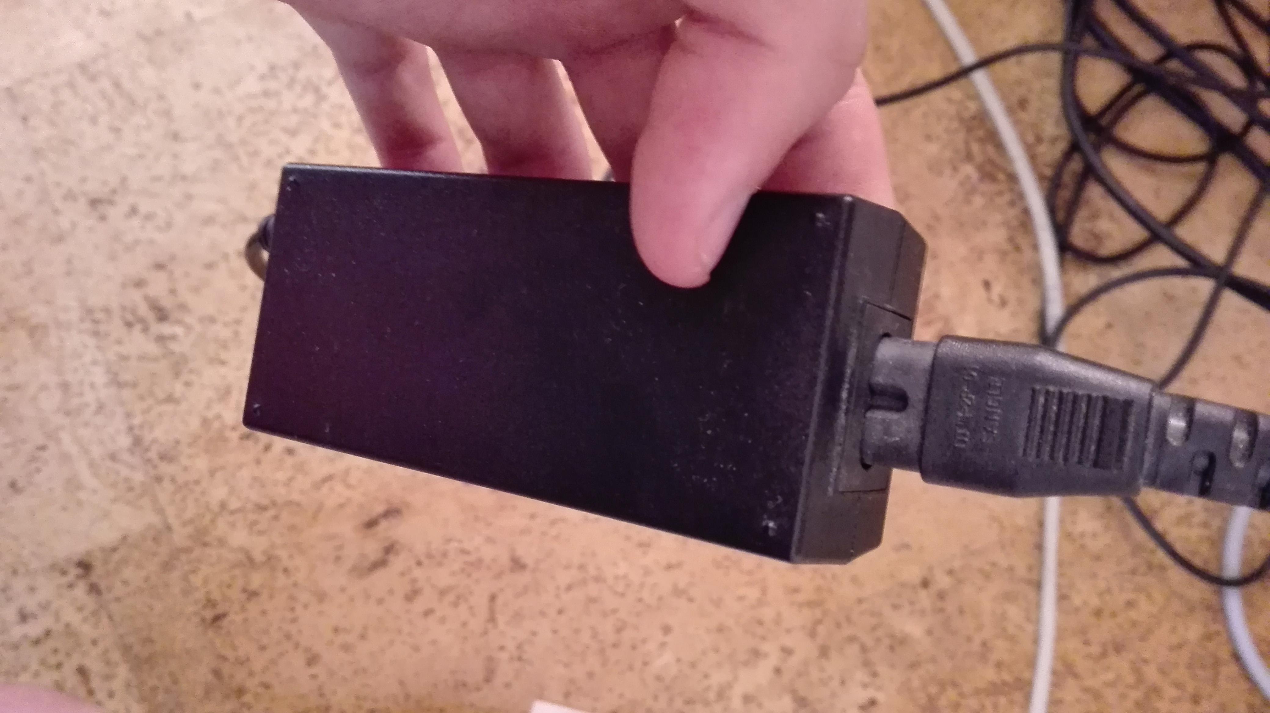

Im Anhang habe ich diesen Adapter fotografiert. Anscheinend hatte der sich gelockert. Nein, das funktioniert nach wie vor.

@Mr.Smith
Habe es jetzt fotografiert. Hoffe, dass man jetzt ungefähr erkennen kann wie ich draufgestiegen bin.
