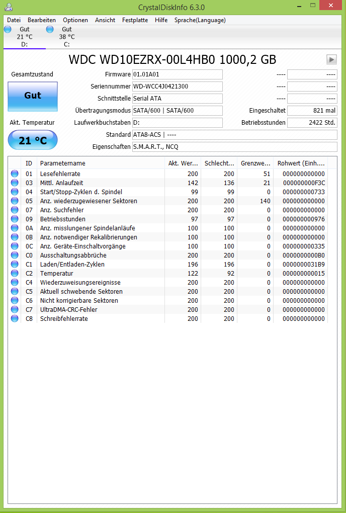

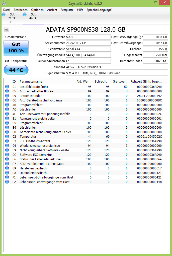

HDD.PNGSSD.PNG Da sind sie
Da ist nichts zu sehen, die Werte sind alle unausfällig. Komisch nur, dass der Rohwert von E9 (ins NAND geschriebenes Datenvolumen) so viel höher als der von F1 ist, wegen der Datenkompression sollte der geringer sein.
