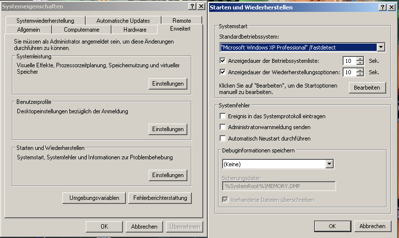

Hast Du mal abgestellt, dass der Rechner bei einem Fehler neu startet und auf den Bluescreen geschaut um welchen Fehler es sich handelt? Bestimmt liegt es am Grafikkartentreiber oder daran dass der Rechner zu hoch getaktet ist.
Welches Betriebssystem hast Du denn?

Wenn Du es richtig eingestellt hast, kommt ein Bluescreen, darauf steht warum der Rechner sich abschaltet.

ok also da kommt kein bluescreen ich hab den haken da weg dass er sich automatisch neustarten soll
soll ich sonst noch irgendwelche haken wegmachen? also manchmal kommt bei neustart ein bluescreen
