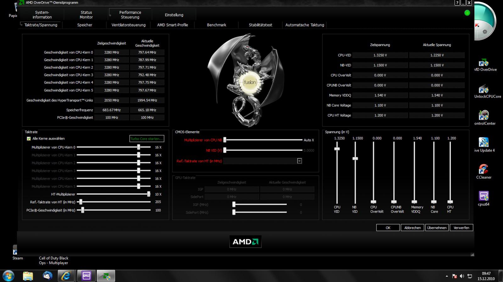

Lies dir Beitrag Nummer 4 durch und sage uns genau was du eingestellt hast.
  • was ist auf Auto, was auf manual
  • welche Spannungen (CPU, RAM) sind eingestellt
  • Welche Frequenzen liegen an
  • Teiler
Alles was du verschraubt hast ist interessant.
es ist alles auf den werkseinstellungen hab noch nichts verändert es is ja auch das problem wenn ich oc genie lite aktiviere das der rechner nicht mehr hoch fährt komm dann nicht mal ins bios
Ich denke es liegt auch daran, dass der Speichercontroller des X6 nur 1333 unterstützt.
Verwende die Standardeinstellung, dann funktioniert auch alles.
Für 99,99 % der User ist das ausreichend.
