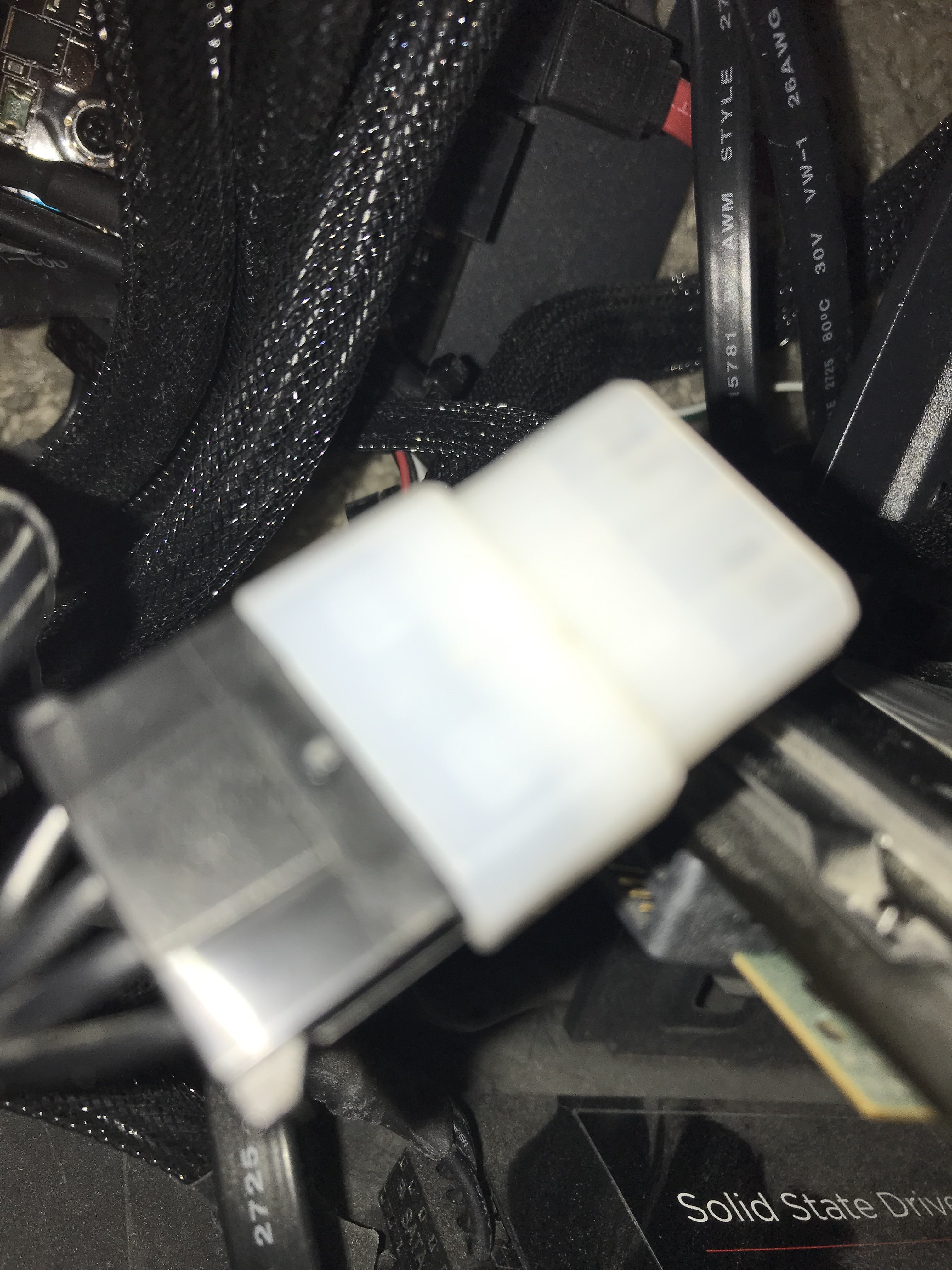

Als ich gerade meinen PC aufgeschraubt habe, hab ich gesehen das ein Kabel des Netzteils nicht richtig angeschlossen ist (Lüfter vermute ich), hat das was damit zu tun und wohin muss ich das anschließen
