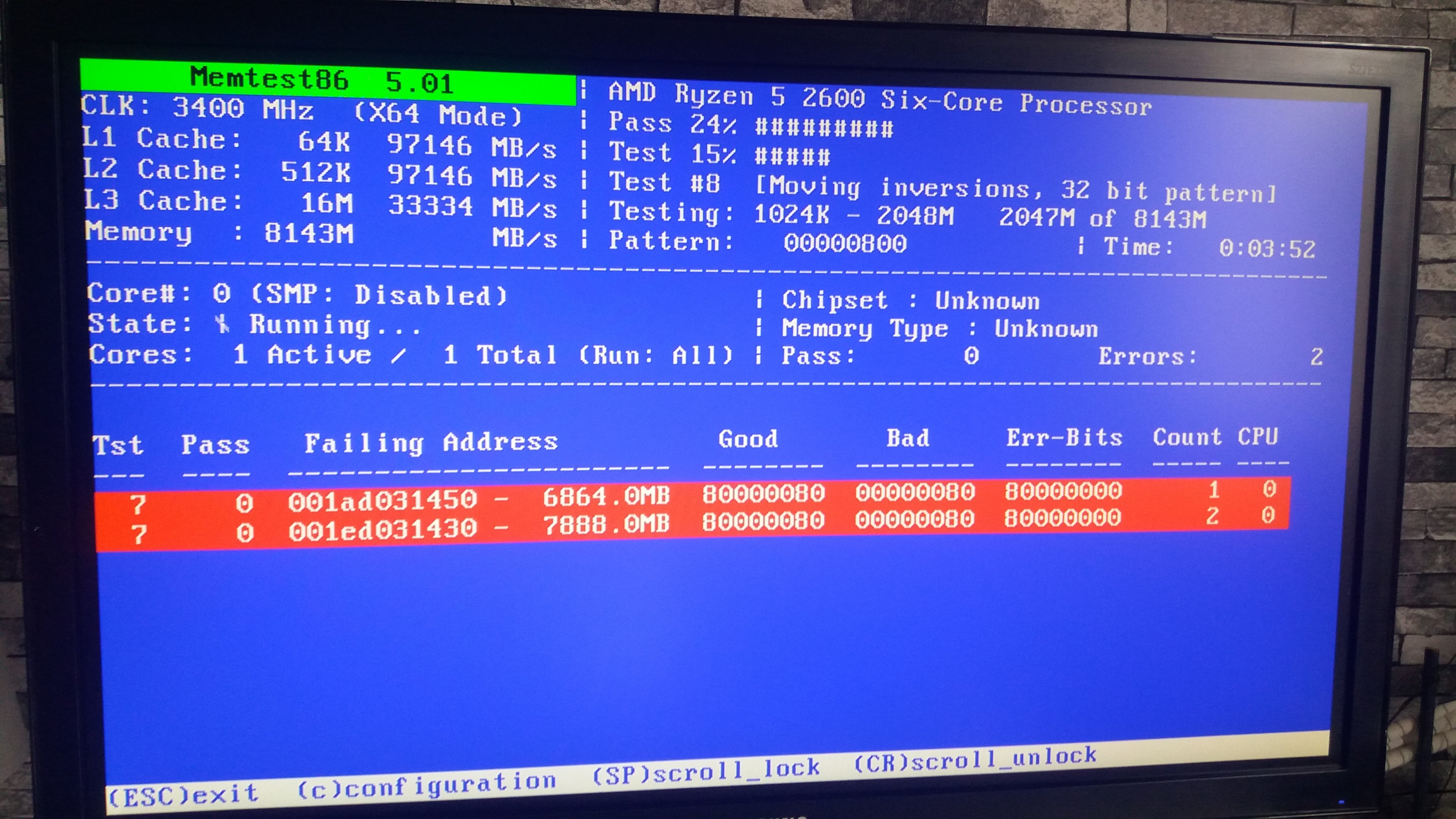

Ich habe nur einen RAM Riegel, ich hab ihn schon in andere Slot gesteckt etc. Bios hab ich auch resetet.
sovietbengel schrieb:
Also das BIOS hab ich schon mal resetet (Batterie über Nacht raus gemacht). Und das Bios hab ich auch geupdatet. Ich bin der einzige im Haus der DDR4 hat und Grafikkarte könnte ich testen hab noch eine 760er zuhause.
Ich denke das es am RAM liegt aber ich muss zu 1000% überzeugt sein das er es ist bevor ich mir einen neuen kaufe.
Hab ne andere Grafikkarte eingebaut und es funktioniert immer noch nicht 😓

Wenn ich Windows installieren will dann kommt das Windows-logo und dann ist das Bild weg.
Ein solches Verhalten kenne ich nicht von einem RAM-Problem. Fotografiere das mal bitte ab oder mach ein Video.
Sieht komisch aus!? Kann dass das Netzteil sein?
Grafikkarte hat er ja schon eine andere probiert...

Und die HDD-LED leuchtet nicht mehr nach dem Win-Logo
Könnte es die CPU sein?
Wenn das BIOS auf dem neusten Stand und auf Default Settings zurückgesetzt ist? Dann müsste es sich schon um einen Defekt handeln. Da mir wirklich defekte CPUs in den letzten Jahren nur selten untergekommen sind, halte ich das für unwahrscheinlich [aber möglich.]
Du könntest ein Linux Live Image auf einen neuen USB-Stick machen, die HDD abklemmen und vom USB-Stick booten.
Wenn dann alles läuft und Du auch ein bisschen mit dem Rechner arbeitest, dann weist Du, dass der Rechner funktioniert.

Den MEMTest86+ (oder so) mach ich grade und.....
Sieht ganz danach aus, dass der RAM tatsächlich einen Defekt hat. Bei Default Settings sollte das nicht passieren.
