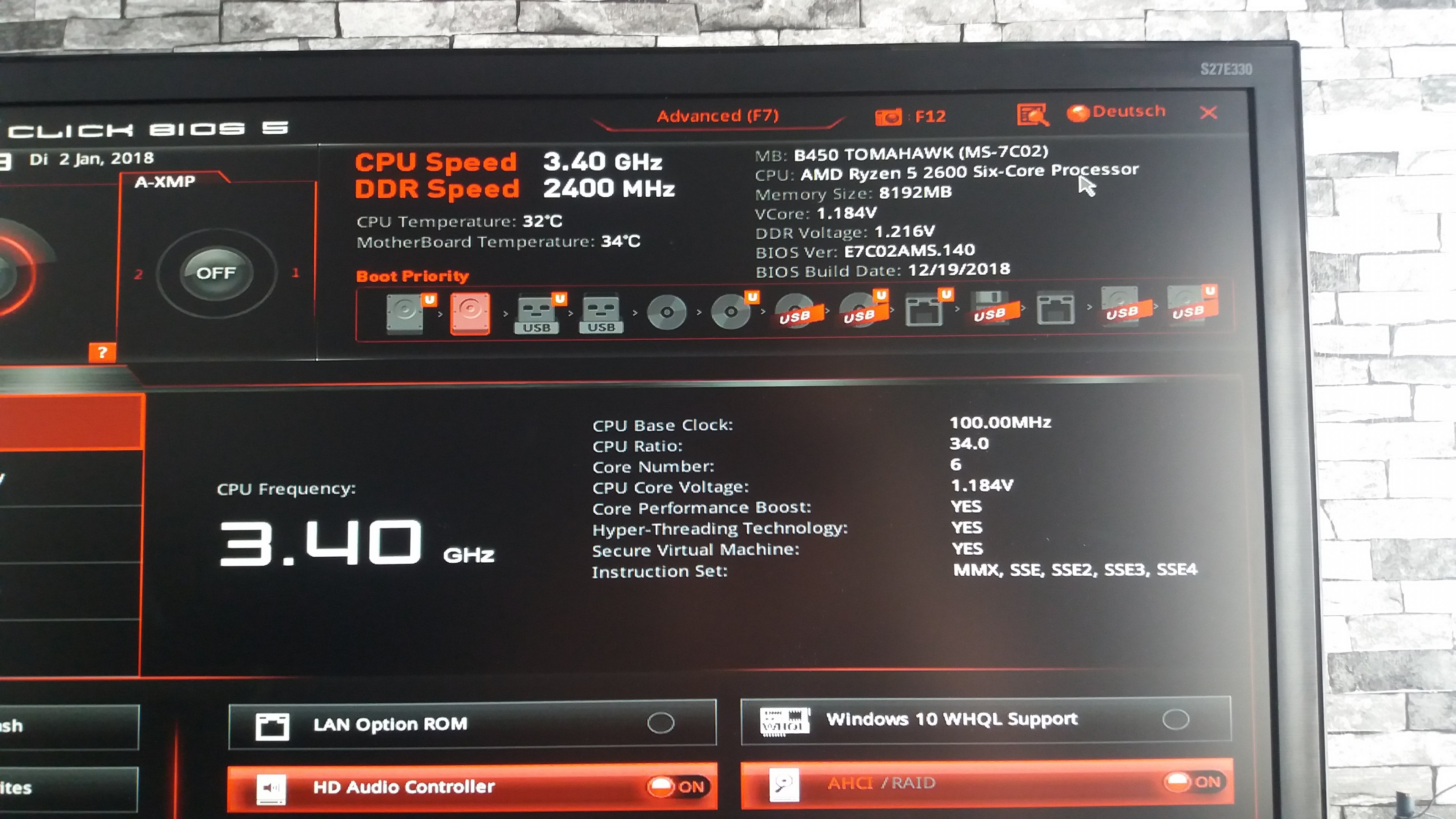

2nd_Chapter schrieb:
schick mal bitte ein Bild von den Bios einstellungen.

sovietbengel schrieb:
Also ich hatte Win10 drauf gehabt, da ist er im "Automatische Reparatur wird vorbereitet" eingefroren. Jetzt habe ich die Festplatte formatiert (mit einem anderen PC) und Win7 drauf gemacht da hab ich das gleich Problem
Er lief davor wie er sollte ich habe ihn vor 2 Monaten zusammen gestellt
Ok, die Infos wären von Anfang an wichtig gewesen.
Ich würde damit starten das aktuelle Bios zu installieren:
https://de.msi.com/Motherboard/support/B450-TOMAHAWK
Wenns dann noch nicht geht, wahlweise das XMP Profil vom Ram laden oder eben manuell auf 2133mhz stellen und erneut versuchen.
Meine Vermutung liegt darin, das der Ram nicht mit voller Leistung auf dem Board läuft.
