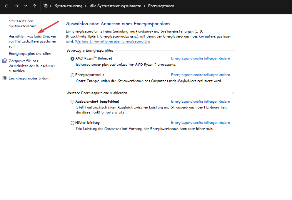

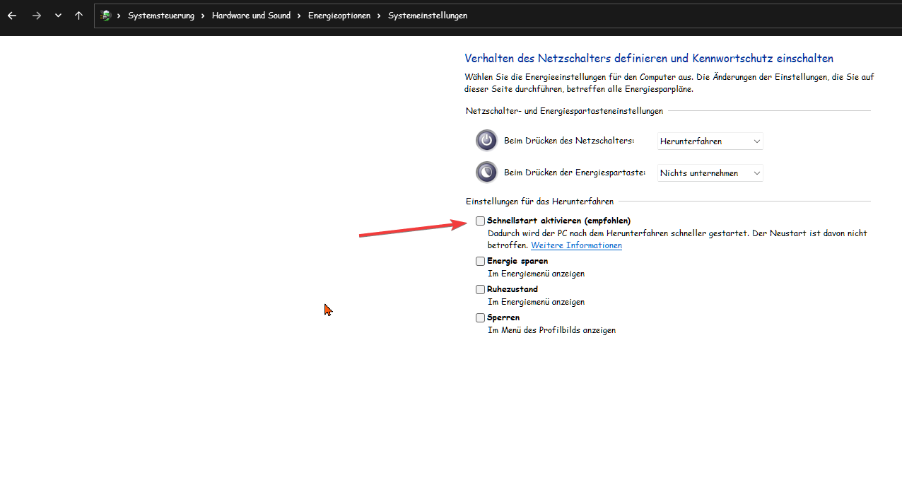

Bei einem Neustart nicht?
Wenn nur beim Herunterfahren, dann bitte einmal in die Energieoptionen gehen und den Schnellstart deaktivieren:
Danach unten auf Änderungen speichern, alles schließen und mal Herunterfahren zum Test.
Kann sein, dass es beim 1. Herunterfahren noch nicht klappt. Am besten 2x zum Test.

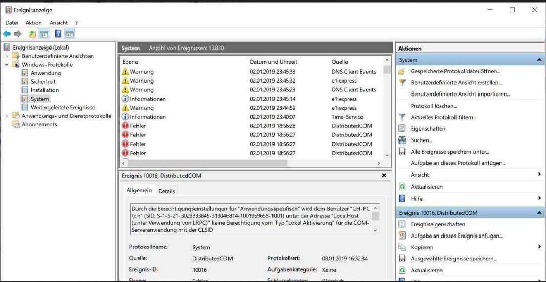

Rufe dir doch mal die Windows Ereigniss Anzeige auf und schaue mal was da passiert beim Runterfahren, so schau es aus
Das habe ich damals schon versucht vor dem aufsetzen unter Windows 10 ebenfalls im Bios habe ich den Schnellstart deaktiviert aber das brachte leider keine Veränderungen, das Bios ist aktuell da ich für das upgrade von dem Ryzen 7 2700x auf den Ryzen 7 5800x ein Update gebraucht habe…
Und anfangs war es ja weck nach dem
Neu aufsetzen… jetzt ist es wieder da 🥺
Das werde ich dann nach dem Schläfchen gleich versuchen… die Freundin killt mich wenn ich den Pc jetzt wieder starte 😅
