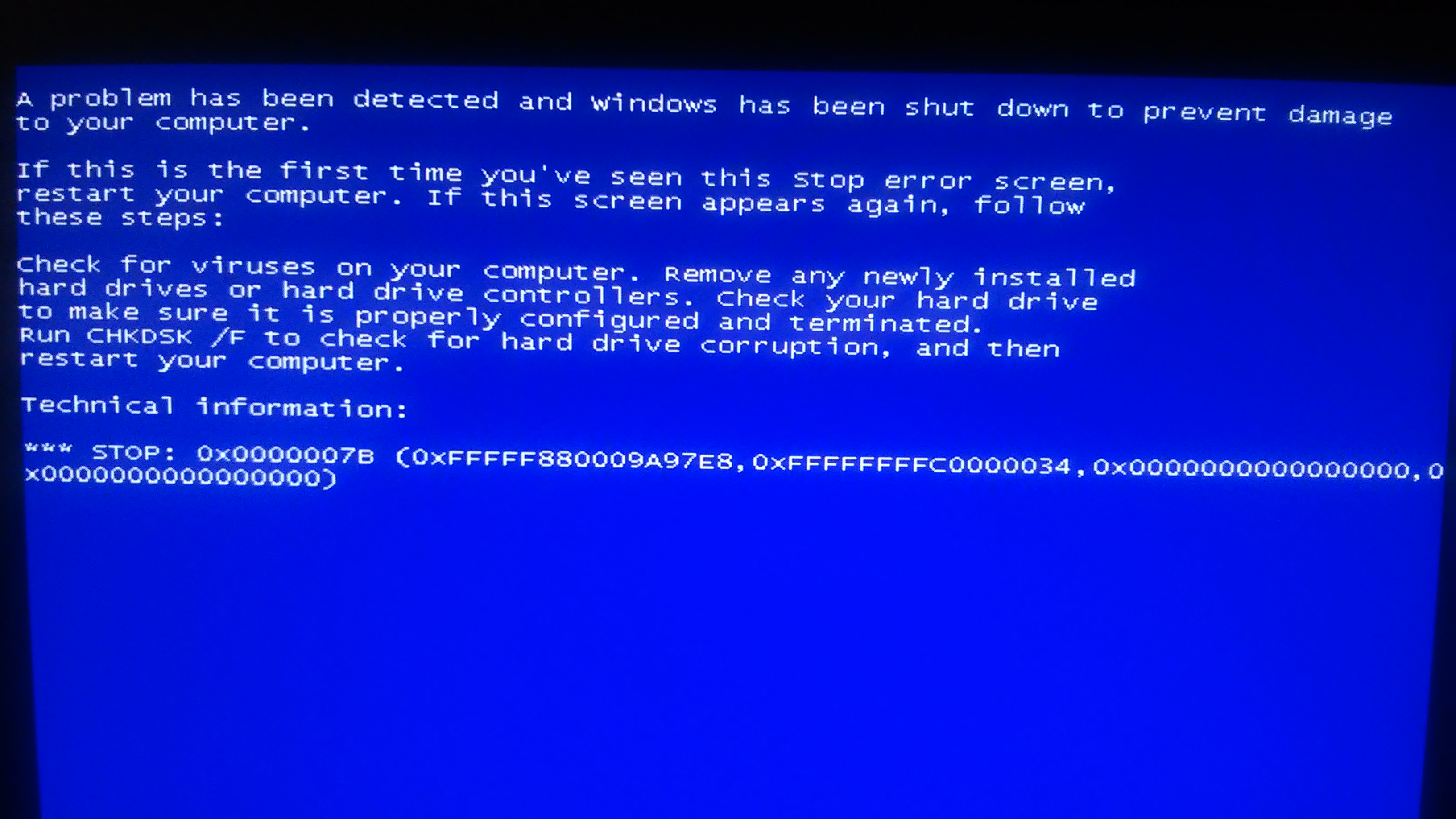

Hallo liebe Computerfachleute,
Seit gestern stürzt mein PC an der Stelle ab, an der sich das Windows-Logo zusammensetzt. Ich erhalte dann für einen kleinen Augenblick einen Bluescreen, den ich abfotografiert habe. Der abgesicherte Modus startet ebenfalls nicht und das System hat auch kein Backup gefunden. Die Systemreperatur hat auch nichts ergeben, sowie das Booten über die Windows-CD.
Als letzter Ausweg fällt mir nur noch ein Neuaufsetzten des PCs ein. Aber bevor ich alle meine Daten verliere wollte ich ein Hardwareversagen ausschließen. Vorallem da es gestern extrem heiß war.
Habt ihr eine Idee was das Problem ist?
0x7B: INACCESSIBLE_BOOT_DEVICE
etweder treiberproblem, oder datenträger defekt.
der pc verreckt, wenn er den ersten treiber laden will: den für den systemdatenträger.

Ich habe zuvor keine Hardware Änderungen vorgenommen und auch nicht manuell Treiber installiert.
Windows lässt sich nicht neu auf der Partition installieren, da nicht genügend Speicher vorhanden ist.
Steht der Lösung mit einer neuen SSD etwas entgegen?
