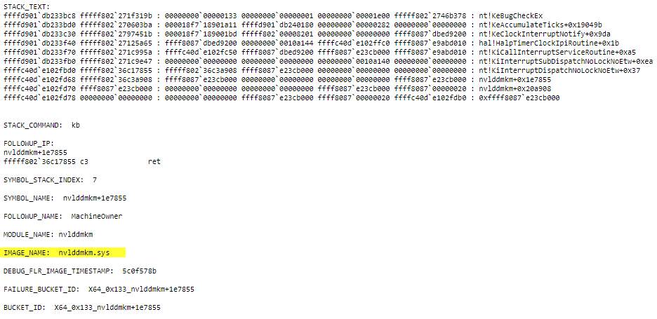

Dein Dump sagt das die gelb markierte schuld ist.
BFF

"nvlddmkm.sys" sagt was aus?
Einfach in einer Suchmaschine Deiner Wahl eintippen : "nvlddmkm.sys bsod"

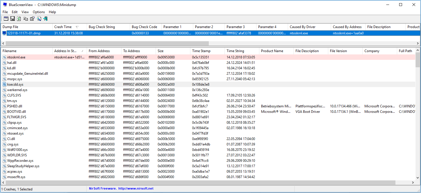

Hier nochmal eine Minidump via Bluescreenview
Sagt und zeigt garnix.
Lade mal den Minidump hier hoch und schau Dir die Ergebnisse an.

Dort siehst Du u.U. etwas mehr wie mit dem immer stupid empfohlenen Nirsoft-Teil.
