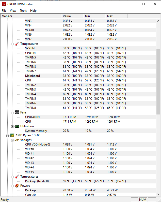

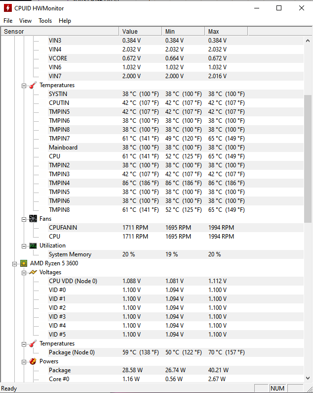

Tippe auf eine zu hohe GPU/CPU-Temperatur.
Bitte mal beide Temperaturen bei Belastung nennen.
Wie lasse ich den Ram auf 3000mhz laufen?
Geliefert wurde er ja als 3200mhz
Wie hoch darf die CPU-Temperatur sein?
reicht der mitgelieferte Kühler nicht aus, habe den Prozessor ja nicht übertaktet
Nenne bitte einfach beide Temperaturen hier.
Von was für eine Art "Absturz" sprechen wir hier? Bleibt das Bild hängen und kurz darauf startet er neu oder geht das Bild urplötzlich weg, ein Klicken vom Netzteil ist zu hören und der Rechner startet neu?
Der PC Bildschirm wird schwarz, ich kann noch kurz mit meinen freuden reden und dann geht er aus und startet neu ohne seltsame geräusche.

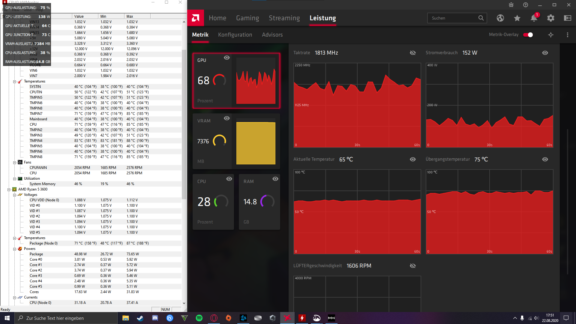

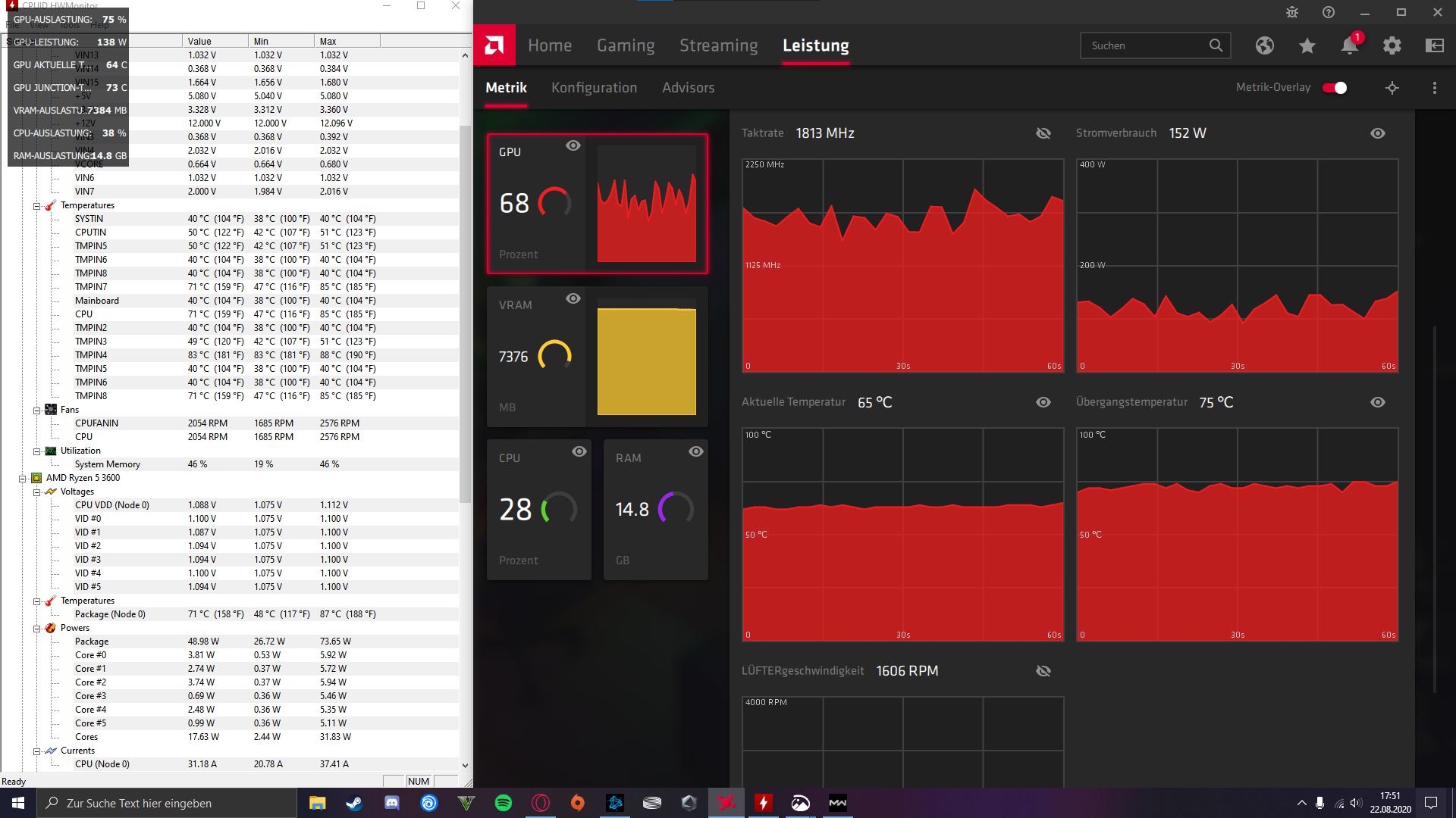

Das sind die temperaturen unter Last
Die Temps vom ersten Bild waren ohne Last? da empfände ich 61 Grad als ganz schön viel

1. bild ohne last
Wärmeleitpasste benutzt, Kühler richtig fest gemacht, eventuelle Folie unter dem Kühlkörper vorher abgezogen?!
