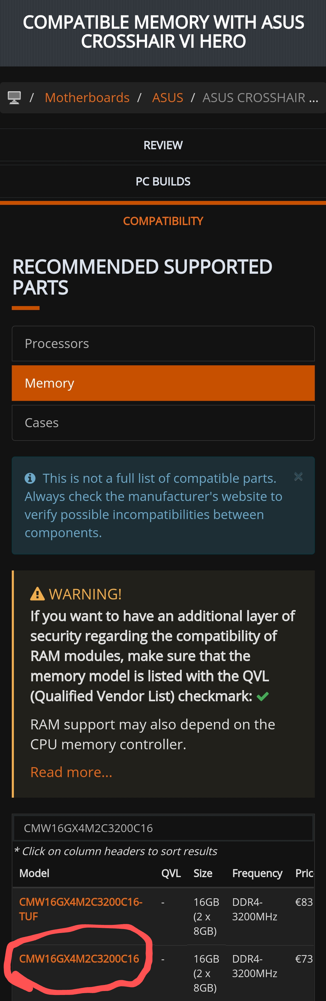

Also laut dem Forum sind meine Ram Sticks Kompaktiebel
Vergesst doch einfach Mal diese blöden listen, die sind doch eh meist unvollständig/veraltet und sagen nur aus, das der Boardhersteller nur diese getestet hat. Jeder andere ram, der sich an die Jedec Vorgaben hält, sollte auch laufen.
Der vorliegende Ram (sowie auch der aegis) machen immer wieder Probleme, gibt hier im Forum jede Menge Threads deswegen.
Das sind einfach Billigteile, weil diese mit Dies von hynix oder anderem Schrott Dies bestückt werden, die die Spezifikationen nicht/nur teilweise einhalten. Meist laufen diese mit dem Standard-Profil . Mit xmp Profil (=Übertaktung) machen die Probleme.
Deswegen: OC raus (also Standartprofil laden), nur einen Riegel einbauen und dann testen.

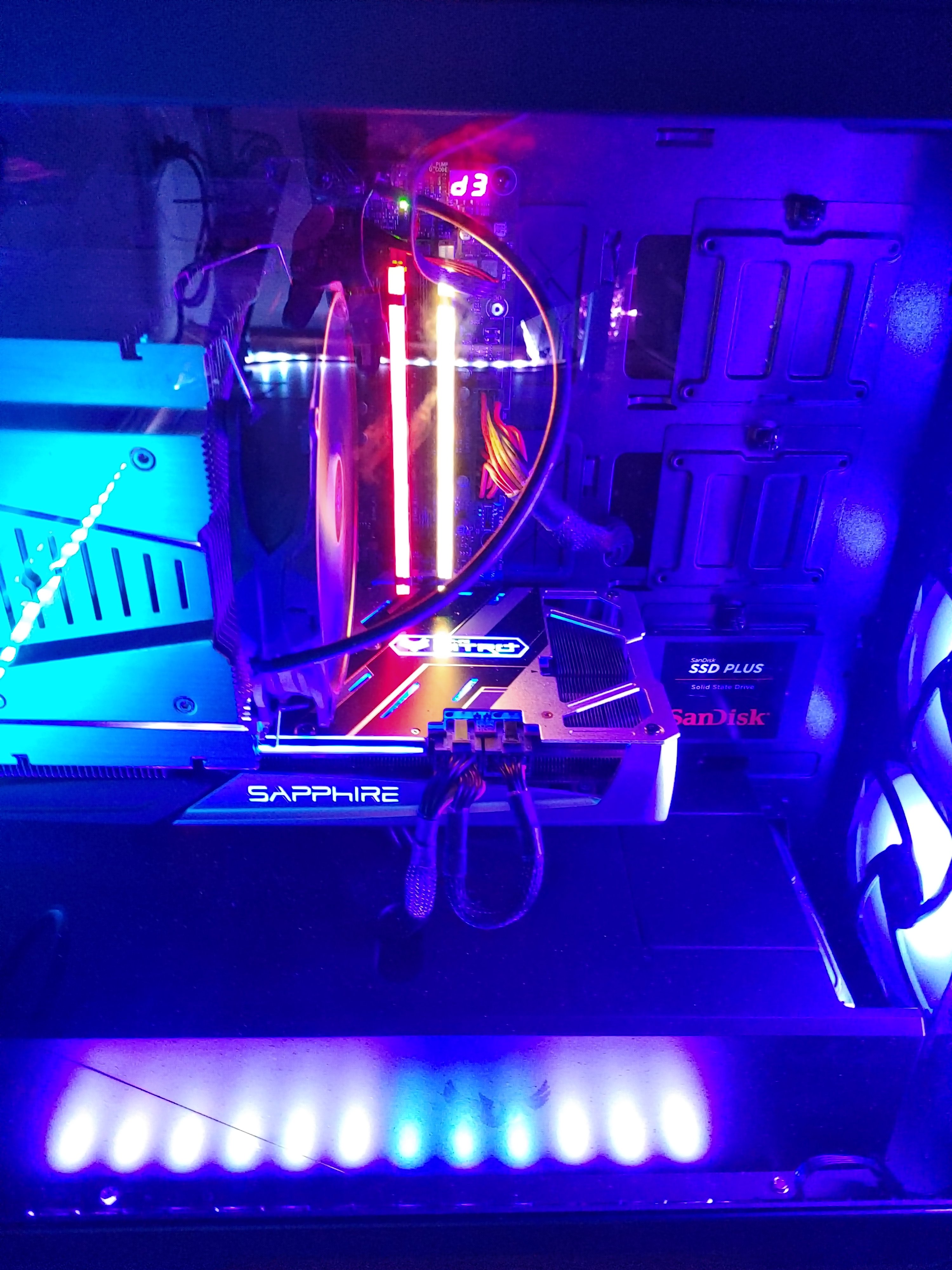

In erster Linie aber wie gesagt die Grafikkarte mit 2 separaten Stromkabel ans (immer noch unbekannte) Netzteil von Thermaltake anschließen...
Ggfs auch Mal mit einem anderen Netzteil und einer anderen Grafikkarte testen
Reaktionen: Alexander2 und Enbitukay
Das minderwertige Netzteil ist ein guter Kandidat für die Probleme. Alleine das nur ein Kabel mit zwei 6+2 Anschlüssen verfügbar ist zeigt doch schon was der Hersteller seinem Netzteil zutraut - nichts.

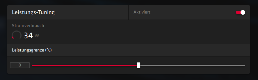

In der AMD-Software das Powerlimit mal um 10-15% senken, tauchen die Probleme noch auf oder dauert es länger bis die auftreten?

@Denniss, wo kann ich das in der AMD-Software regeln?
Suche nach "Fan & Temperature" auf der Seite, die ich geschickt habe auf dem Bild unter der Überschrift ist dann der Schriftzug Powerlimit zu sehen und rechts daneben ein Slider, das ist was gemeint ist. Den nach links also zu -15% bewegen war der Vorschlag.
Ich habe leider kein Windows und kann daher nicht checken, dass es noch an exakt der selben Stelle im Treiber zu finden ist, aber ich gehe fest davon aus.
Mit ein bisschen suchen ist das eigendlich ganz einfach zu finden.

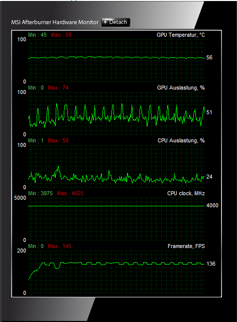

So, hab alle FPS limiter deaktiviert, und die ganzen unnötigen Programme im Hintergrund deaktiviert. Dazu hab ich auch alle aktuellen Treiber installiert, doch der Fehler ist leider immernoch da.
Jedenfalls da auf dem Screenshot mit dem Frameverlauf sind keine Microruckler zu sehen, die FPS sind hoch und gleichmäßig mit nur geringen auf und ab Bewegungen. Von den FPS her ist das geradezu Traumhaft gleichmäßig :-)
Also wie ich das empfinde kommen diese kleinen aussetzer immer dann wenn die GPU Auslastung kurz oben ist. Aber ich weiß halt nicht mehr weiter und bin bereit für gute Vorschläge😁
Wie ist die GPU denn angeschlossen, hat die mehrere Buchsen für stromkabel? wenn ja, ist jede buchse davon mit komplett vom Netzteil bis zur Buchse seperatem Kabel angeschlossen? - soll wohl teils auch Ruckler vermeiden habe ich auch erst letzt gelesen, das das bei einigen mit Nvidia Graka geholfen hat.
