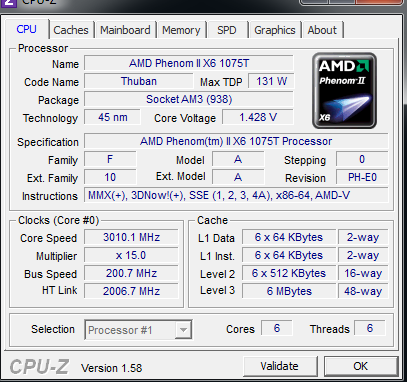

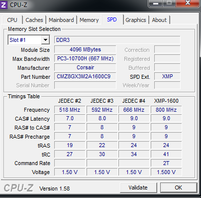

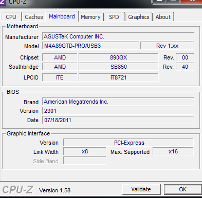

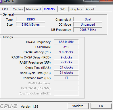

Poste bitte noch mal (jetzt nach dem Bios-Flash) aktuelle CPU-Z Screens (CPU, Mainboard, Memory und SPD).

Stelle die Command Rate im Bios auf 2T. Spannung der RAM auf 1,50 - max. 1,65V (bei anhaltenden Problemen die RAM Spannung schrittweise erhöhen).
