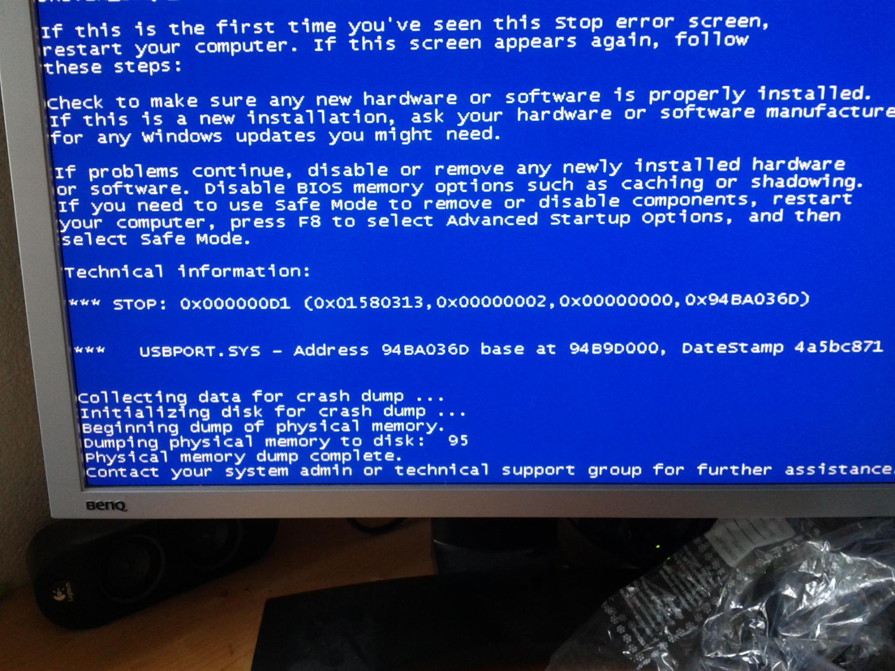

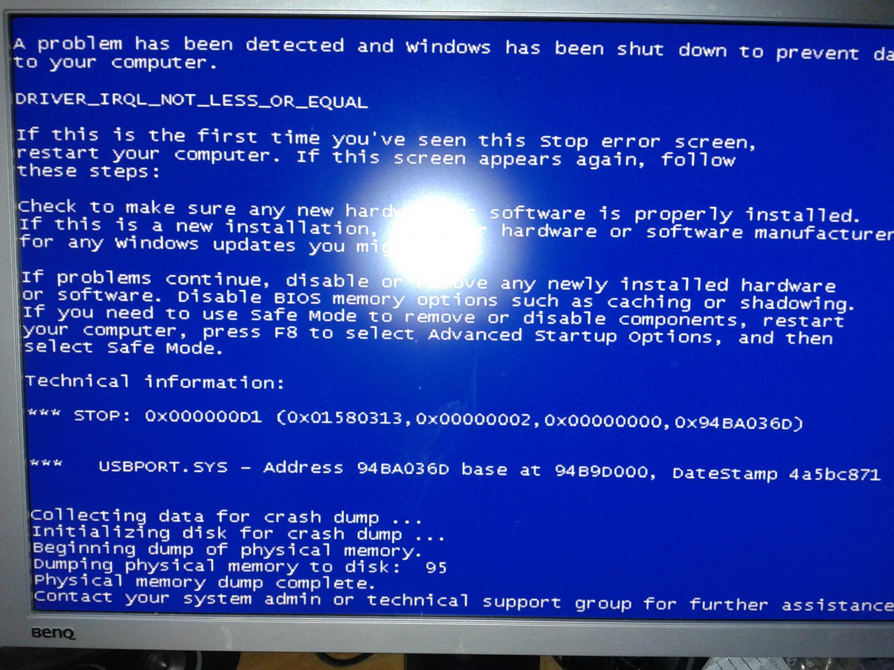

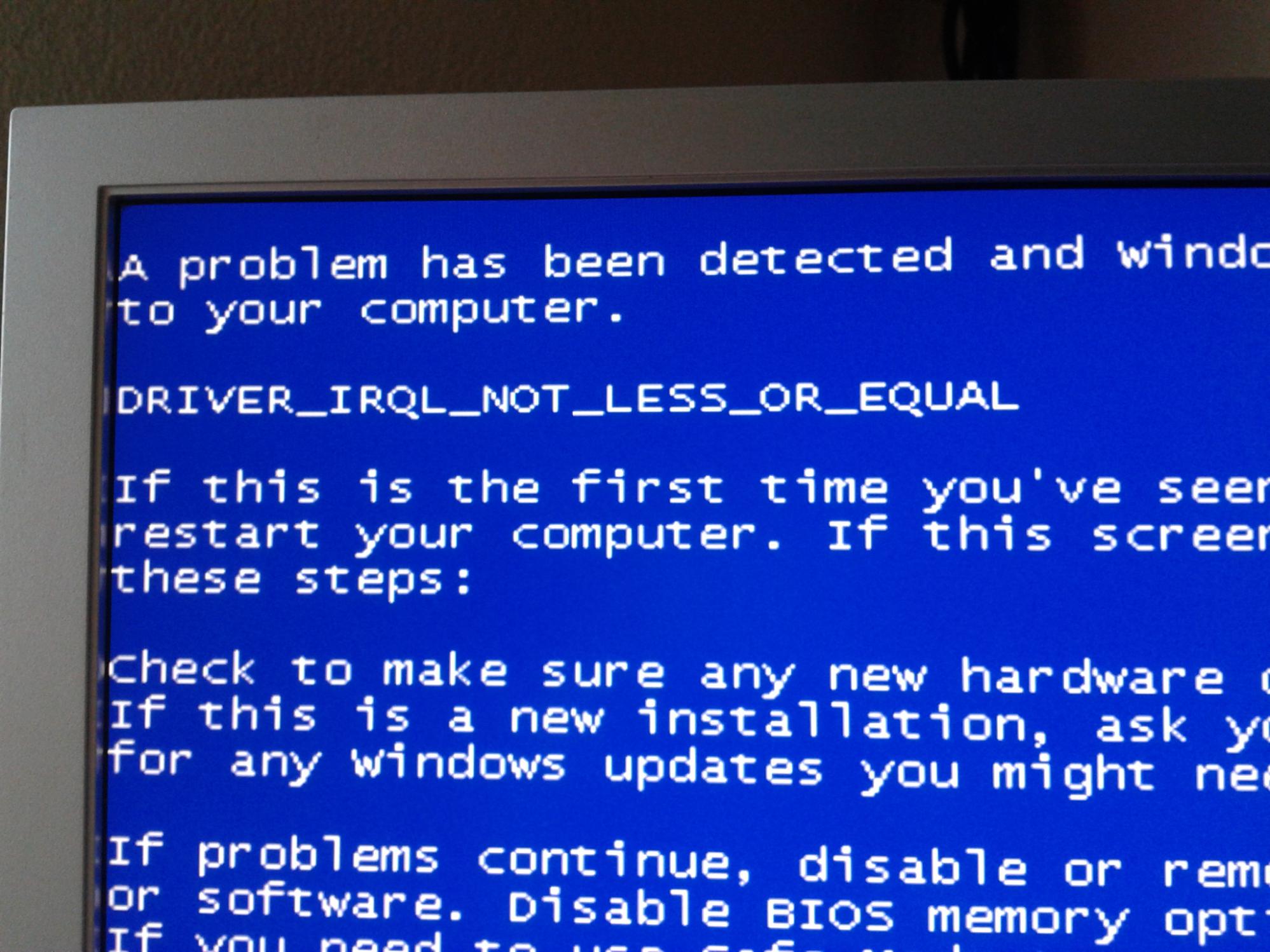

Pc stürzt immer ab...
sicher, aber in der stopzeile steht dann auch was fürn treiber. TCPIP.sys lässt aufn netzwerkkarten problem deuten. Atapi.sys wiederum auf ne Karten inkompatibilität.
Daher: Bitte die Stopzeile Posten!
ich hoff da ist alles dabei war ihr braucht...

Schau mal HIER
Könnte mit dem neuen Speicher zusammenhängen. Eventuell bringt es auch etwas, die Kiste mal NICHT zu übertakten. Gerade wenn etwas an der Hardware geändert wurde.
Gruß
das system ist zur zeit nicht übertaktet habe eine andere tastatur und maus probiert hat auch nix gebracht... hab auch versucht die mainboardbatterie rauszunehmen hat aber nix gebracht...
So, jetzt hast Du schon einige Dinge versucht. Gehe nochmal zurück auf Start ;)
1. Checke alles nochmal durch: Sichtkontrolle, Steckverbindungen, Kühlung, etc. Eventuell nochmals neu verbinden und so.
2. BIOS Defaults laden
3. Nullmethode versuchen
4. Hardware checken (MemTest, prime, HDD, etc.)
5. Netzteil tauschen, bzw. nur eines davon anstecken
6. Windows neu aufsetzen
Natürlich checkst Du zwischen jedem Schritt, ob die Kiste läuft. Nicht mehrere Sachen auf einmal ausprobieren, das hilft meistens nicht zur Fehlerdiagnose. Mach Dir ruhig eine Liste über die Sachen, die getestet wurden.
Gruß

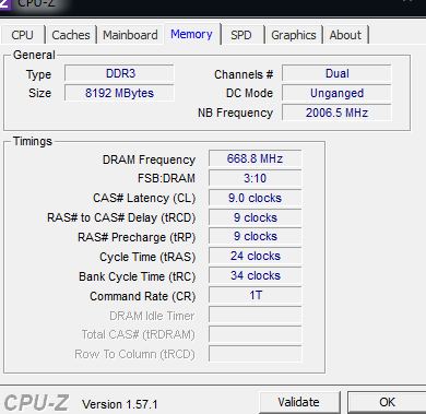

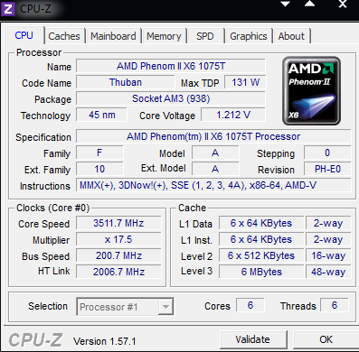

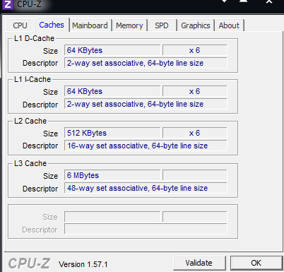

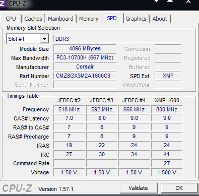

Wie lange hast du die RAM Prüfung (Memtest86+) laufen lassen?

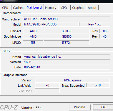

Poste bitte noch ein paar Screenshots von CPU-Z (Reiter Mainboard, CPU, Memory und SPD).
Hast du die Möglichkeit (z.B. von einem Bekannten) ein Marken-NT zu testen? Die verbauten Xilence NTs sind nun nicht wirklich der Hit.

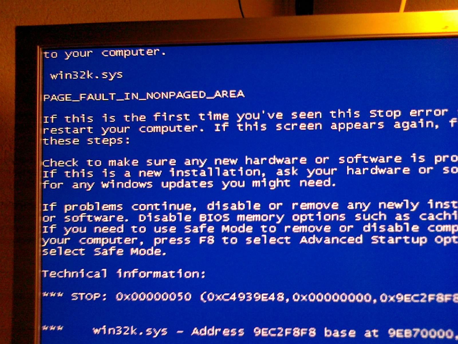

a ok jetzt hab ichs gechekt! habs nicht so genau gelesen! tut mir leid aber jetzt hab ich ein paar bilder für euch:
und jetzt grad einen neuen sreenshot bekommen hab ihn auch gleich gepostet...
