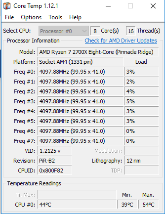

ER läuft mit 1.215 V und mit 41 Grad mit dem Wraith Prism Kühler
Hier mal ein Screen.

läuft er bei dir immer mit 4,1GHz ? Da sind die angezeigten 1,21 Volt evtl zu wenig,
kenne mich bei Ryzen leider nicht so gut aus, evtl können da andere mehr zu sagen.
