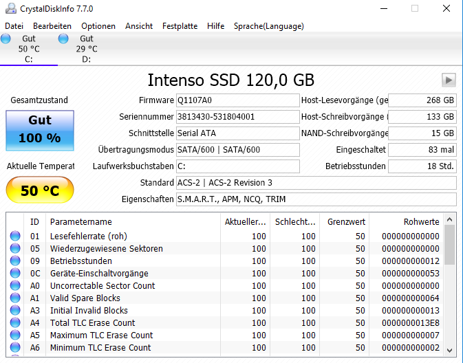

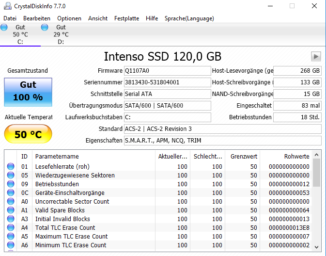

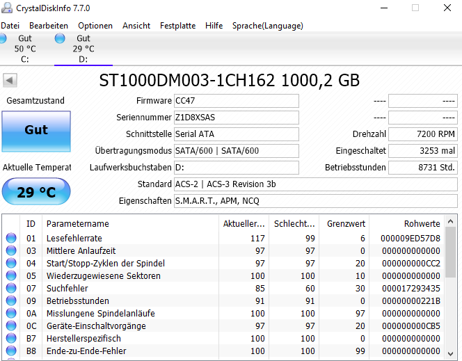

Hier mal die Werte von CDI nach einem erneuten absturz. Memtest kostet doch etwas oder?
Der SSD ist es ein bisschen zu warm mit 50°C je nachdem( gelb= "Vorwarung"),
weiß nicht wie die Teile von Intenso damit klar kommem auf dauer.
Unter Last des Systems wird die bestimmt auch noch wärmer.
Da solltest du Abhilfe schaffen und die Werte kann man auch nicht alle sehen,
dazu müsstest du das Fenster vor dem Screenshot auseinanderziehen bis keine Scrollbalken
mehr da sind und man alles sehen kann.
Viel Erfolg beim Memtest86.

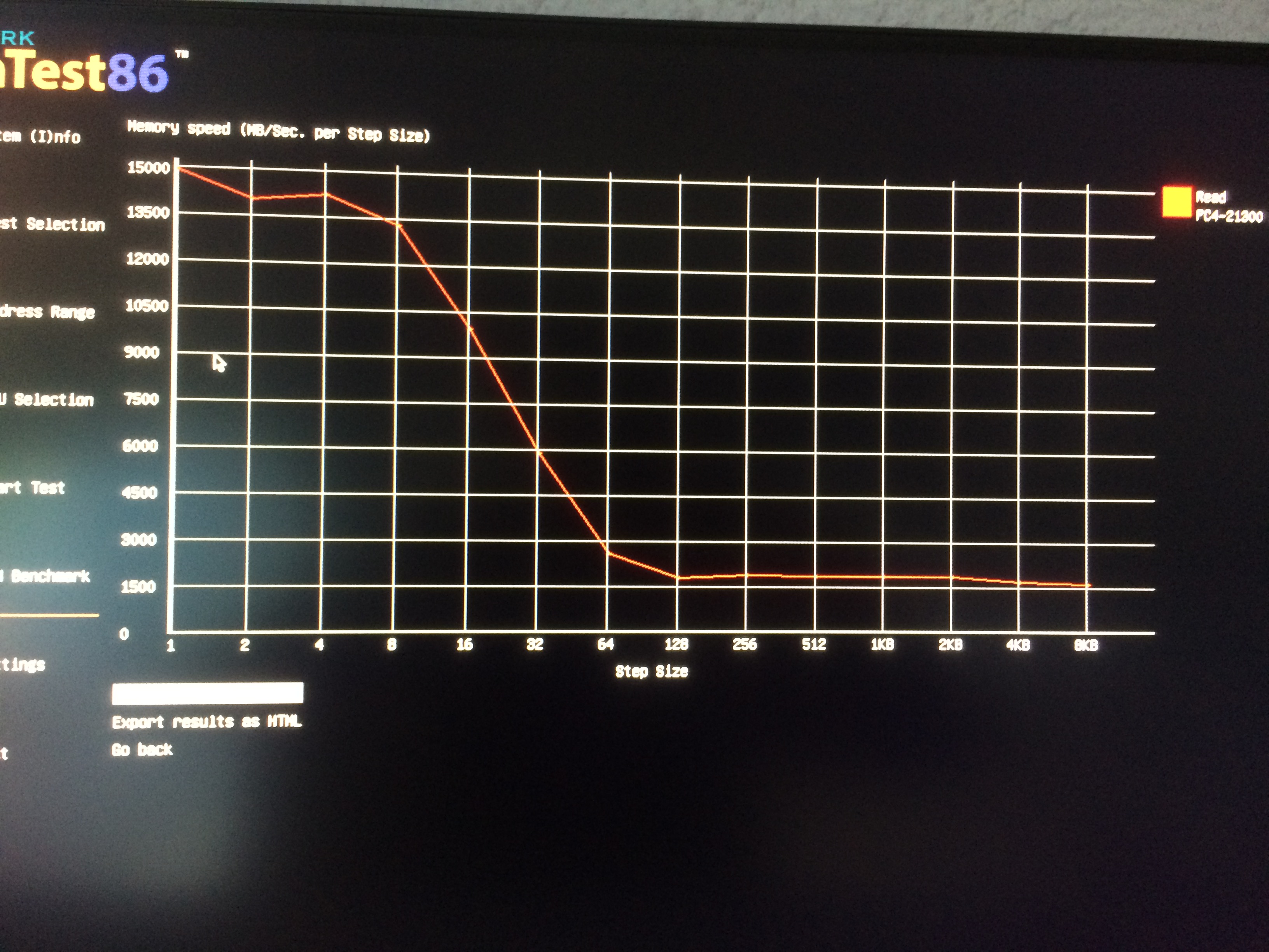

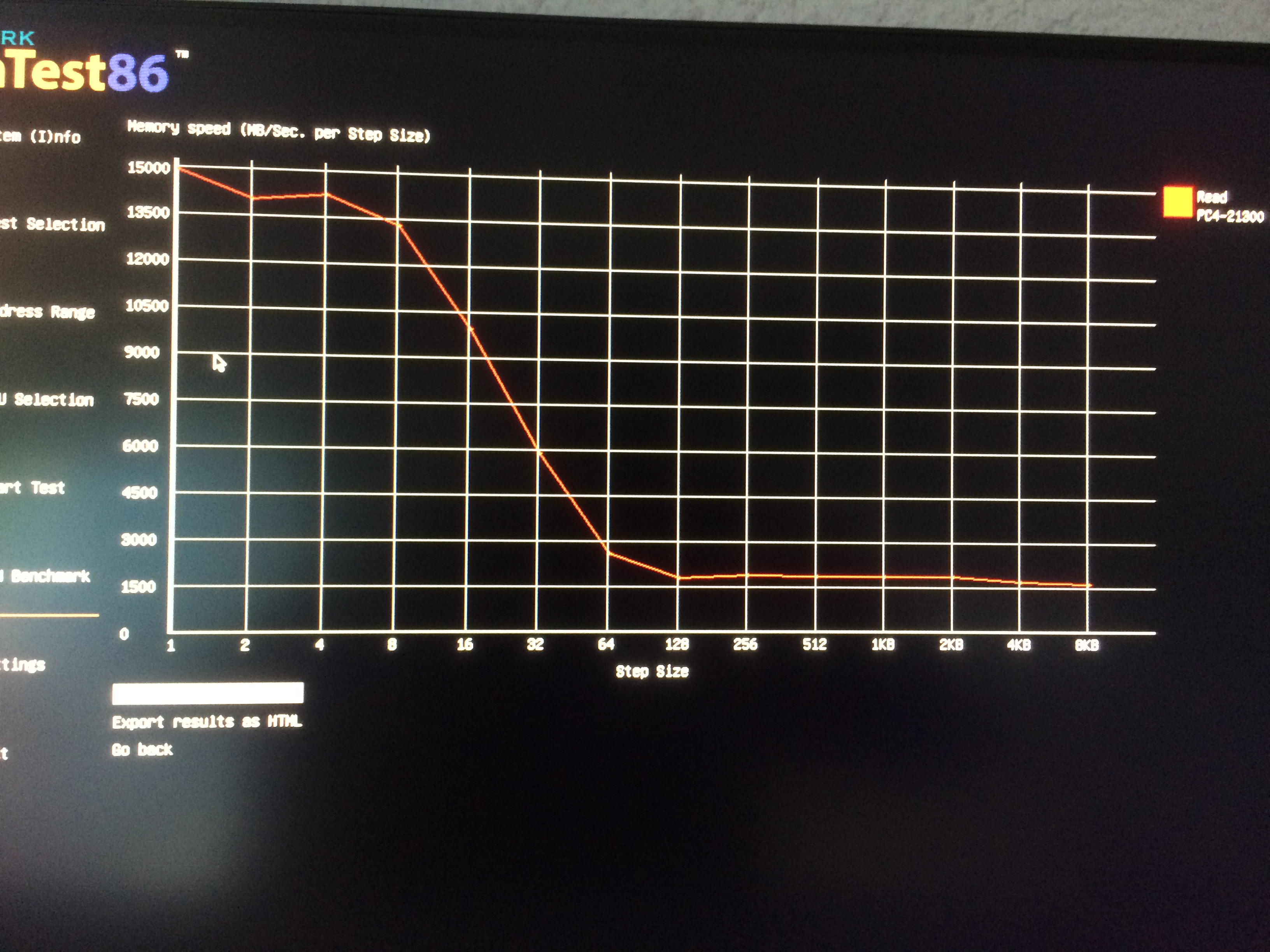

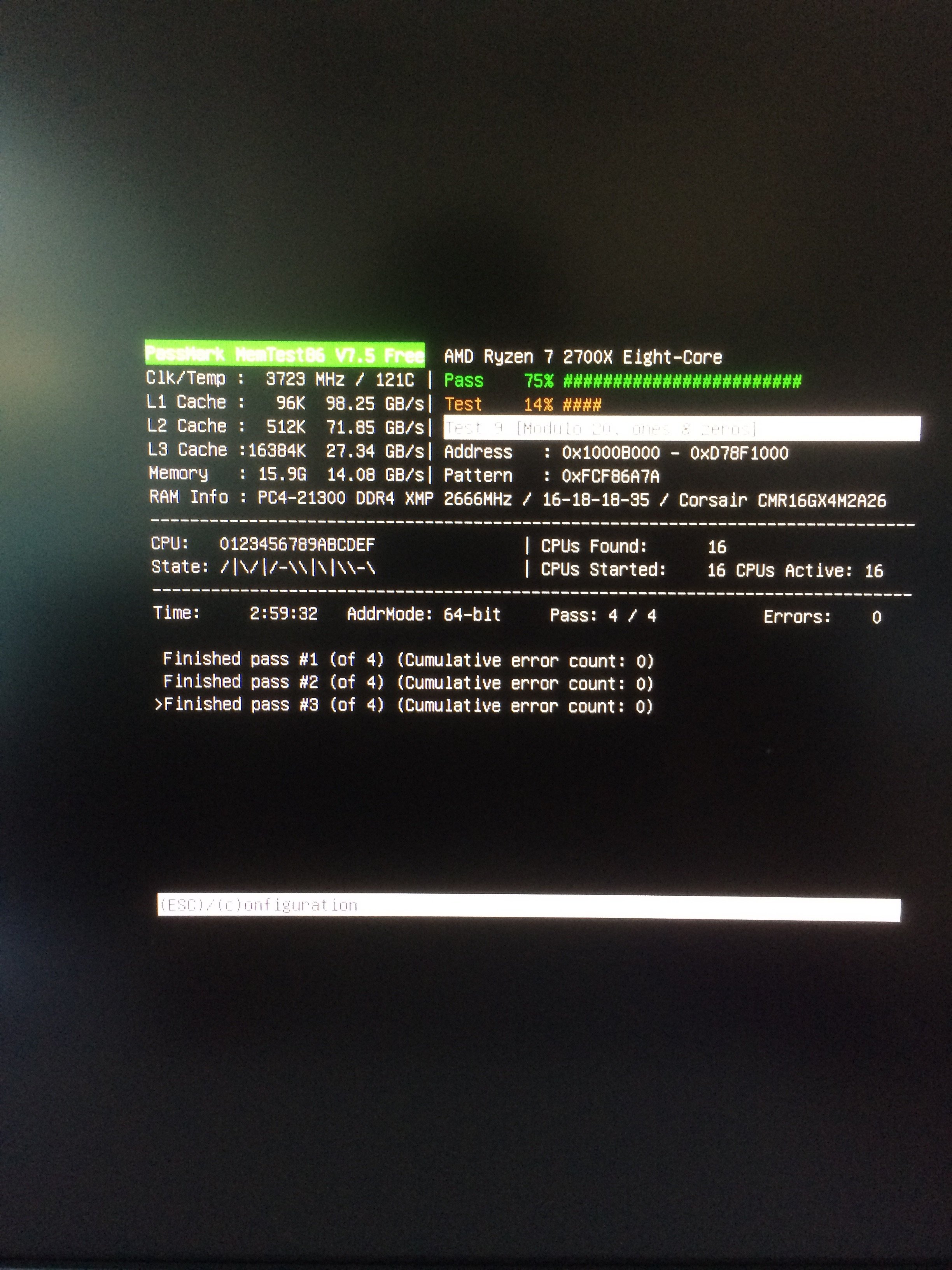

Jetzt wird der Bildschirm auch ab und zu schwarz und stürzt ab die Hardware leuchtet und läuft weiter jedoch leuchtet beim Blackscreen die EZ-Debug Leuchte für CPU. Den Memtest habe ich noch nicht durchgeführt. Einen kompletten Test führe ich jetzt durch.
Ein Ergebnis wäre interessanter, sogar wichtig.
Wie willst du dein Problem lösen wenn du nichts unternimmst.
Was ist das auf dem ScreenShot?
Ich habe einen schnell RAM Test durchgeführt. Jetzt führe ich grad einen vollen Run durch ist bei 91%
