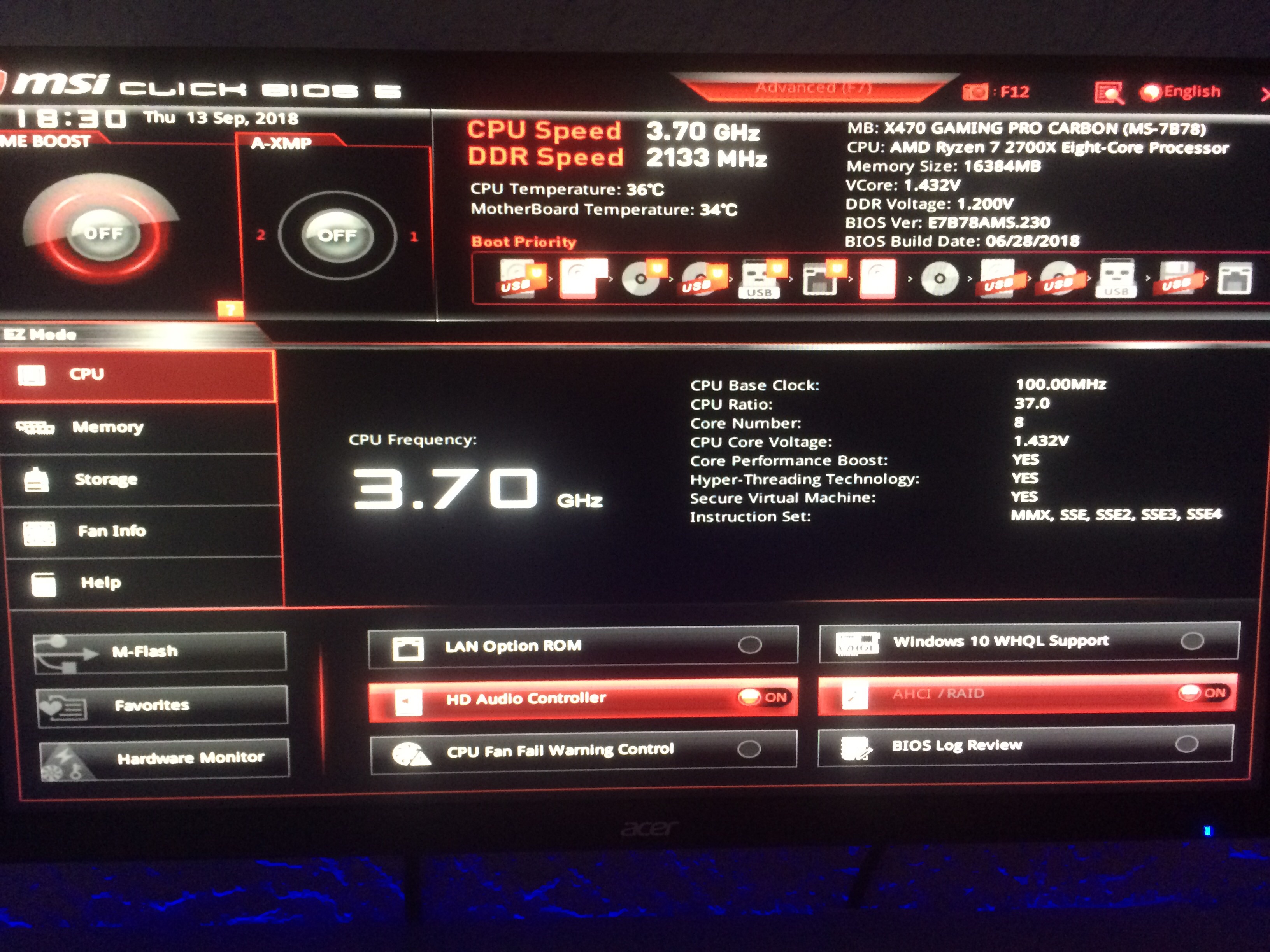

Also mich wundern die 4,1ghz mit 1,2 V... Scheint mir zu wenig an Spannung.
Vlt. Mal die Spannung im Bios erhöhen. Ist da irgend eine Auto OC Funktion im Bios noch aktiviert?
Gaming Mode/Boost Mode oder dergleichen? Wie hoch ist der RAM im Bios eingestellt?

Laute BIOS läuft die CPU mit 1,4V Boost oder so etwas nicht aktiviert. Hardwaretest (Memtest) keine Fehler Problemlos durchgelaufen. Ich glaube es liegt doch an der Billig SSD.
Welches RAM Profil ist geladen? Wieviel Spannung darauf?

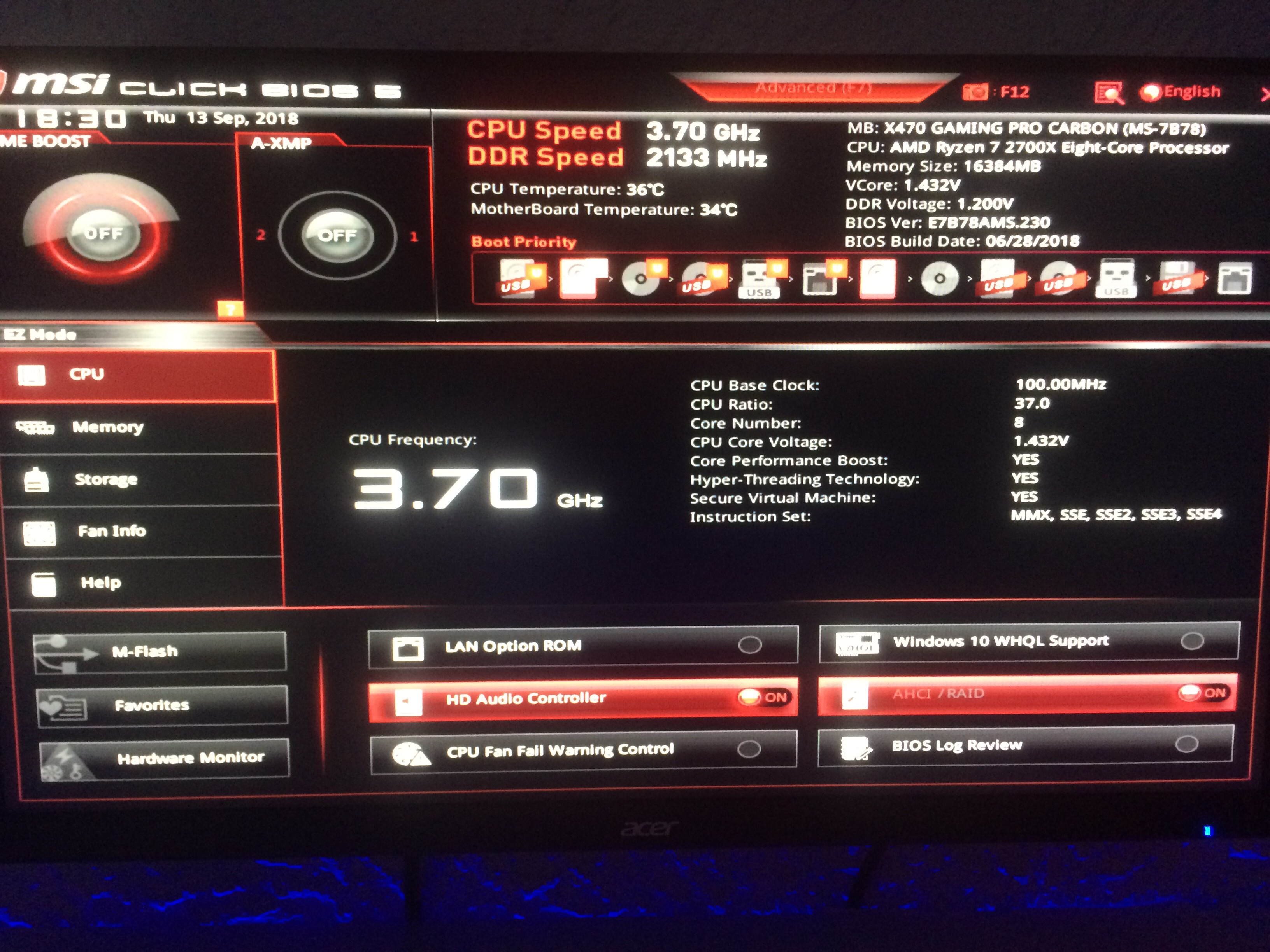

Das sind meine aktuellen BIOS Einstellung nichts geändert.
Habe die SSD nun getrennt und mal den VCore auf 1.5V gestellt schaue mal wie das jetzt läuft. Erneutes Update wieder abgestürzt langsam verlier ich den Verstand.
