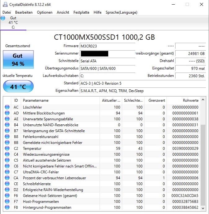

- Festplatte überprüft mit Windows Diagnose und *CrytalDiskInfo -> keine Probleme gefunden

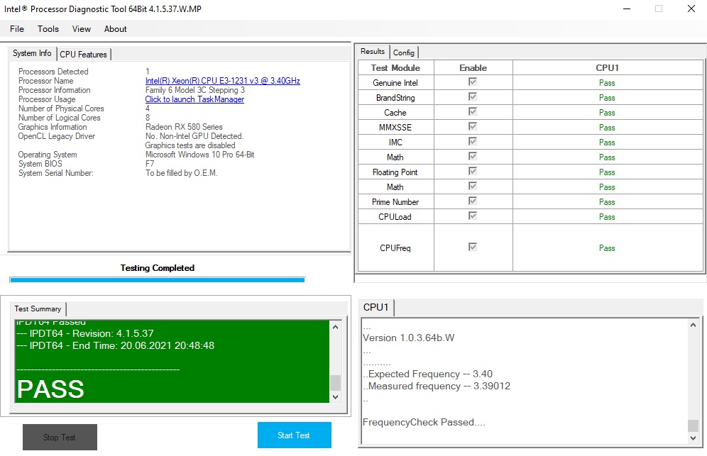

- CPU getestet mit *Intel Processor Diagnostic Tool -> keine Probleme gefunden

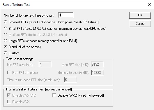

- CPU/RAM getestet mit Prime 95 -> Probleme gefunden:
Maske:

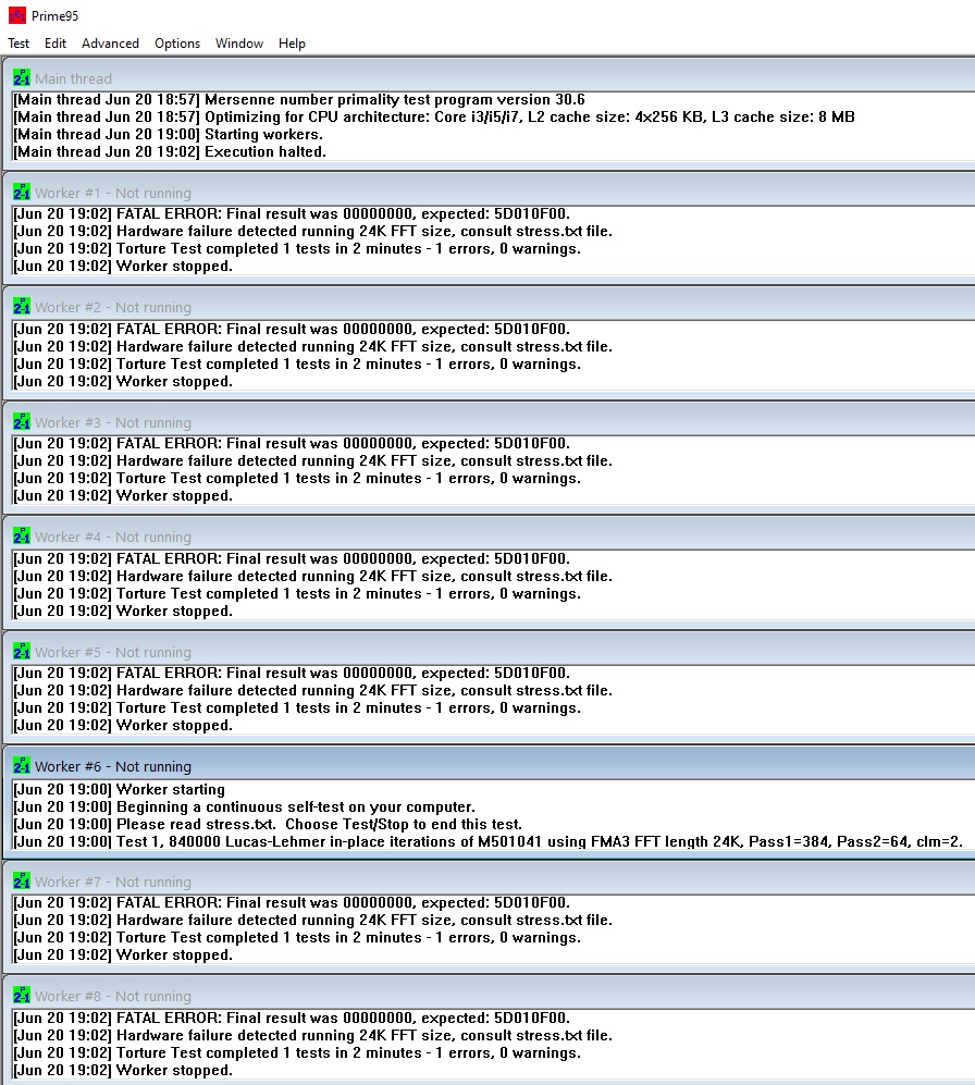

nach 2 Minuten Fehlermeldungen bei
"Small FFTs (tests L1/L2/L3 caches, maximum power/heat/CPU stress)":

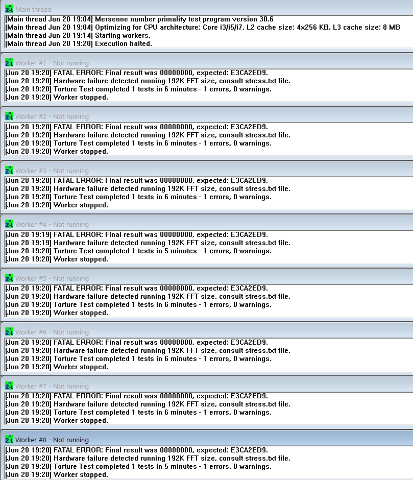

Nach ca. 6 Minuten Fehlermeldungen bei
"Large FFTs (stresses memory controller and RAM)":

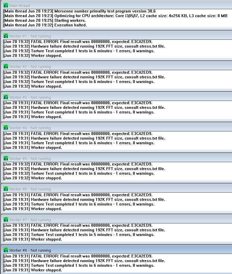

"Blend (all of the above)":

jenstv schrieb:
CPU und 1 Ram Modul auf Standard einstellen.
Mit dem Intel Tool CPU testen.
https://www.intel.de/content/www/de/de/support/articles/000005567/processors.html
Habe es jeweils mit einem RAM-Baustein durchgeführt.
Beide Male bestanden.
Also scheint es nicht die CPU zu sein(?)

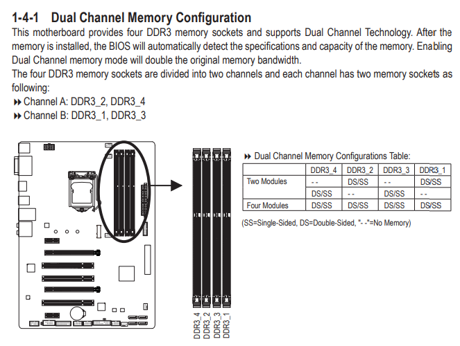

Passt der Arbeitsspeicher zum Motherboard und den Prozessor?
Ist der Arbeitsspeicher übertaktet?
Steckt der Arbeitsspeicher im richtigen Slot des Motherboard?
Für die Festplatten die SMART Werte auslesen.
https://www.drwindows.de/news/software-vorstellungen/crystaldiskinfo
Reaktionen: d3af

  • Der Arbeitsspeicher sollte eigentlich passen. Ich hatte beim Kauf extra drauf geachtet. Laut https://pangoly.com/en/review/gigabyte-ga-h97-d3h/compatibility/ram sind 16GB DDR3-1600 MHz für mein Mainboard kompatibel.
  • Arbeitsspeicher wurden zumindest von mir nicht übertaktet.
  • Also ich habe 2 schwarze und 2 graue Slots in Reihenfolge Schwarz/Grau/Schwarz/Grau (vom Prozessor aus gesehen). Ich habe die 2 grauen Slots bestückt da sie etwas weiter weg sind vom Prozessor und es nicht so eine Fummelei ist wegen meines CPU-Kühlers. Das sollte doch eigentlich keine Probleme machen oder?
/edit: Habe die RAM-Bausteine jetzt mal in die schwarzen Slots gepackt. Immer noch dieselben Fehlermeldungen bei den Tests.

Mit zwei Riegeln ist es egal ob schwarz oder grau. Was nicht geht ist ein Riegel in schwarz und einer in grau.

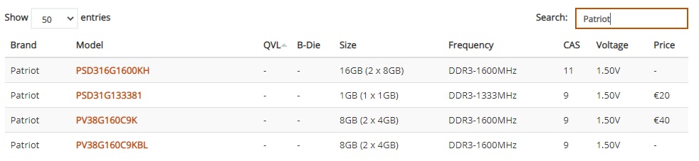

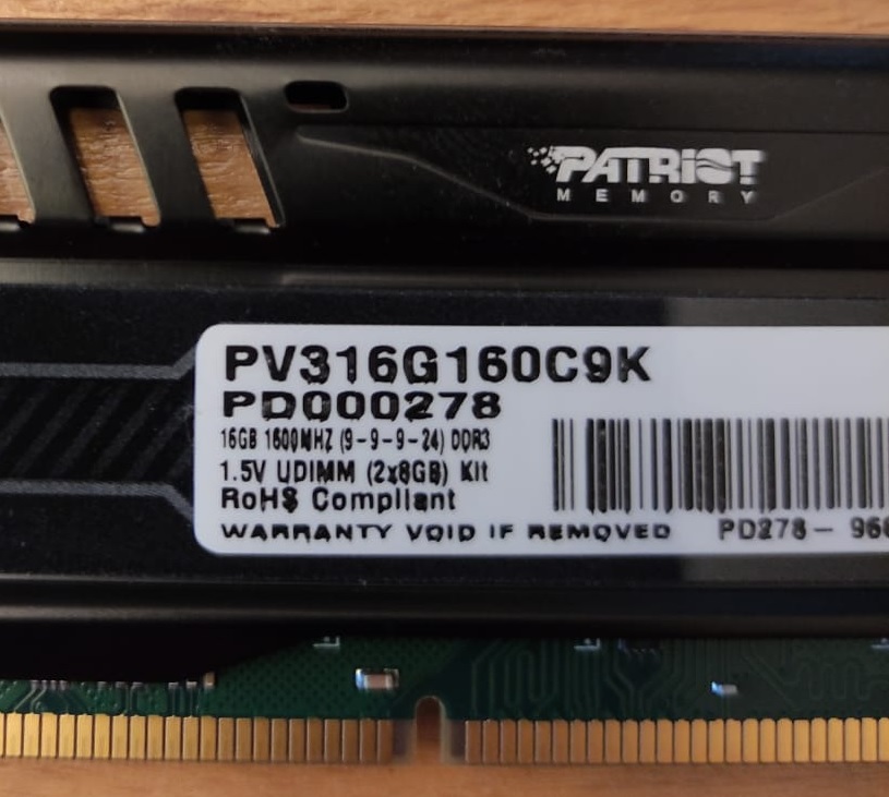

Ich hab jetzt die Bausteine nochmal rausgenommen und die genaue Nummer abgecheckt:
Also auf der Seite https://pangoly.com/en/review/gigabyte-ga-h97-d3h/compatibility/ram welche kompatible RAM für mein Mainboard GIGABYTE GA-H97-D3H auflistet, steht diese exakte Produktnummer nicht.
Aber meine verbauten RAM sind ja auch DDR3-1600MHz 1.5V. Das müsste doch eigentlich passen oder nicht?
Oder darf man wirklich nur die exakt genannten Produktnummern verwenden?
Kann es daran liegen?
