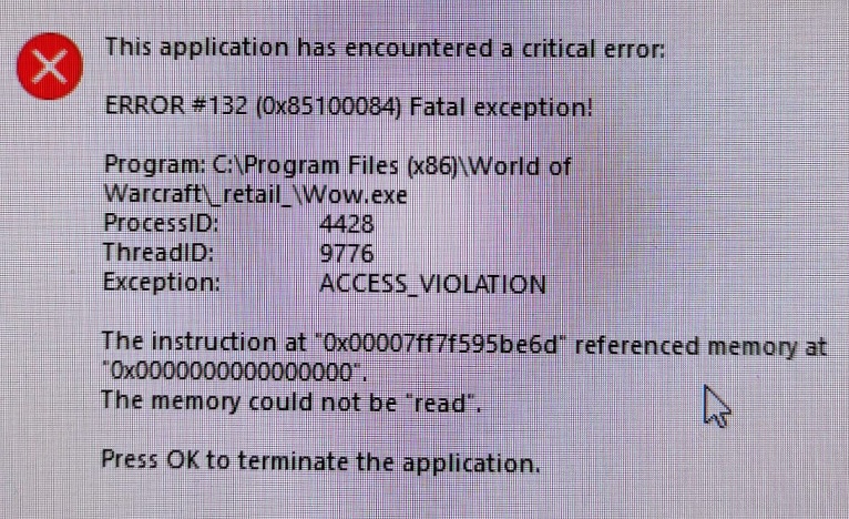

Bei WoW war es in dem Moment als ich das Spiel verlassen will. Ich drücke quasi auf "Spiel verlassen" und in dem Moment ploppt eine Fehlermeldung auf (hatte ich früher auch schon ein paar mal auf diese Weise).
Als ich auf OK geklickt habe kam dann der Bluescreen und PC startet neu (Crash Dump im Anhang).
Die WoW-Fehlermeldung scheinen aber wohl mehrere so zu haben:
https://eu.forums.blizzard.com/de/wow/t/error-132-0x85100084-fatal-exception/113837/25
Blizzard behauptet aber es sei ein lokales Problem bei den Spielern : "Der Fehler #132 wird üblicherweise durch fehlerhafte Addons, beschädigte Spieldateien, veraltete Treiber oder Hardwareprobleme ausgelöst".

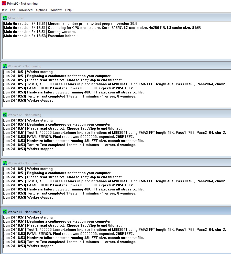

Jetzt hab ich nur noch 4 Worker in Prime95. Weil ich jetzt nur noch die 4 physikalischen kerne aktiv habe und nicht mehr die 4 virtuellen Kerne oder?
Zwar gab es wieder die Fehlermeldungen im Test "Small FFTs (tests L1/L2/L3 caches, maximum power/heat/CPU stress)", diesmal interessanterweise aber schon nach 1 Min. und nicht wie sonst immer nach 2 Minuten.
Macht ja auch Sinn, weil er nur noch halb so viel testen muss. Deutet das nun auf den Prozessor hin?

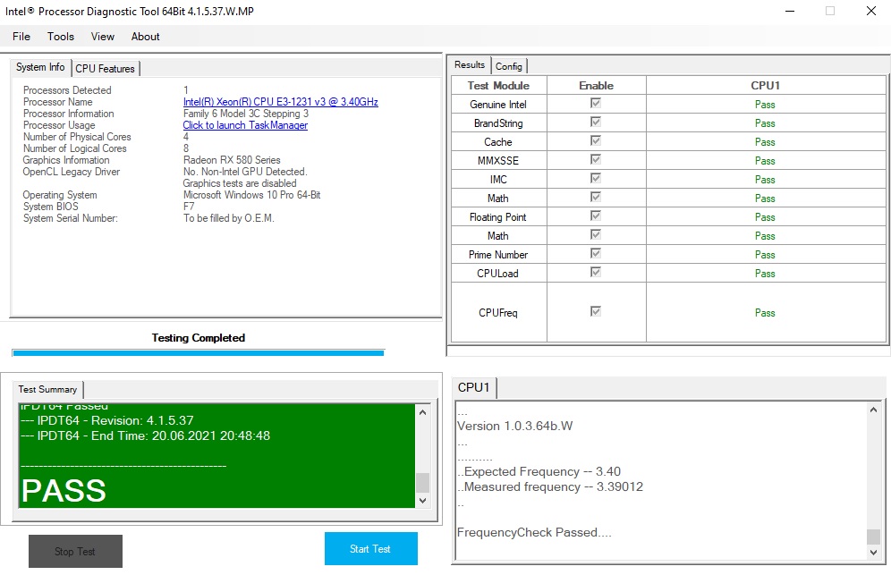

Wenn es der Prozessor wäre, hätte denn dann nicht das Intel Processor Diagnostic Tool was anzeigen müssen? Das hatte ja nichts gefunden:

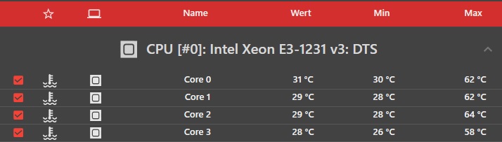

Nicht sehr heiß. So um die 60°C
Wobei mir mal aufgefallen ist, dass der zweite Kern immer ein paar Grad wärmer ist und der dritte Kern immer ein paar Grad kälter ist als die anderen Kerne. Auch bei allen anderen Tests (siehe max. Werte).
Die 6°C sollten nun noch nicht problematisch sein. Unterschiede gibt's immer. Da es aber wohl Core 2 betraf, kannst du trotzdem mal die WLP der CPU erneuern und dabei auf gleichmäßiges Anziehen des Kühlers achten. Sofern Pushpins, dann wenigstens erst mal diagonal anfangs.
