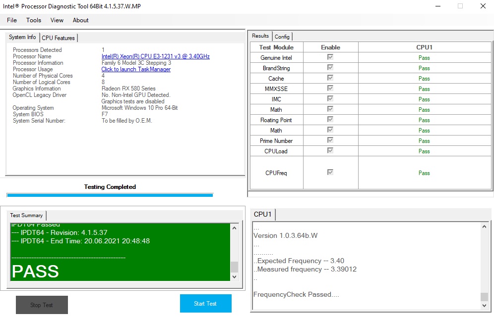

Ist es denn möglich dass die CPU Probleme macht obwohl das Intel Processor Diagnostic Tool nichts findet?
Na ja, einzelne kurze Funktionstests beim IPDT, keine längere Last, relativ niedrige Temperaturen, kaum RAM Nutzung. Als Stabilitätstest ist der wohl nicht so brauchbar.
Ist ungefähr wie beim Overclocking, wo man immer Cinebench als Test/Bench/Beweis laufen lässt, weil das das einzige ist, was den Rechner sonst nicht gleich abstürzen lässt oder bei prime keine Minute durchhalten würde. ;)
Aber ungewöhnlich ist es z.B. schon, dass selbst 1,3V vcore @stock prime zu Fehlern bringt. Andererseits könnten sich da die hohen Temperaturen bei mangelhafter Kühlung auch wieder negativ auswirken. Klingt aber weniger nach der CPU. Müsste man auch beobachten während prime, ob es z.B. zu Spannungsspitzen/abfällen kommt, ob hier eine Justierung mit der LLC was bringt. Macht AVX on/off einen Unterschied? Immer gleiche Fehler zur gleichen Zeit bei den verschiedenen Tests(Large, Smaller, Smallest)?
