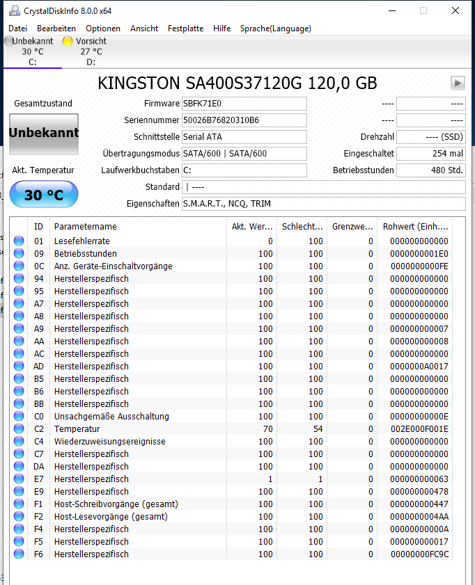

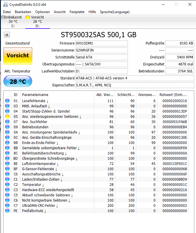

Hast Du noch eine alte HDD rumliegen? Dann installiere mal Windows darauf und werfe die schrottige Kingston A400 raus und schau ob dies hilft. Poste aber vorher mal die Screenshots von CrystalDiskInfo für die SSD und die HDD, ziehe aber bitte das Fenster soweit auf, dass alle Attribute und auch die Rohwerte vollständig sichtbar sind, also keine Scrollbalken mehr erscheinen.
Hier der Zustand beider Platten.
Ist doch die HDD kaputt und nicht die SSD?

HDDist hin - ist die mal gefallen oder hat des Gehäuse eine Tritt abbekommen? G-Sensor hat dort Werte stehen
Jo die HDD ist echt am abkacken ... das SATA Kabel ist noch ok da stehen sehr weniger CRC Fehler drinnen ... aber die Platte hat echt einen weg.
Da wundert es keinen wenn etwas einfach abstürzt ... wobei das sollte auch als Bluescreen angezeigt werden.

Die HDD ist ein Modell welches vor fast 10 Jahren erschienen ist, aber die geplante Nutzungsdauer von HDDs beträgt in aller Regel nur 5 Jahren und da sie auch altern wenn sie nicht benutzt werden, sind dies Kalenderjahre. Dazu die G-Sensorauslösungen, also harte Stöße oder Vibrationen, dafür hat sie lange gehalten. Die Werte der A400 kann man schwer beurteilen, da CDI die Namen der Attribute nicht kennt, aber zumindest sieht es so aus als gäbe es keine Probleme, auch nicht mit dem SATA Datenkabel.
Wenn Du z.B. die Auslagerungsdatei auf der HDD hast, so könnte deren Zustand die Abstürze schon erklären.
