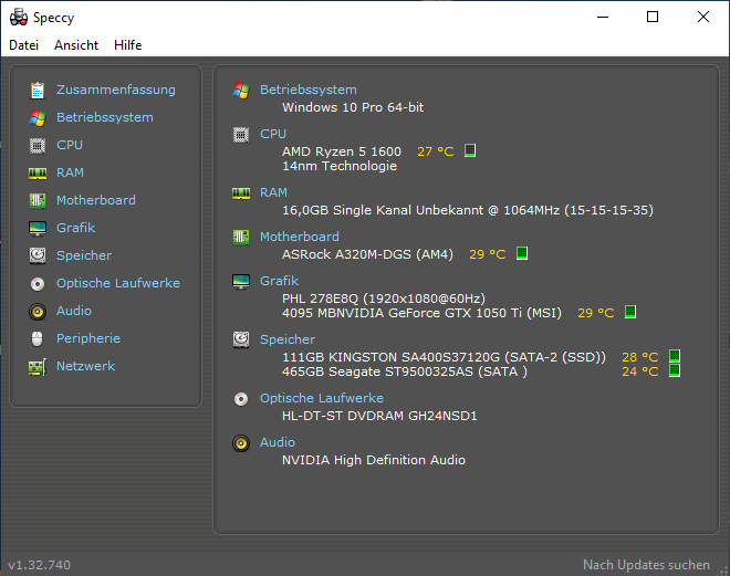

Hier mein System:

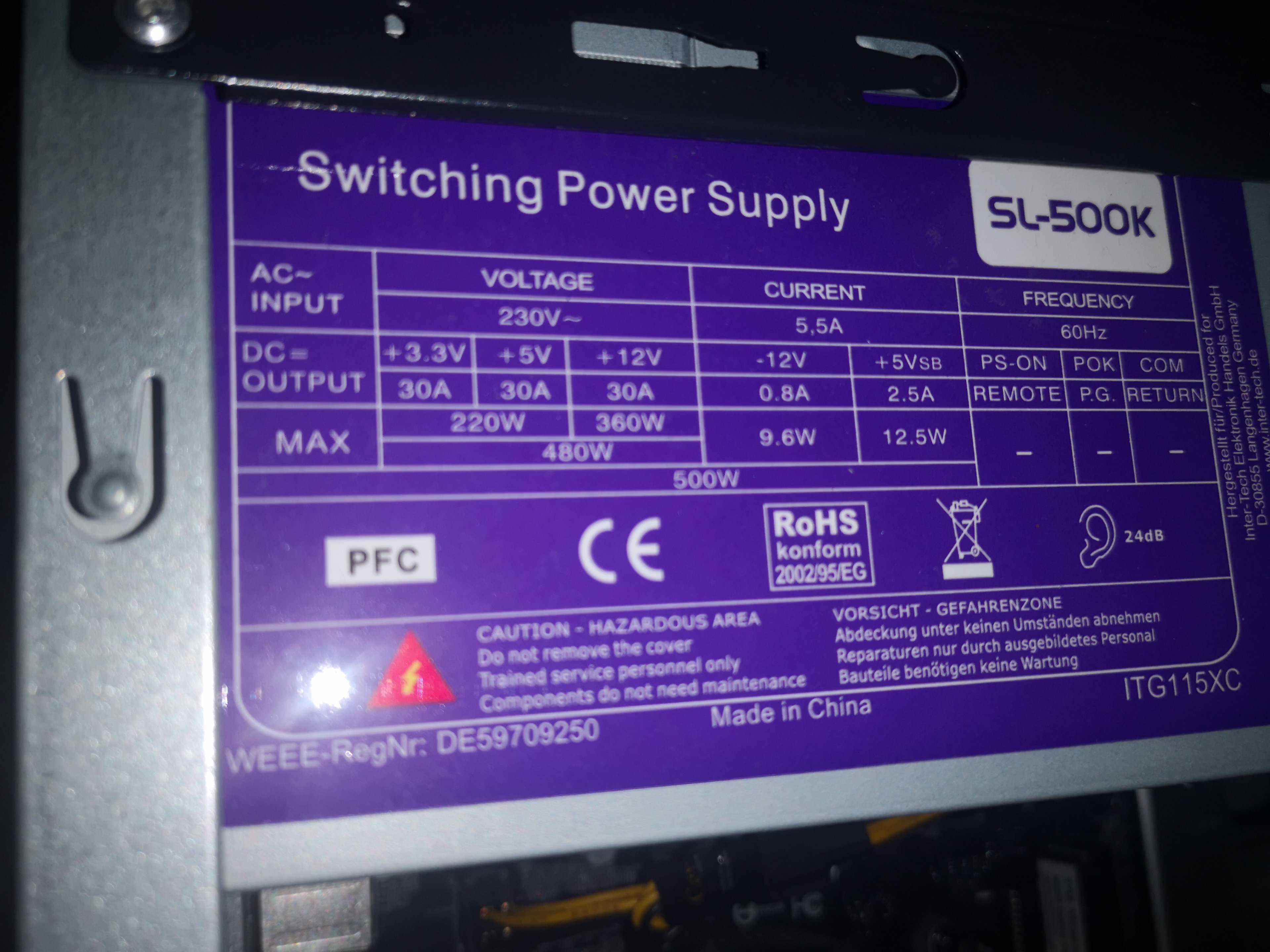

nächster versuch: was hast für ein netzteil?
Ja das ist mein Gehäuse mit diesem Netzteil.
Hab jetzt mal im Ereignisanzeige nachgeschaut. Dort ist es bisher nur einmal aufgetreten.
nuja, berühmt ist das teil sicher ned.
irgendeinen grund hats halt, daß die kiste abkackt.
und so ein teil ist halt automatisch verdächtig.
edit: mein rat: weg damit, das case kostet(e) ikl netzteil 40€ brutto inkl.
d.h das netzteil kostet in der produktion einen niedrigen, einstelligen(!) betrag.
und es hat zig bauteile.
das kann nur müll sein.

Was für ein speicher ist verbaut? Ist das nur ein Modul ?
@ Denniss ist klar das man kein 650 Watt Netzteil braucht da das jetzige gerade mal 360 Watt @ 12 Volt liefert und alles "gute" Netzteile auch ihre Wattangabe auf der 12 Volt Schiene anbiete ...
Ich würde aber nicht unter 450 Watt kaufen einfach um etwas Reserver zu haben dann läuft die Kiste auch leiser.
