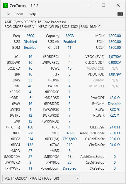

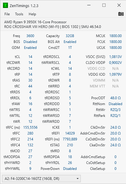

Sehe ich nicht so. Mein Sohn und ich haben 2 identische Rechner (siehe Signatur), und die laufen mit G.Skill einfach absolut problemlos, und das seit Jänner 2020. Mein Sohn hat nur anderen Bildschirm.
@alexbirdie
Ja, Samsung B Module sind immernoch das Maß der Dinge. Ich denke Peter hat hier den PLV Bereich gemeint.
Deine Settings sind überigens für B-Dies noch sehr konservativ.
Aber dafür "rockstable".
Alle subtimings sind manuell optimiert, und die sind wesentlich besser als die SPD-Werte.
Eine Zeitlang hatte ich auch alles auf 14-14-14-14 bei 3600. Hat funktioniert ( bei 1.45 V anstatt 1.35). Aber einige Spiele sind ab und zu abgestürzt ( z.B. AC-Valhalla und CP 2077), und bei meinem Sohn jedoch überhaupt nicht. Deshalb bin ich wieder auf 16-16-16-16 mit meinen Subtimings zurückgegangen, und siehe da, kein einziger Absturz mehr. Ich bin damit sehr zufrieden.
Reaktionen: ExtremBenutzer und Ned Flanders
Hab noch ein bißchen rum-experimentiert und Folgendes eingestellt:
Mal sehen, obs beim Spielen auch stabil ist. Vielleicht waren meine Einstellungen früher zu aggressiv, weiß ich noch nicht.
