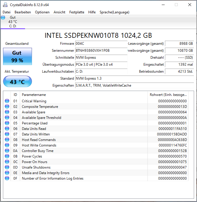

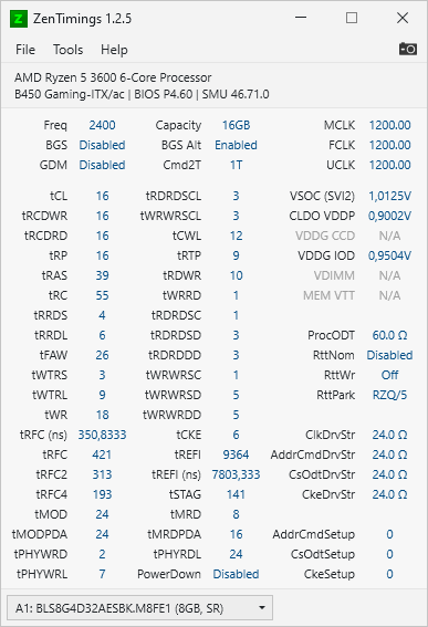

was ich bei dir auf Anhieb sehe ist eine sehr hohe VSOC Spannung. Kannst du im bios mal XMP deaktivieren und dann noch ein Screenshot mit ZenTimings machen ?

Deine SoC spannung wird vom Board viel zu hoch angesetzt! Über 1,2 Volt sind schon heftig Brutal.
Das hatte ich bei meinem Board auch bemerkt und tritt erst ab Biosversion 4.xx auf.
Bitte im Bios fest auf 1,00-1,05 Volt einstellen, mehr ist da nicht nötig. Bitte auch den SoC Uncore OC mode einschalten und die SoC Uncore OC Voltage auf den gleichen Wert einstellen.
Denn obwohl er ausgeschalten ist, ist er aktiv!

Zur Vsoc Spannung: Ich habe heute (nur heute, dort habe ich sonst bisher nie irgendetwas eingetragen oder verstellt) unter "SoC/Uncore OC Voltage (VID)" diesen Wert eingetragen, allerdings "SoC/Uncore OC Mode" auf "Disabled" oder "Auto" gestellt (keinesfalls auf "Enabled"). In diesem Fall wird im Uefi der "SoC/Uncore OC Voltage (VID)" Wert auch ausgegraut und man kann ihn nicht ändern. Ich bin daher davon ausgegangen, dass er damit auch deaktiviert ist. Das ist allerdings nicht der Fall, ganz egal ob "SoC/Uncore OC Mode" auf "Disabled" oder "Auto" steht. Das habe ich gerade getestet. Nach einem Reset aller Uefi Einstellungen habe ich jetzt bei Vsco ohne XMP 1,0125V und mit XMP 1,0875V. Soll ich diese ausgelesenen Werte je nach Profil fest bei "SOC Voltage (VID)" und "SoC/Uncore OC Voltage (VID)" mit "SoC/Uncore OC Mode" mit "Enabled" einstellen oder einen ganz anderen Wert nehmen?

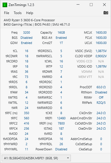

Wie ich oben schon geschrieben hatte, reichen für 3200Mhz/1600IF 1,00 Volt bei beiden Spannungen völlig aus.
Erst wenn du über 3600Mhz/1800IF gehst solltest du dann testen, wieviel notwendig ist. Aber davon bist du noch weit entfernt.

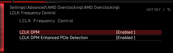

Zu dem LCLK DPM Thema: Die Einstellungen sind bei mir beide auf Auto.
MSI BIOS schrieb:
LCLK Power Management. Auto = Enabled. Enabled = Automatically lower LCLK frequency to save power. Disabled = Fixed LCLK.
Die Einstellungen sind ja mal ganz schön dämlich benannt, wenn "Auto" enabled heißt und "Enabled" auto heißt. Von den Einstellungen würde ich jetzt erwarten, dass "Disabled" am stabilsten sein sollte.

2.5.5.1.3 LCLK DPM
LCLK DPM operates in one of two modes, either by tracking root complex activity, or by tracking PCIe bandwidth and GFX DMA activity. This is specified by SMUx0B_x8434[LclkDpmType].
LCLK DPM is enabled by setting SMUx0B_x8434[LclkDpmEn] to 1 and interrupting the SMU with Service Index 08h. See 2.12.1.2 [Software Interrupts]. Voltage changes due to LCLK DPM state changes are enabled using FCRxFF30_01E4[VoltageChangeEn].
2.5.5.1.3.2 LCLK DPM Using PCIe Bandwidth and GFX DMA Activity
LCLK DPM using PCIe bandwidth and GFX DMA activity consists of up to 10 PCIe bandwidth states and 8 GFX DMA activity states. Any number of states may be used and there is no requirement that the states be contiguous. The PCIe bandwidth states and the GFX DMA activity states transition independently from each other.
Wenn ich die Einstellung richtig verstehe, ist es eine dynamische Energieverwaltungsoption und mit LCLK DPM aktiviert/deaktiviert man die dynamische Performanceregulierung des pci-e busses anhand von Aktivitätsberechnungen.
Klingt für mich rein theoretisch auch erstmal danach, als würde das Abschalten für mehr Stabilität sorgen.

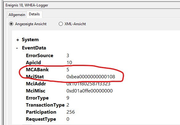

Wäre ganz hilfreich, wenn ihr mal in der Ereignisanzeige auf den WHEA ID 18 Eintrag geht und die im Bild markierten Werte (MCABank und MciStat) mitteilt. Dazu am besten rechts auf "aktuelles Protokoll filtern" klicken und in der unteren Hälfte bei <Alle Ereignis-IDs> 18 eintippen.
Falls bei euch die Bank und Stat Werte aller WHEA18 Fehler nicht gleich sein sollten, bitte auch die unterschiedlichen mitteilen.
Ich werde versuchen die Werte zu dekodieren.
