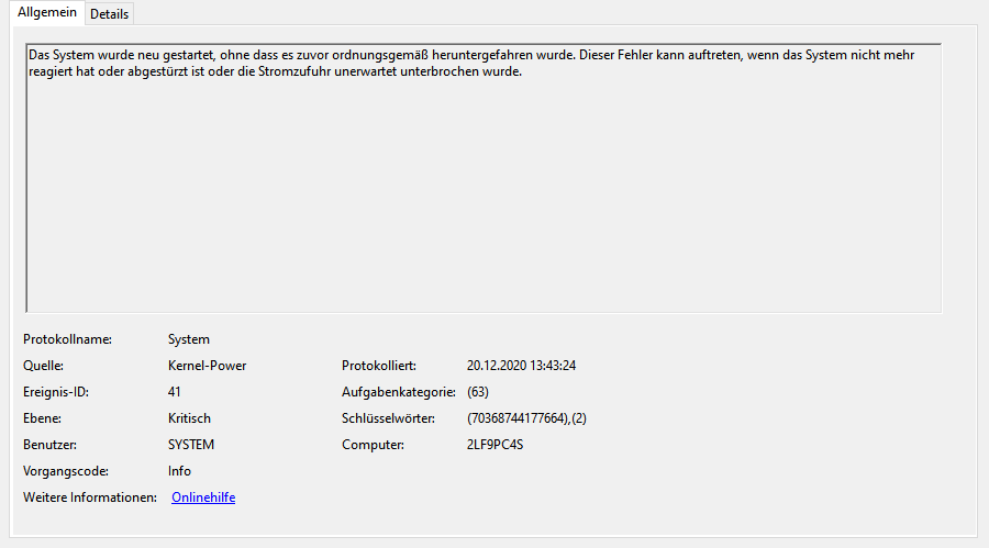

Bei mir ist es seit meinem 5950x vorgestern auch so:
Ich hatte "Power Supply Idle Control" auch auf Auto und dann auf "Low Current Idle". Beide male gab es völlig unmotivierte Blackscreens mit dieser Fehlermeldung.
Habe es jetzt auch mal auf "typical" gesetzt und bin gespannt, was passiert.

Nachdem ich vorletztes Wochenende besagte Funktion eingestellt habe war ich unter der Woche nach Feierabend nicht oft am Rechner, an den wenigen Tagen war allerdings alles gut. Gestern dann den ersten Tag wieder einen ganzen Tag daran verbracht (gearbeitet, gezockt, gesurft, ...), nichts. Heute dann, 10 Minuten nach Systemstart, wieder ein BSoD beim surfen im Netz (parallel lief Spotify). In meinem Fall war TYPICAL demnach leider nicht die Lösung des Problems 😞
In meinem Fall habe ich kurze Zeit vor dem Fehler aus Deinem Screenshot aber auch noch einen Fehler mit ID 161 - der Rechner verliert den Kontakt zur Systemplatte C:/ ... nur warum? Mir gehen echt langsam die Ideen aus was ich noch machen kann.
Als nächstes wollte ich mal den Grafikkarten-Treiber deinstallieren und vom Game Ready Driver auf den Stuido Driver wechseln, aber beim Erstellen eines Systemabbildes über Acronis True Image kam schon der nächste BSoD 🤬

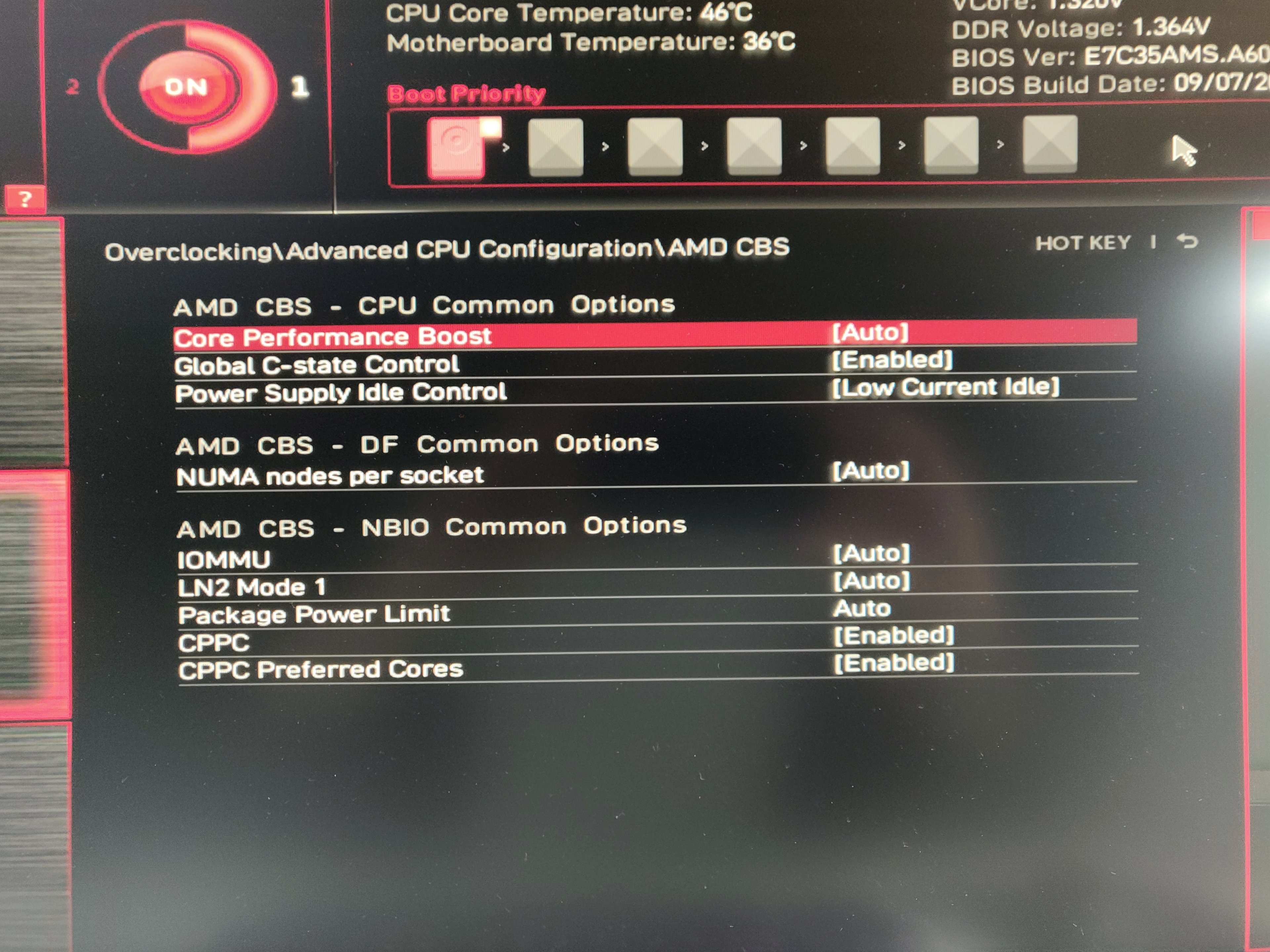

Setze zusätzlich mal CPPC und CPPC Preferred Cores auf DISABLED.
Bei mir ist bisher Ruhe damit.
Die Single-Core-Leistung ist im CB ca. 10% geringer geworden, aber dafür keine Abstürze mehr.
Uh, das klingt gut, danke! Leider bin ich zu wenig versiert in BIOS/ UEFI um sofort zu checken was es ist und wo ich es in welchem (Unter-)Menu finden kann. Besteht die Möglichkeit dass Du mir dazu ein klein wenig mehr Hintergrundinfos bzw. bestenfalls eine Wegbeschreibung für das MSI Click Bios geben kannst?
Den Pfad dahin siehst du oben, über dem ersten Eintrag. Nicht wundern, das war bevor ich es umgestellt habe.
