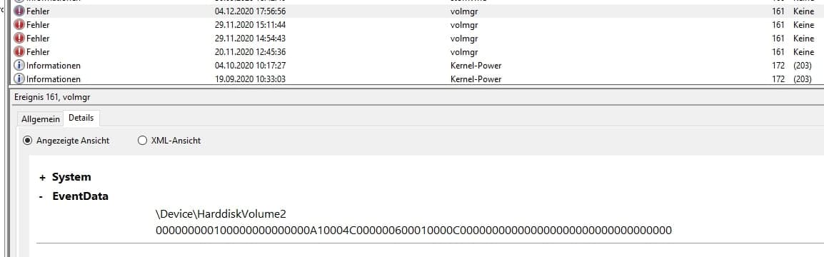

Wie gesagt geht dank Windows Ereignis-ID 161 die Verbindung zur C:/-Platte verloren, so dass ich nach dem BSoD nur die nachstehende Fehlerbeschreibung im Eventlog finde:
  • Erstellung einer Abbilddatei aufgrund eines Fehlers beim Erstellen der Abbildkopie fehlgeschlagen.
Ohne Verbindung zur C:/-Platte kann Windows verständlicher Weise auch keine Auslagerungsdatei (mehr) schreiben, so dass die Prozentanzeige im BS selbst bei 0% stecken bleibt - egal wie lange ich warte. Anbei auch ein Screenshot, HarddiskVolume2 ist bei mir die Systemplatte/ -partition.
Ereignis-ID 41 und 161 treten bei mir grundsätzlich in Kombination auf.

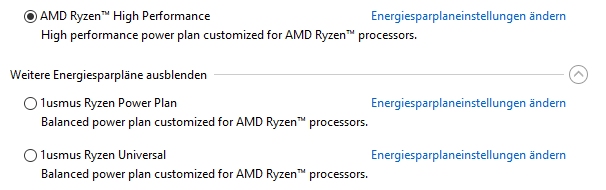

vielen Dank! Installiert wurden jetzt zwei Profile - 'Power Plan' und 'Universal.' Welchen der beiden würdest Du empfehlen?
EDIT: Die Datei für den 'Power Plan' hat 'pre-1909' mit im Namen, also gehe ich davon aus, dass es sich auf ältere Win10-Versionen bezieht und ich besser mit dem neueren 'Universal' Plan fahre, oder interpretiere ich da etwas falsch?

Das hast du genau richtig interpretiert. Der universal Plan läuft bei mir auch und endlich ist das System stabil

Die letzten beiden konnte ich bei mir im BIOS auch nicht finden (AMD Cool'n'Quiet = Enabled und PPC Adjustment = PState 0). Dazu den Universal-Plan eingestellt und den Rechner neu gestartet.
Jedoch habe ich kleine Anpassungen vorgenommen - Bildschirm erst nach 1h ausschalten + das Umschalten auf den Energiesparmodus deaktiviert. Außerdem soll die Festplatte nicht nach 20 Minuten Inaktivität ausgeschaltet werden, sondern gar nicht. Sollte doch wohl dem Rest keinen Abbruch tun, oder?
