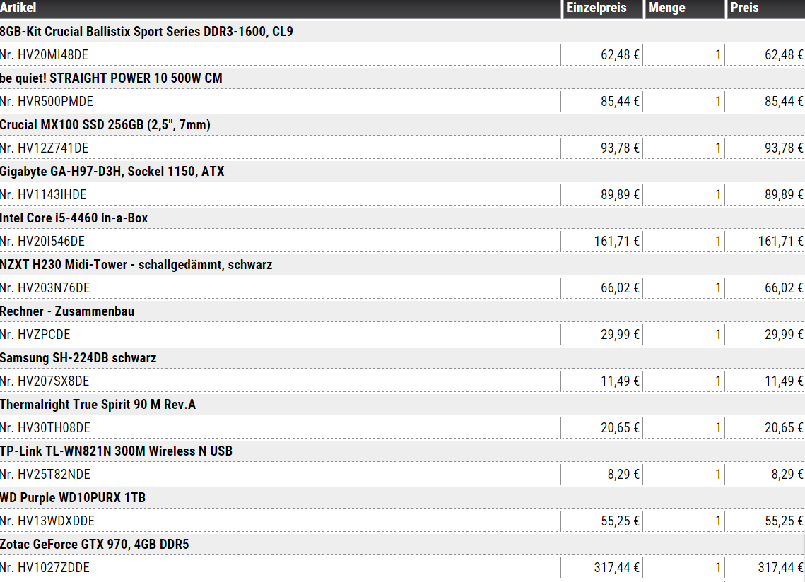

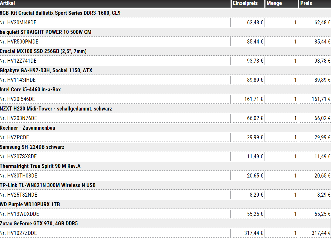

ich habe im anhang meine hardwareliste wie sie ich damals bei hardwareversand zusammen bauen lassen habe im anhang hochgeladen.

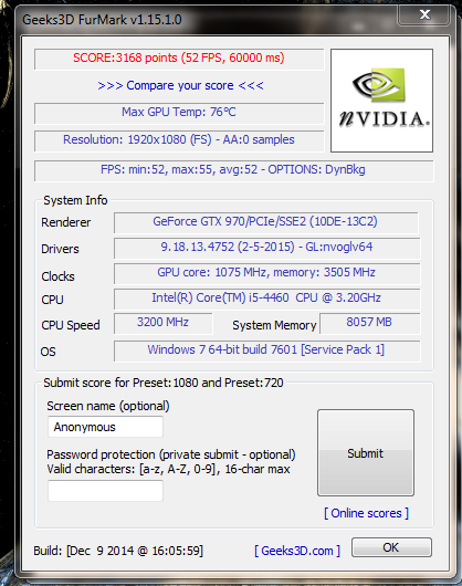

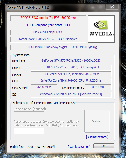

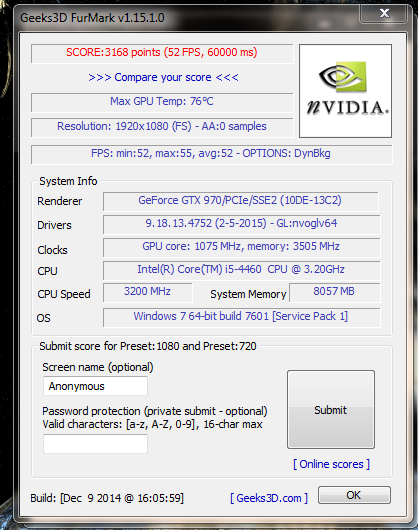

hey guten tag
ich hab gestern das furmark programm laufen lassen bloss weiss ich nicht genau was ich da genau anklicken muss.
ich hab einmal den gpu benchmark users setting gemacht und einmal den gpu benchmark preset 1080, ich habe das als anhang mit eingefügt-users setting ist unbenannt und das benchmark preset 1080 als unbennant 2 .
wenn es die falschen einstellungen waren könnt ihr mir dann vielleicht erklären welche einstellungen ich bei furmark anklicken soll, machen muss um den test zu machen?
vielen dank und gruß
