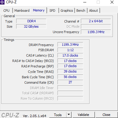

Ram habe ich umgesteckt, das passt dann schon mal.
Bei CPU-Z im Reiter Memory wird jetzt bei Channel 2x64 angezeigt?

Falls dein CPUz nun 2x64 Bit anzeigt, dürftest du bereits Verbesserungen merken.
Spätestens jedoch mit einer richtigen, neuen Grafikkarte.
