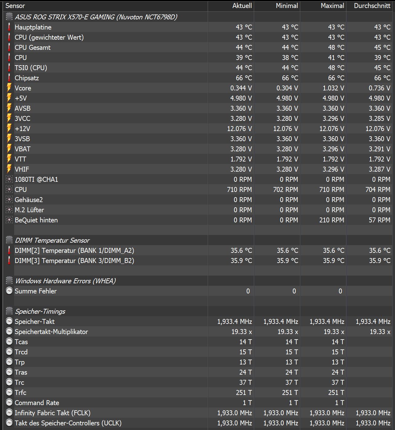

Bei meinen Systemen (Ryzen 3700x und 5800x) lasse ich die Gehäuselüfter bis 50 Grad komplett aus und 100% zu drehen erlaube ich denen erst ab 85 Grad CPU Temperatur.
Ich mache das mit der sehr empfehlenswerten Software "Fancontrol"
Wie schnell die Lüfter unter Windows drehen, lese ich in der Regel mit HWiNFO aus.

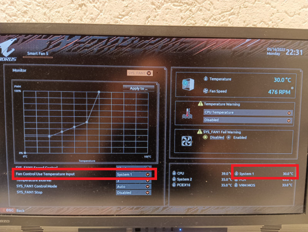

Jedes Mainboard hat doch einen Sensor für die Gehäusetemperatur. Im Bios ist doch bei der CPU auch klar angegeben, dass für die Lüftergeschwindigkeit die CPU-Temperatur zählt und bei den Gehäuselüftern eben nicht die CPU-Temperatur, sondern die Gehäusetemperatur. Ist eigentlich auch Standard.
Kenne niemanden der über die CPU Temperatur die Gehäuselüfter steuert. Macht ja auch keinen Sinn!
CPU-Temp: 39° -> CPU -> CPU-Lüfter
System1-Temp: 30° -> Gehäuse -> Gehäuselüfter
Stelle Dir vor auf 4k hat die CPU wenig zu leisten, hängt bei 48° und deine 3090 blässt 400 Watt in das Gehäuse. Meine Lüfter laufen auf unhörbaren 500 Umdrehungen (SilentWings3) bis 40° Gehäusetemperatur und darüber gehts dann schrittweise bergauf.
Jetzt kennst du zweiAyo34 schrieb:Kenne niemanden der über die CPU Temperatur die Gehäuselüfter steuert. Macht ja auch keinen Sinn!
- Feb. 2019
- 7.617
seyfhor schrieb:Jetzt kennst du zweiEs wär mir wirklich neu, wenn mein Asrock Board auch eine "Gehäusetemperatur" hätte. Wobei die ja dann die Lufttemperatur irgendwo am Board wäre. Muss ich mal nachsehen ob ich das bisher immer übersehen habe, aber ich bin auch fest überzeugt, dass mein Board sowas nicht hat.
Du siehst das am folgenden Bild doch deutlich:
Fan Control use Temperature Input: System1 (NICHT CPU!)
Auf der rechten Seite die Temperaturen: CPU 39°, System1 30°
So wie die CPU-Temperaturen schwanken, müssten die Lüfter ja auch ständig hoch und runterregeln...

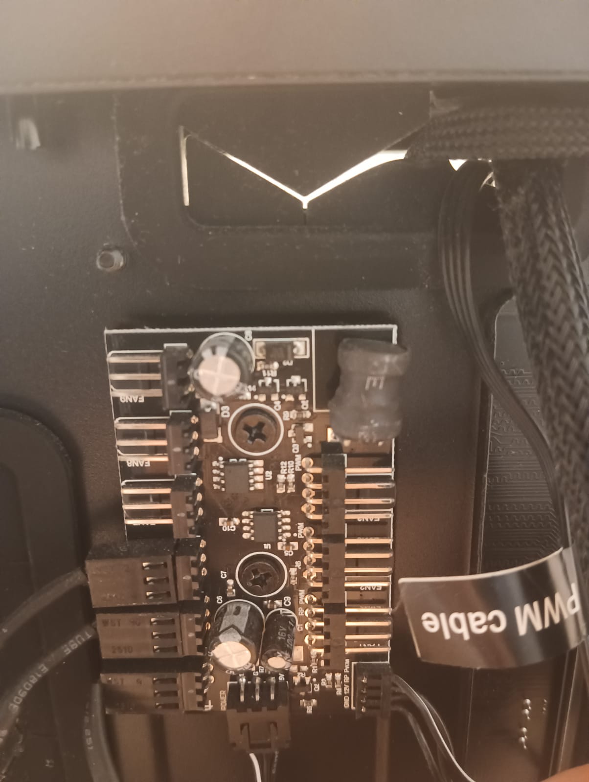

Also, ich habe jetzt mal geschaut, wie die Lüfter angeschlossen sind.
Das Gehäuse hat auf der Seite eine Platine, in die die Lüfter eingesteckt werden können (siehe Bild).
Die 3 Kabel links unten gehen zu den 3 Gehäuselüftern.
Das 1 Kabel unten geht zum Netzteil.
Das 1 Kabel rechts unten geht zum Mainboard.
Welche Steckplätze des Mainboards ich verwendet habe, habe ich auch nachgeschaut (siehe Bild).
Das 1 Kabel von der Platine, in die die Lüfter gesteckt werden können, habe ich auf dem Mainboard in den Steckplatz CPU_OPT gesteckt (oben rechts).
Den CPU Lüfter habe ich in die Steckplätze SYS_FAN1 (oben links) und SYS_FAN2 gesteckt (mitte links).

Die beiden Bilder helfen enorm weiter! Du hast eine extra Lüftersteuerung im System verbaut und deine CPU-Lüfter sind nicht über CPU-FAN gesteuert. Erklärt auch, warum im BIOS keine Umdrehungszahl eingeblendet wird. Insgesamt sieht das (für mich) erstmal sehr wild aus.
1. Ich würde als erstes die beiden CPU-Lüfter über 1 Kabel mit CPU-FAN verbinden. Da du beide Lüfter mit gleicher Geschwindikeit laufen lassen möchtest, machen da zwei getrennte auch keinen Sinn.
2. Die Lüftersteuerung kenne ich nicht, aber ich würde dann die Lüftersteuerung gar nicht benutzen und die Gehäuserlüfter auf Sysfan1 und Sysfan2 anschließen. Dann funktionieren auch die Lüfterkurven mit dem BIOS/Mainboard.
Wenn ich das richtig sehe, dann steuerst du im BIOS über Sysfan1 und Sysfan2 deine beiden CPU Lüfter und das anhand der Gehäusetemperatur und nicht der CPU-Temperatur. Deine Gehäuselüfter laufen dafür volles Tempo mit der CPU Temperatur und dürften dadurch sehr sehr laut sein.
Wäre nett, wenn das jemand bestätigen könnte.

Zum Verständnis für mich,
Du hast die CPU Lüfter in Sysfan 1 und 2 eingesteckt?
Das ist falsch, einer gehört in den CPU_FAN Header und der zweite in CPU_OPT
CPU_FAN und CPU_OPT laufen parallel.
Die Gehäuselüfter gehören in die SYS_FAN Header.
Im Moment laufen also die Lüfter Deines Mugen so, als wären es Gehäuselüfter, was ziemlich gefährlich ist da sie vom Bordsensor gesteuert werden und nicht vom CPU Sensor.
Läuft Deine CPU heiß so werden die Lüfter des Kühlers nicht angesprochen, sondern die Gehäuselüfter.
Jetzt wird klar warum die so hochlaufen.
Soweit ich weis ist die Fractal Steuerung keine Steuerung sondern nur ein Verteiler, heist:
Er verteilt im Moment die CPU Lüfterkurve an die Gehäuselüfter.
Ich habe den selbst im Define 6, nutze ihn aber nicht
