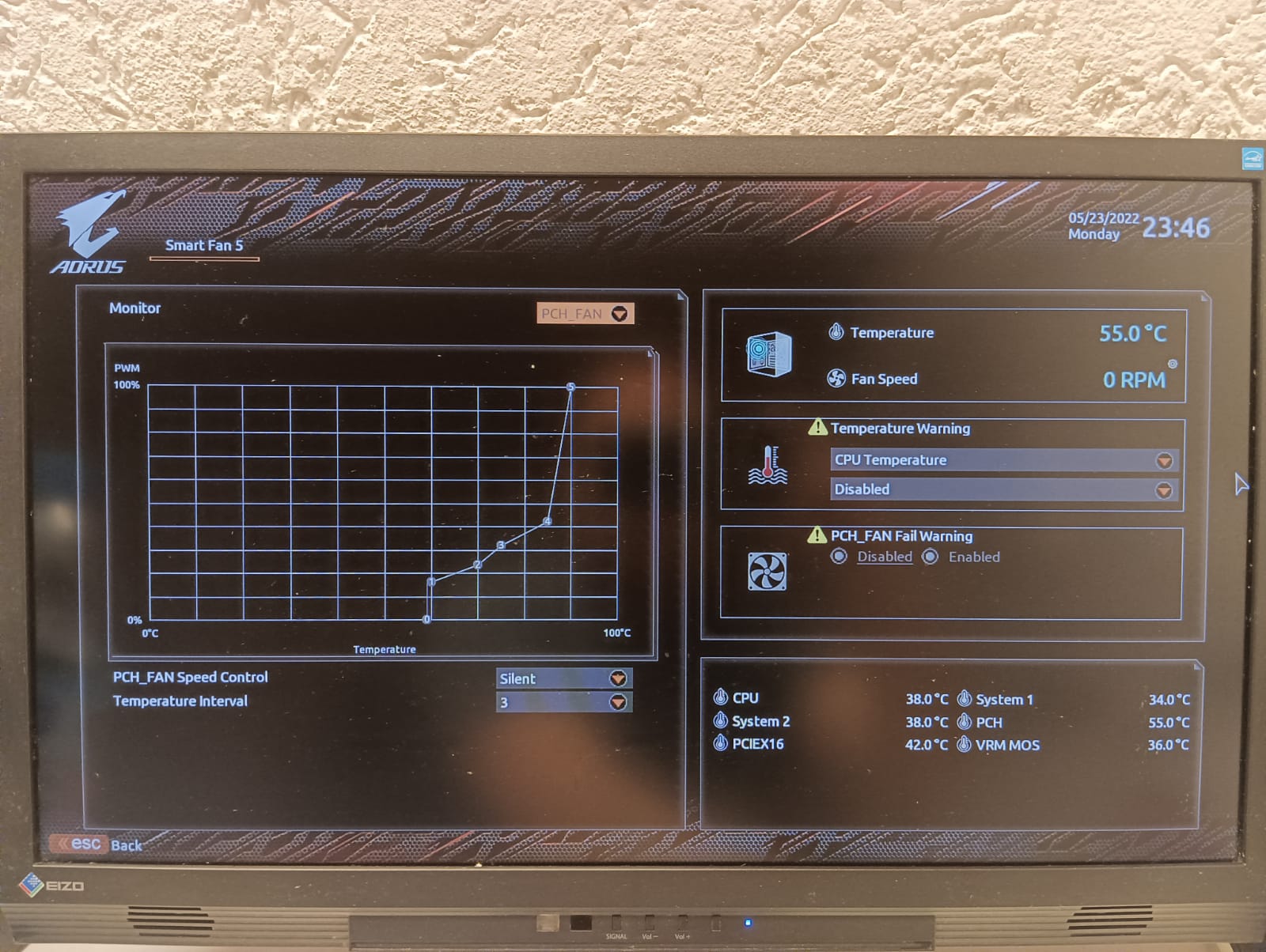

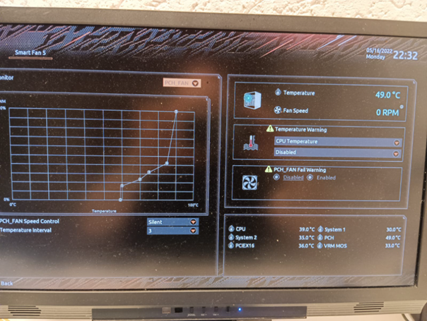

@Ayo34, @Seriousjonny007, @bisy, @cookie_dent, @seyfhor, @wuesty:
Ich habe die CPU Lüfter jetzt in die Steckplätze CPU_OPT und CPU_FAN gesteckt.
Den Gehäuselüfter habe ich an SYS_FAN1 angeschlossen.
Habe ich euch richtig verstanden, dass es sich so gehört?
Ich musste dafür das ganze Mainboard ausbauen etc, es war ein etwas größeres Unterfangen, aber der PC läuft jetzt tatsächlich leiser.
Allerdings könnte er für meinen Geschmack auch noch leiser laufen, ich finde die Lautstärke jetzt befriedigend, aber eben immer noch nicht gut.
Gibt es Möglichkeiten dahingehend, die Lautstärke noch weiter runterzufahren?
Im Anhang sind die neuen Bilder nach dem oben beschriebenen Umstecken der Lüfter.
Nochmal ein großes Dankeschön an alle!
LG

Warum sind die Bilder denn so klein?? Da wird ja nur zweimal Tachosignal ausgegeben. Womöglich die zwei CPU Kühler Lüfter.
Wie das mit dem Sys_Fan und dem Verteiler im Gehäuse funktioniert weiß ich nicht. Vielleicht klappt es da nicht so richtig mit der Regelung. Vielleicht wäre es besser, wenn Du die Lüfter einfach alle direkt auf dem Board anschließt. Aber so lange es nicht derbe stört und die Temperaturen ok sind, würde ich es lassen.
Reaktionen: Laie22
Also der Chipsatzlüfter steht.
Die drei Gehäuselüfter sind an SYS_FAN1 angeschlossen.
Und die beiden CPU Lüfter an CPU_OPT und CPU_FAN.
Kann es sein, dass die die 3 Tachos somit 5 Lüfter abbilden?

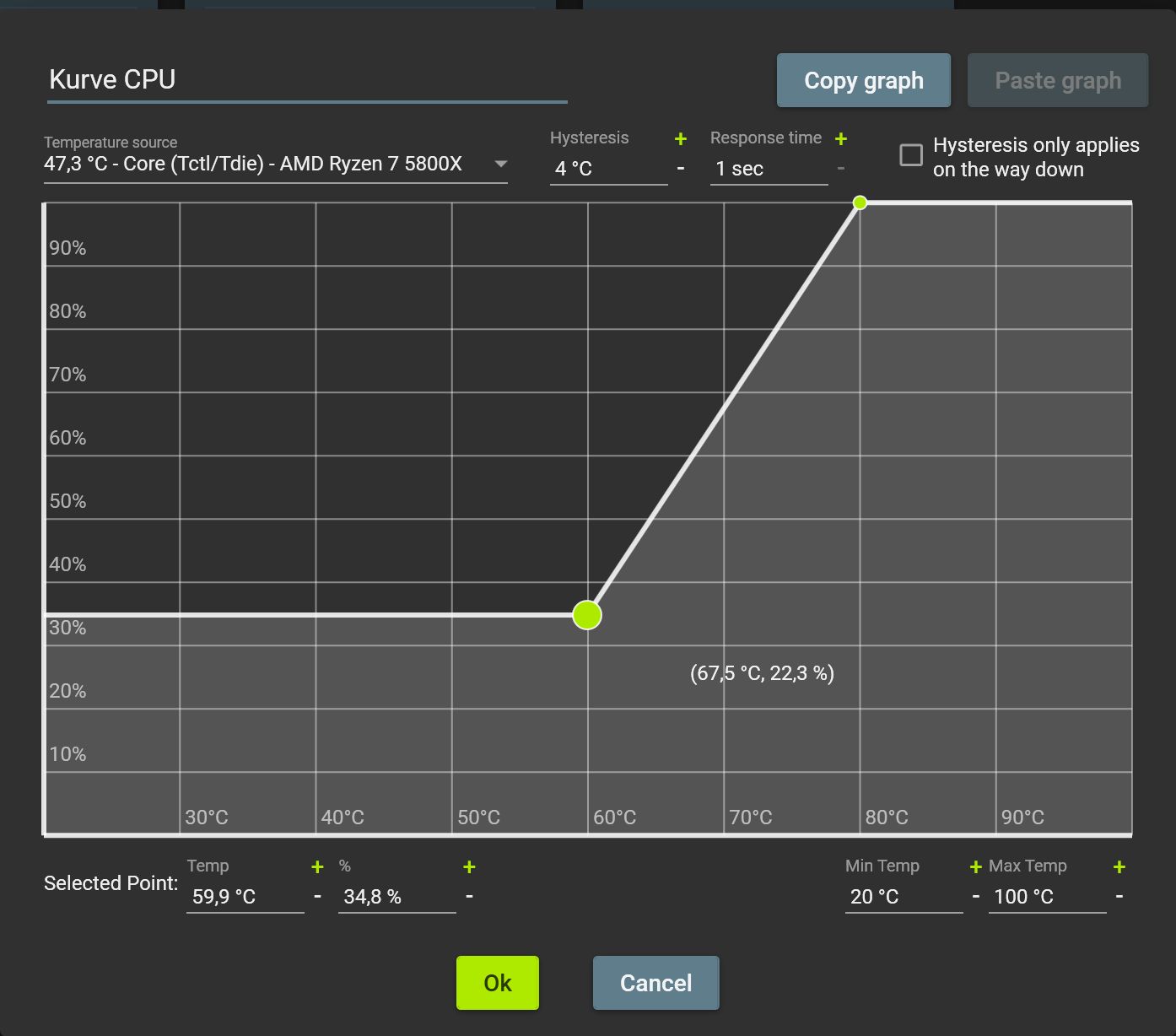

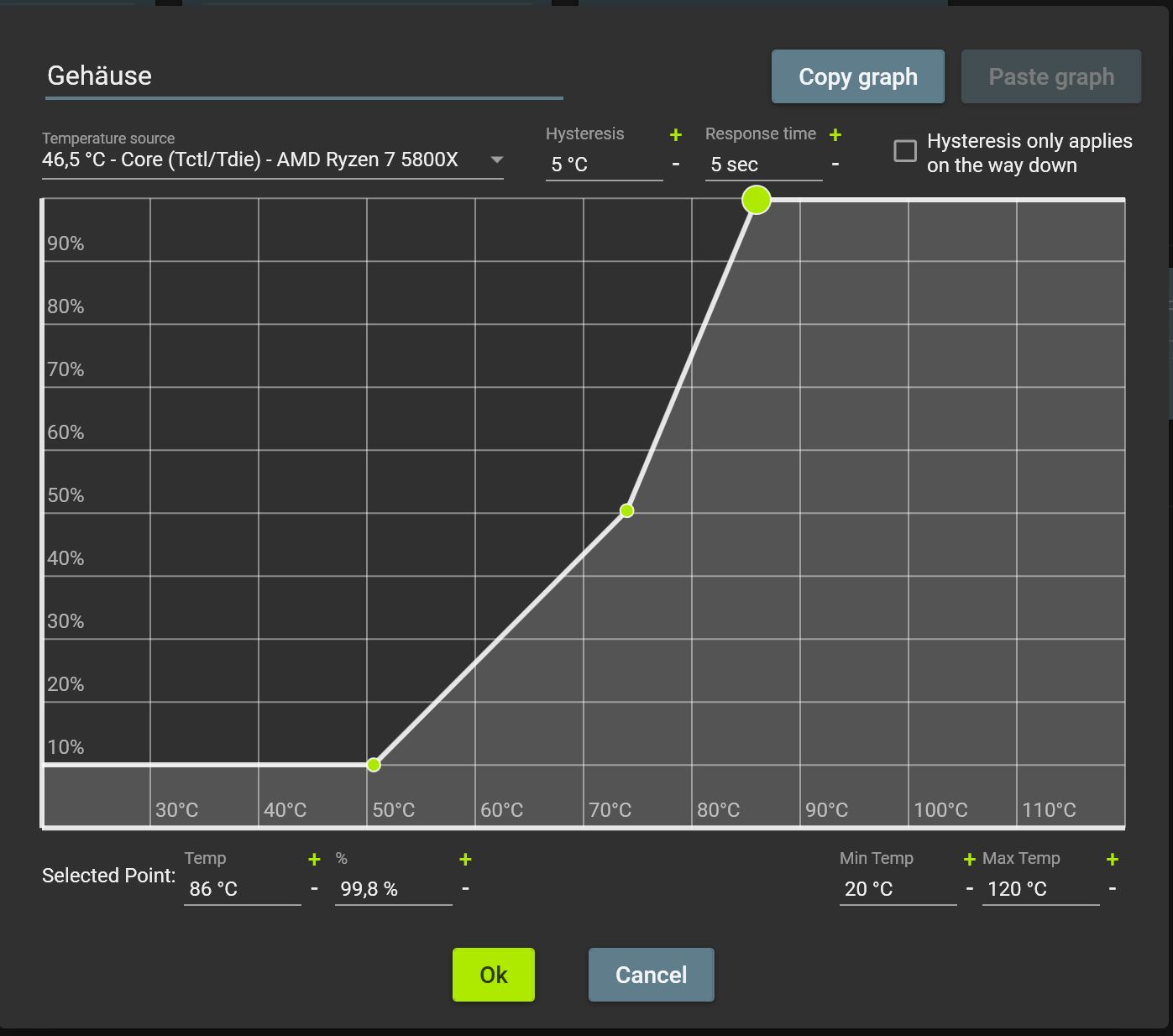

z.B. so: (Bin Silent Anhänger)
Heist: Die Temperaturquelle ist die CPU. Bis 50Grad steht der Lüfter still (läuft erst bei ca. 12% an), von 50 - ca. 75 Grad dreht er bis 50% auf, von 75-85 Grad dreht er bis auf 100% auf.
Die CPU AIO WAKÜ läuft bis 60 Grad mit unhörbaren 35%, danach dreht sie bis 80 Grad linear auf 100% auf.
Aber jeder hat da sein eigenes subjektives Empfinden und auch unterschiedliche Anforderungen.
Die beiden Lüfterkurven sind bei mir für den Silent/Desktop Betrieb, die Kiste wird innen zwar warm, allerdings im absolut grünen Bereich, dafür ist sie absolut leise.
Für´s zocken habe ich anderes Lüfterprofil, da drehen die Lüfter dann schon ab 40 Grad mit ca. 500 U/Min.
Beim Erstellen einer Lüfterkurve musst Du also die Waage zwischen den Temperaturen und Deinem Hörempfinden finden.

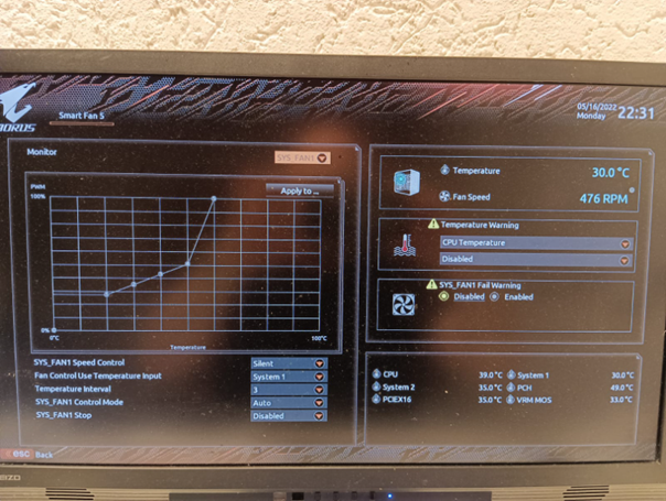

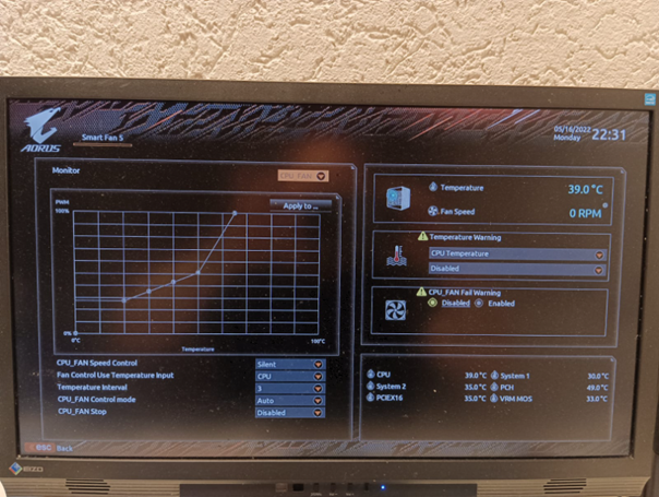

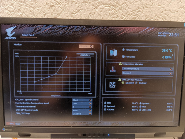

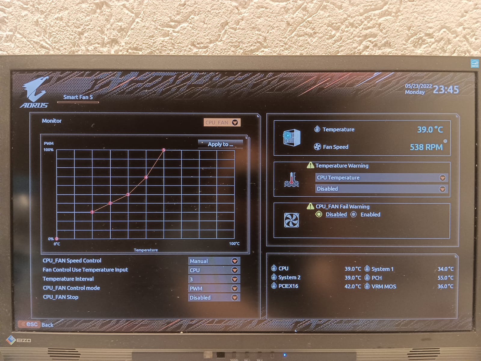

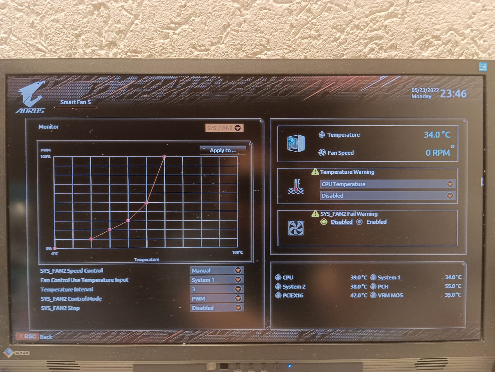

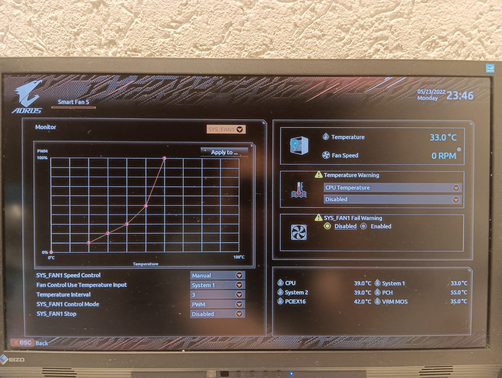

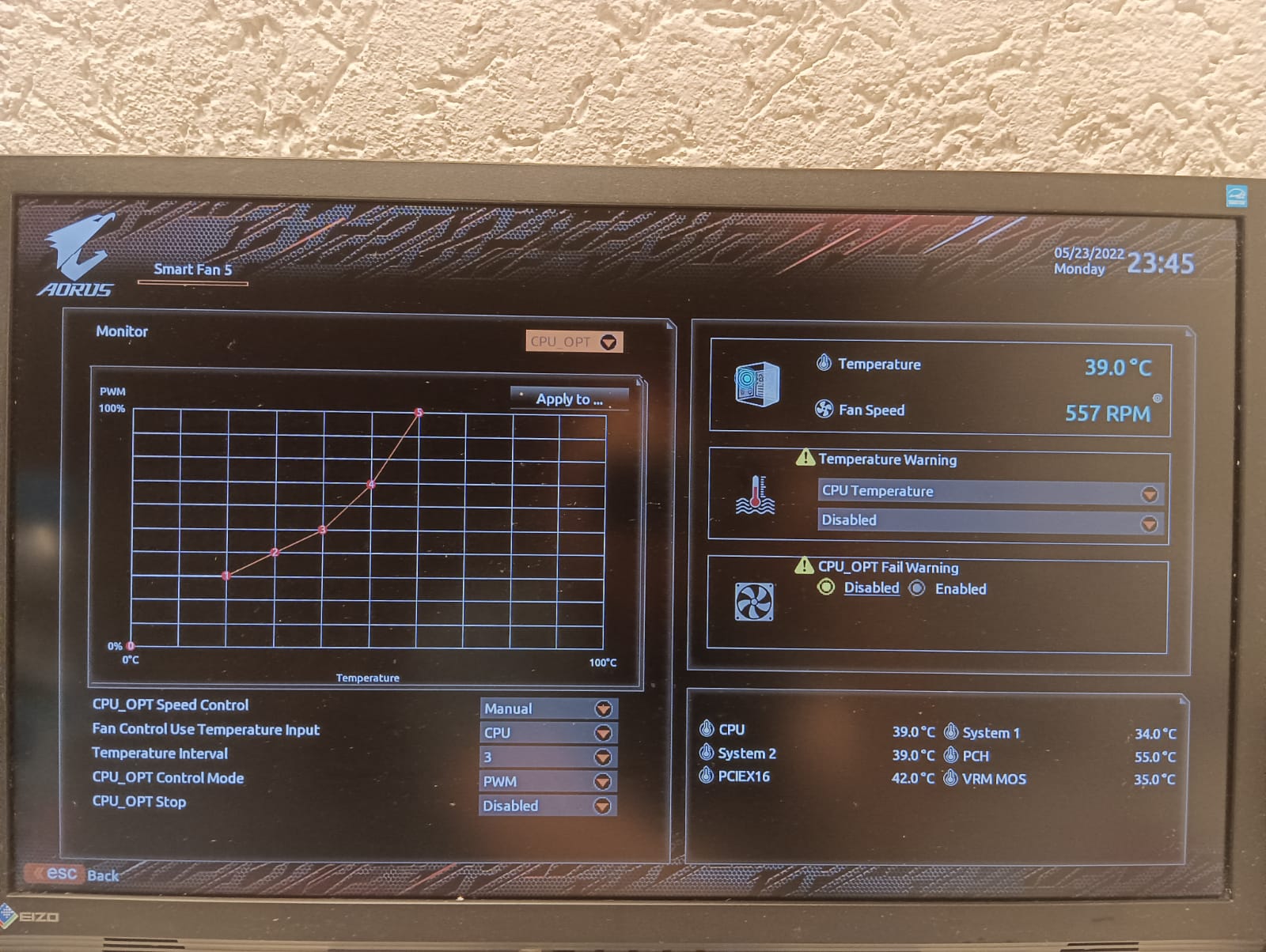

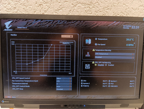

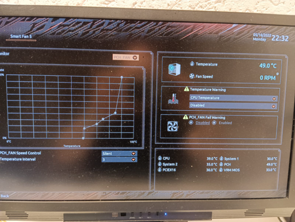

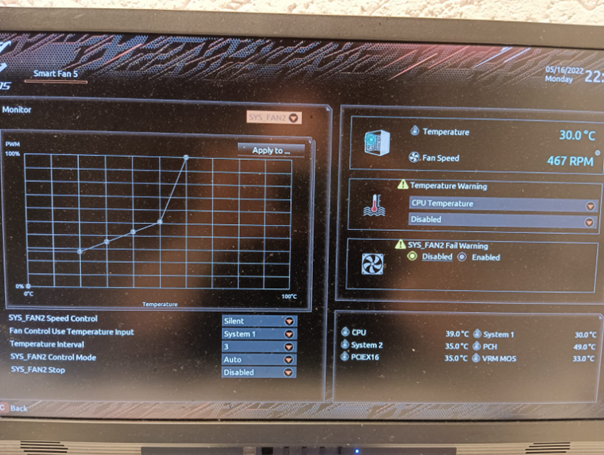

@Ayo34 , @cookie_dent , @wuesty , @modena.ch :
Ich war auf der Webseite von Gigabyte, weil ich gesehen hatte, dass Gigabyte diverse Tools auf ihrer Homepage anbietet, u.a. zur Lüftersteuerung. Leider war es nicht möglich, die entsprechenden Programme auf meinem PC zu installieren... Im Internet stand mehrmals, dass das bei Gigabyte keine Seltenheit ist?! (Also dass die Tools und Programme, die man über ihre Webseite herunterladen und installieren kann, nicht funktionieren)
Anschließend habe ich mir ein Lüfter Programm heruntergeladen, das hier auch schon mehrmals empfohlen wurde. Das konnte ich auch installieren. Leider bin ich aber zu blöd, das richtig zu nutzen (wie z.B. @cookie_dent ).
Abschließend habe ich die Lüftergeschwindigkeit über das BIOS geregelt, wie es z.B. @Ayo34 oben vorgeschlagen hat.
Leider kann ich die RPM nicht festlegen, sondern nur die prozentuale PWM, wenn ich es richtig sehe.
Wie ich die Lüfter geregelt habe, habe ich in den folgenden Bildern festgehalten.
Die Lüftergeschwindigkeit der CPU Lüfter habe ich höher angesetzt als diejenige der Gehäuselüfter, weil ich dachte, dass die CPU dahingehend sensibler ist.
Komisch finde ich nach wie vor, dass man die RPM der Gehäuselüfter nicht sehe...
Die Lüfter sind mir ehrlich gesagt immer noch zu laut, ich hätte sie am liebsten noch weiter runtergefahren, aber ich habe Angst, meine Hardware dadurch zu schädigen...
Was meint ihr dazu, wie weit kann ich was die Lüftergeschwindigkeit angeht runter? Sind meine Lüfterkurven so halbwegs in Ordnung?
@wuesty Danke für den Tipp mit den anderen Lüftern, vielleicht werde ich darauf zurückgreifen, wenn es gar nicht anders geht. Davor würde ich aber gerne alles andere ausreizen, so flüssig bin ich momentan nämlich nicht, als dass ich 60 € dafür ausgeben könnte, wenn das letztlich nur einen kleinen Unterschied ausmacht.
Sorry für die späte Antwort, aber ich war im Dauerstress und wollte auf eure Beiträge vernünftig antworten. Außerdem noch einmal vielen Dank für eure umfangreichen und sehr verständlichen Beiträge!
LG
Keine Ahnung hab schon länger kein Gigabyte mehr, bei Asus ist´s aber auch nicht besser
Dann lies Dir das mal durch:
Lüfterkurven einstellen
Liegt am BIOS und dem Umstand das Du die Lüfter über das Fractal Verteiler Dingsbums betreibst.
Dennoch ist eine prozentuale Einstellung in Ordnung.
Es reicht wenn Du den CPU Lüfter erst bei 70-75 Grad auf 100% laufen lasst. (Die Gehäselüfter erst Recht)
Dein CPU Lüfter ist bei 50 Grad schon bei 50%, da ist noch Luft nach unten, also weniger Drehzahl.
Liegt auch am Fractal Verteiler Dingsbums
Dann guck mal bei Deine CPU/GPU Temperaturen im Betrieb/beim zocken.
Lies die mit HWiNFO aus und dann kannst Du beurteilen ob die Fuhre zu heiß wird.
Schädigen kannst Du eigentlich nichts, wenn die CPU zu heiß wird schaltet sie ab, der PC geht also aus.
Das ist beim 3700X bei 95 Grad der Fall, so heiß hatte ich den mit meinen flachen Lüfterkurven aber noch nie.
Wie gesagt, beobachte die Temperaturn mit HWiNFO, die Lüfterkurven können mit Sicherheit noch nach unten.
Meine CPU Zieltemperatur ist immer so 70-75 Grad, wenn die CPU kühler bleibt gehe ich mit der Drehzahl runter, wird sie wärmer gehe ich rauf.
Bei der Beurteilung der Gehäuselüfter musst Du auch die GPU Temperatur im Auge halten, die heiße Luft muss
aus dem Gehäuse und Frischluft eingeblasen werden.
So schlecht sind die Fractal nicht, hab sie selbst in meinem Define 6/Datenserver drin, die lassen sich nahezu lautlos betreiben. Sind gehobene Mittelklasse.
Gehäuselüfter: Die Geschwindigkeit ist eher nebensächlich. Lüfter sollten vorhanden sein, zuverlässig anlaufen, einen gut definierten Luftstrom erzeugen, und dann kann man sie eigentlich auf eine feste Drehzahl einstellen, die man kaum hört, und fertig. Das Thema kann man auf Wunsch aber auch komplex gestalten, siehe der Link im Beitrag von @cookie_dent.
CPU-Lüfter: Ab Zen 2 gibt es die Problematik des ständigen Rauf- und Runterregelns wegen kurzer Temperatur-Peaks. Man muss dann das Board so einstellen, dass es das bestmöglich ignoriert. Einige Boards haben dafür spezielle Trägheitseinstellungen (Stichwort Hysterese). Wenn man keine hinreichend leise Lüfterkurve im BIOS eingestellt bekommt, kann man stattdessen sowas wie FanControl nutzen.
GPU-Lüfter: Dafür sorgen, dass die Abschaltung der Lüfter im Idle funktioniert. Dummerweise geht das in der AMD-Software nämlich verloren, sobald man irgendwelche manuellen Einstellungen vornimmt. Ich betreibe das daher bei mir einfach auf den Standardeinstellungen. Dnan ist der Lüfter im Desktopbetrieb immer aus und wenn gezockt wird, dann ist das Geräusch eh egal, weil es die Spielmusik über Kopfhörer eh übertönt.
Dass die RPM der Gehäuselüfter nicht siehtst liegt am Fractal Verteiler.
Ich weiss auch nicht wie gut dieser das PWM auf DC (also Spannungsregelung) Signal
übersetzt, was deine 3-Pin Lüfter brauchen.
Es wäre also sinnvoll die Gehäuselüfter direkt am Board anzuschliessen und diese über DC zu regeln.
Temperaturprobleme wirst soo schnell nicht bekommen. Und kaputt geht hier nichts.
Einfach HWINFO im Idle und bei Last mitlaufen lassen.
Da kannst dir alles anzeigen lassen, wenn die Temps vom System, Chipsatz, SSDs
etc nicht stimmen kannst immer noch nachregeln. Es geht ja darum erstmal ein Idlebetrieb
einzurichten der dich akustisch nicht stört und die Systemtemps gut genug hält
und das ist mit den Fractal Lüftern möglich.
Das Gleiche machen wir auch bei Last, wir starten HWINFO, starten ein Game und spielen mal so ne halbe Stunde. Auch da kann man wieder hervorragend die ganzen Temps überwachen und die Gehäuselüfter
etwas langsamer oder schneller laufen lassen nach Bedarf. Auch hier hätten wir gern brauchbare Systemtemps und GPU, CPU etc soll im Rahmen bleiben ohne dass es zu laut wird.
Genauso machen wir es mit dem CPU Kühler, wobei bei Ryzens eine Verzögerung (Hysterese) sinnvoll
eingerichtet werden soll um die Hotspots zu ignorieren, nach einem Boost bei leichter Last.
Deine Kurve für den CPU Kühler ist für meinen Geschmack nicht gut. Du bist mit 39 Grad schon
fast bei der dritten Schwelle angekommen und steigst viel zu steil .
Da würd ich den ersten Punkt bei 50 Grad setzen und danach bis 72 Grad nur langsam ansteigen, ab
da kann man etwas mehr geben und erst ab 82-83 Grad Vollgas, nicht schon bei 60 Grad.
Die aus HWINFO gewonnenen Erkenntnisse stellen wir dann im UEFI über die Lüfterkurven ein und regeln nach bis es passt. Software ist meiner Erfahrung nach oft hinderlich bei sowas. Hindert die CPU am Idlen, beschleunigt plötzlich die Lüfter grundlos, stürzt ab und die Lüfter spinnen rum. etcpp. Alles schon erlebt.
Im UEFI einmal richtig eingestellt und passt.
Zum vorher sein Setting zu finden und dieses später ins UEFI zu übernehmen ginge es aber natürlich leichter mit einer Software. Da ist ja bei Gigabyte auch was in den Apps.
