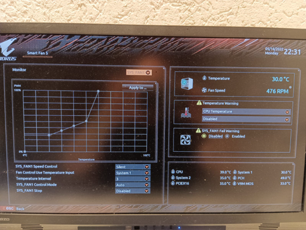

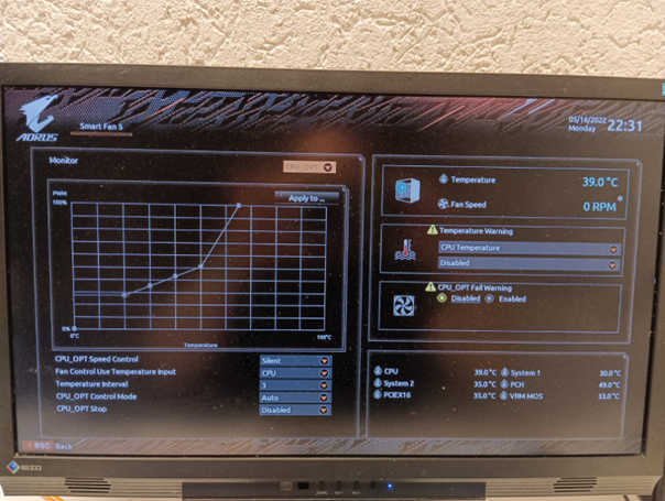

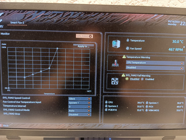

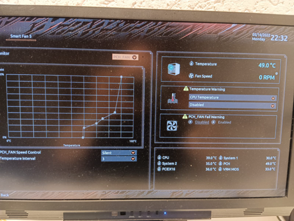

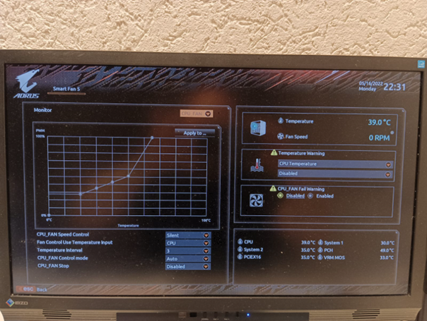

Ich dachte, ich könnte das Problem durch eine Verlangsamung der Drehgeschwindigkeit der Lüfter beheben.
Dazu bin ich in das BIOS gegangen und habe dort die Drehgeschwindigkeit von allen Lüftern auf silent gestellt, was lautstärketechnisch leider aber überhaupt nichts gebracht hat.
Hat jemand von euch eine Idee, woran die Lautstärke des Desktop-PCs liegen könnte bzw. wie man die Geschwindigkeit der Lüfter und damit hoffentlich auch deren Lautstärke regeln kann?

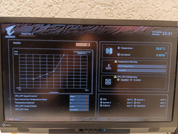

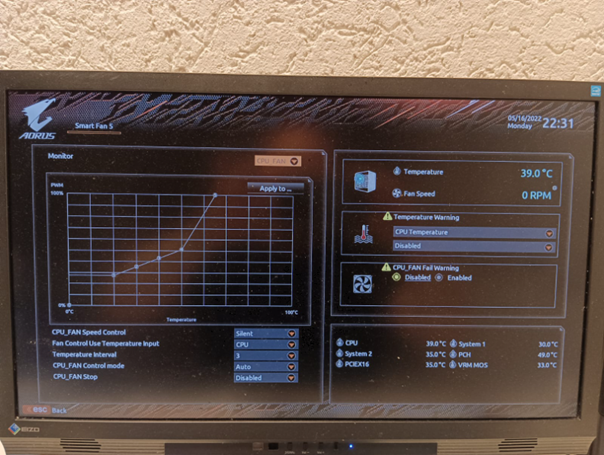

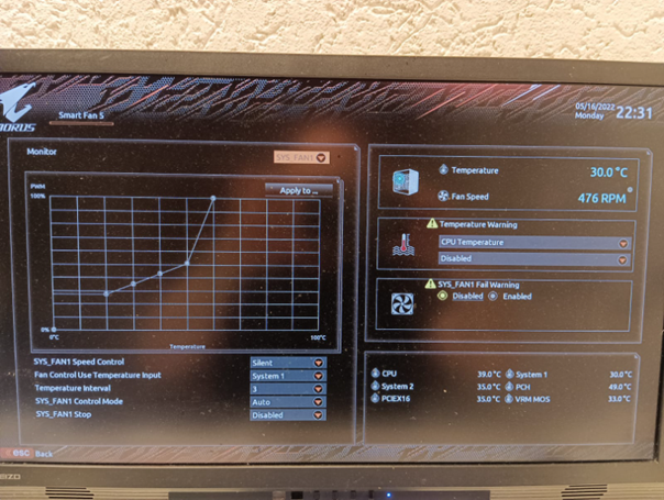

Schon versucht die Kurven so einzustellen dass gewisse Lüfter nur ab 60-65Grad etwas schneller drehen?
Die Kurven auf den Bildern sehen aus als gingen ein paar Lüfter direkt auf ~1400rpm und hoeher
Reaktionen: kingmarci und Laie22

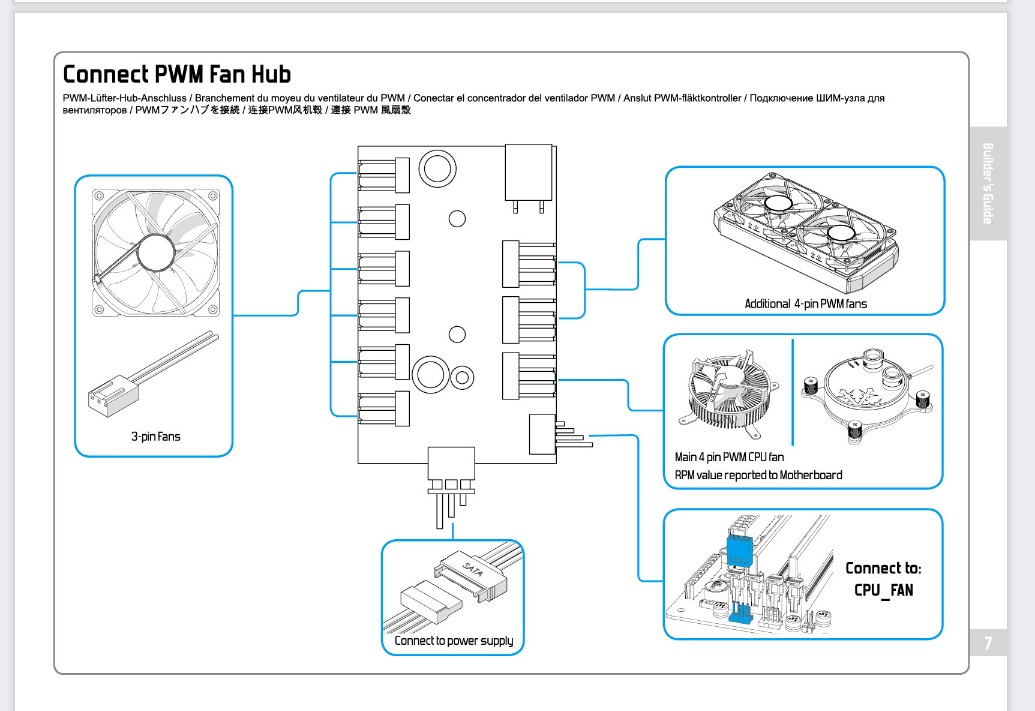

Zumal bei dem Gehäuse die Lüfter alle an nem extra Kontroller stecken, der Kontroller sollte dann mit dem Lüfter Anschluss vom Board verbunden sein und diesen Lüfteranschluss muss auf PWM stehen und dann den halt regeln.
Reaktionen: Seriousjonny007, Laie22, Makso und eine weitere Person

CPU_FAN Speed Control – Normal, Silent, Manual, Full Speed
Fan Control Use Temperature Input – CPU (keine Auswahlmöglichkeit)
Temperature Interval – 0, 1, 2, 3
CPU_FAN Control Mode – Auto, Voltage, PWM
CPU_FAN Stop – Disabled, Enabled
Diese Einstellungen sind möglich, momentan ist jeweils die fett markierte Einstellungsmöglichkeit aktiviert.
Von Control Mode auf DC kann ich also leider nicht umstellen.

Kann man die Kurven in dem Bild mit der Maus verziehen meinst du?
Aber selbst wenn das geht, ob das die perfekte Lösung ist?
Ich kenne mich damit ja gar nicht aus.

Das Board hätte auch noch den kleinen Lüfter auf dem Chipsatz, der könnte auch noch Probleme machen
Reaktionen: Laie22
Stell mal auf PWM um, das sollte dann schon was bringen eig, wenn es PWM Lüfter sind.
Habe selbst das Gigabyte X570 Aorus Elite.
Unter Controle Mode DC = Voltage was @Nilson meint.
Reaktionen: Laie22
