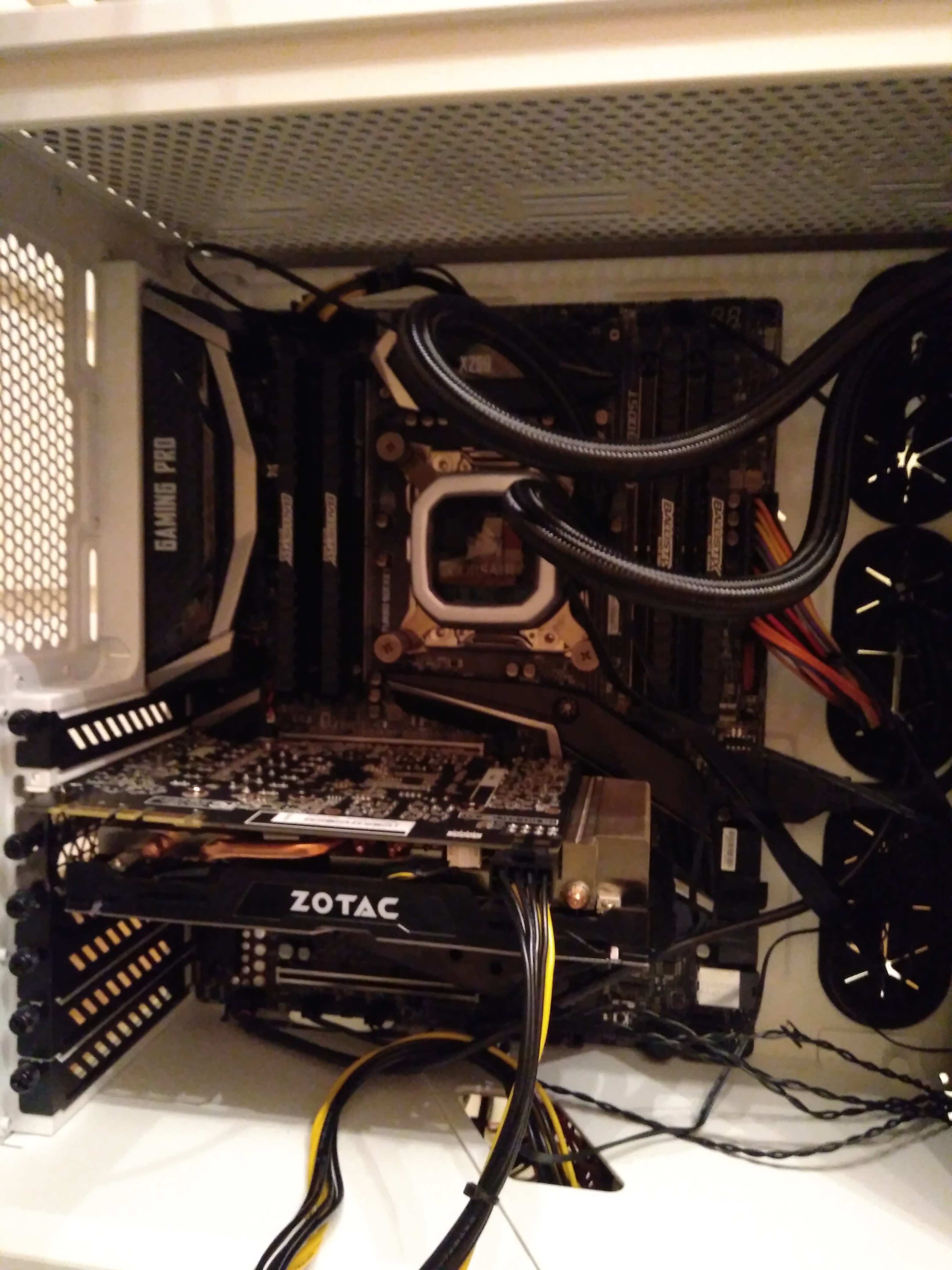

Wie pipip schon anmerkte, vermute ich auch, dass du Kabel vergessen hast. Du schreibst, du hast das große und die unteren Kabel angeschlossen, daher schau mal oben links über den linken DIMM Slots, ob bei dem 4 und 8Pin Anschluss Kabel vom Netzteil stecken.
Ja über den DIMM Slots ist nur so ein 8-Pin Kabel, wo ist das 4-Pin ? Wie sieht das aus?
@ TE:
dein NT hat keine zusätzlichen 4pin-stecker für die CPU. der sollte für den betrieb mWn auch nicht nötig sein. der anschluss dafür ist direkt rechts neben dem 8pin-anschluss.

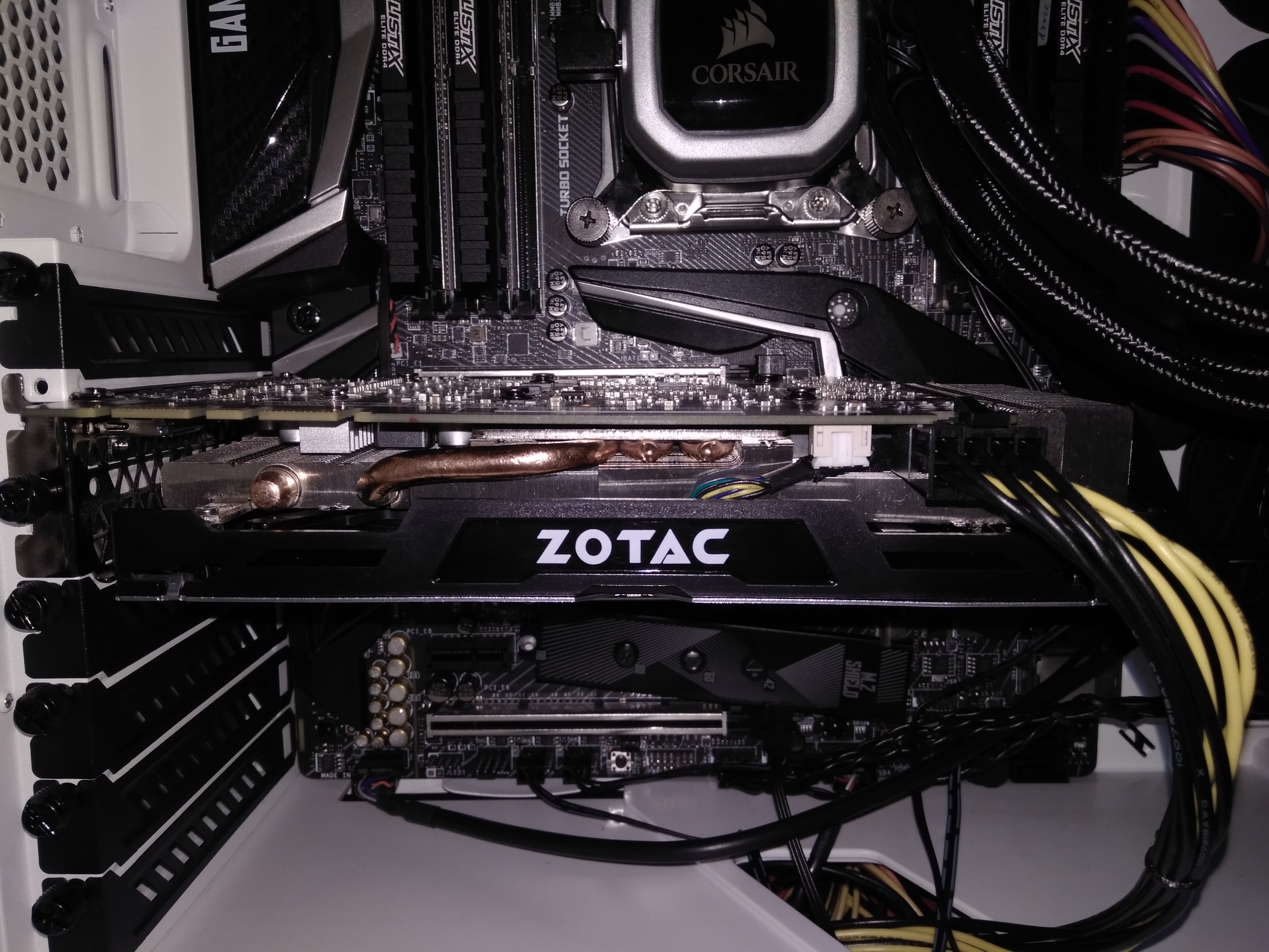

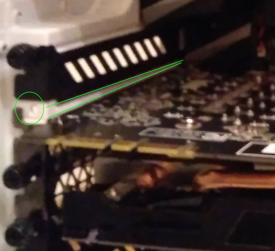

Die Grafikkarte kommt mir irgendwie shief vor und ist da nicht auch ein freies Loch wo man normalerweise das Slotblech festschraubt?

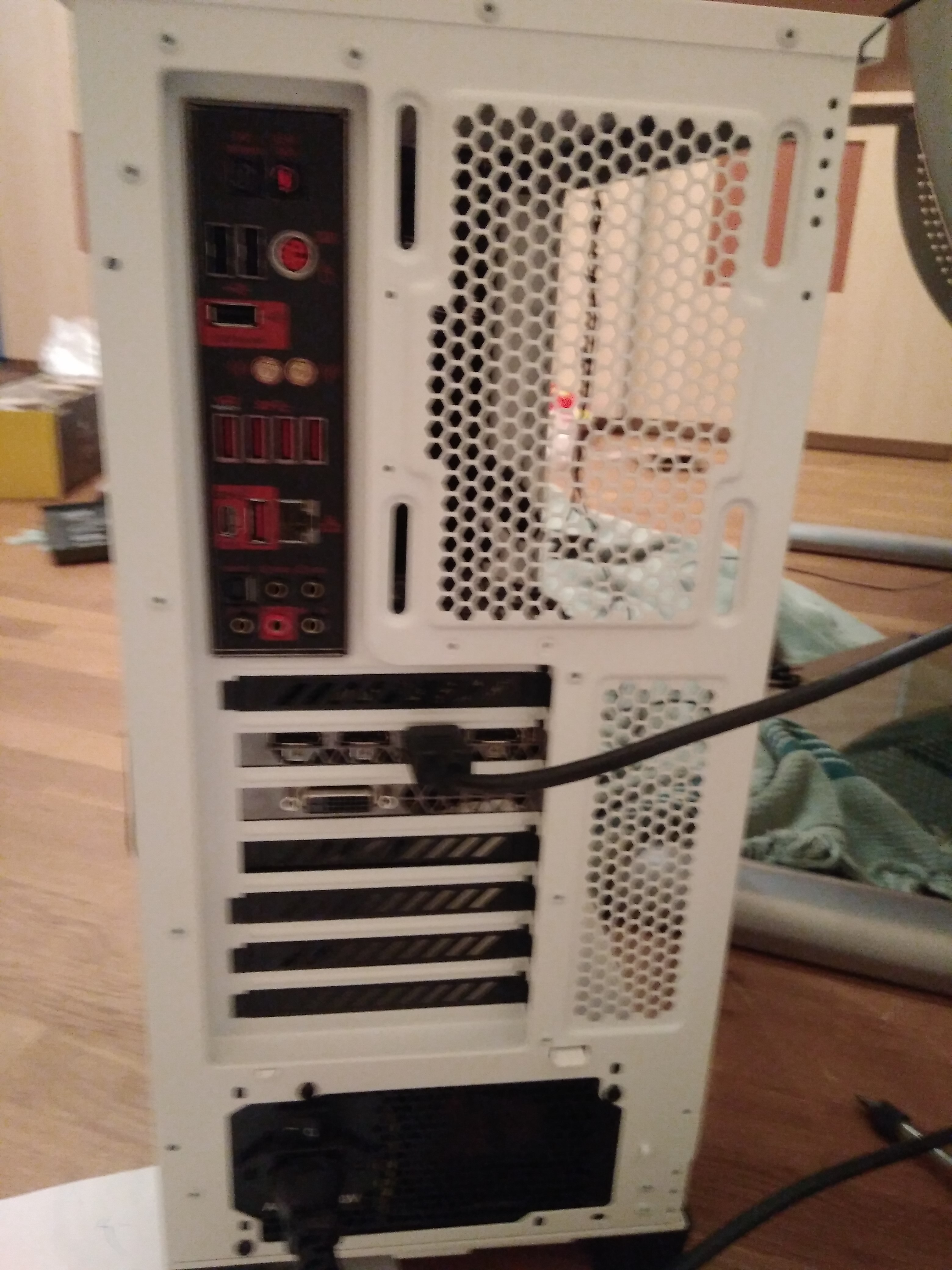

Kannst du ein Bild von der PC Rückseite machen?
irgendwie ist die schon schief
Mit Rückseite meinte ich da wo der Monitor, die Tastatur usw. angeschlossen werden.
Ja, ich weiß hab's fest geschraubt :)
Hat leider nicht geholfen
