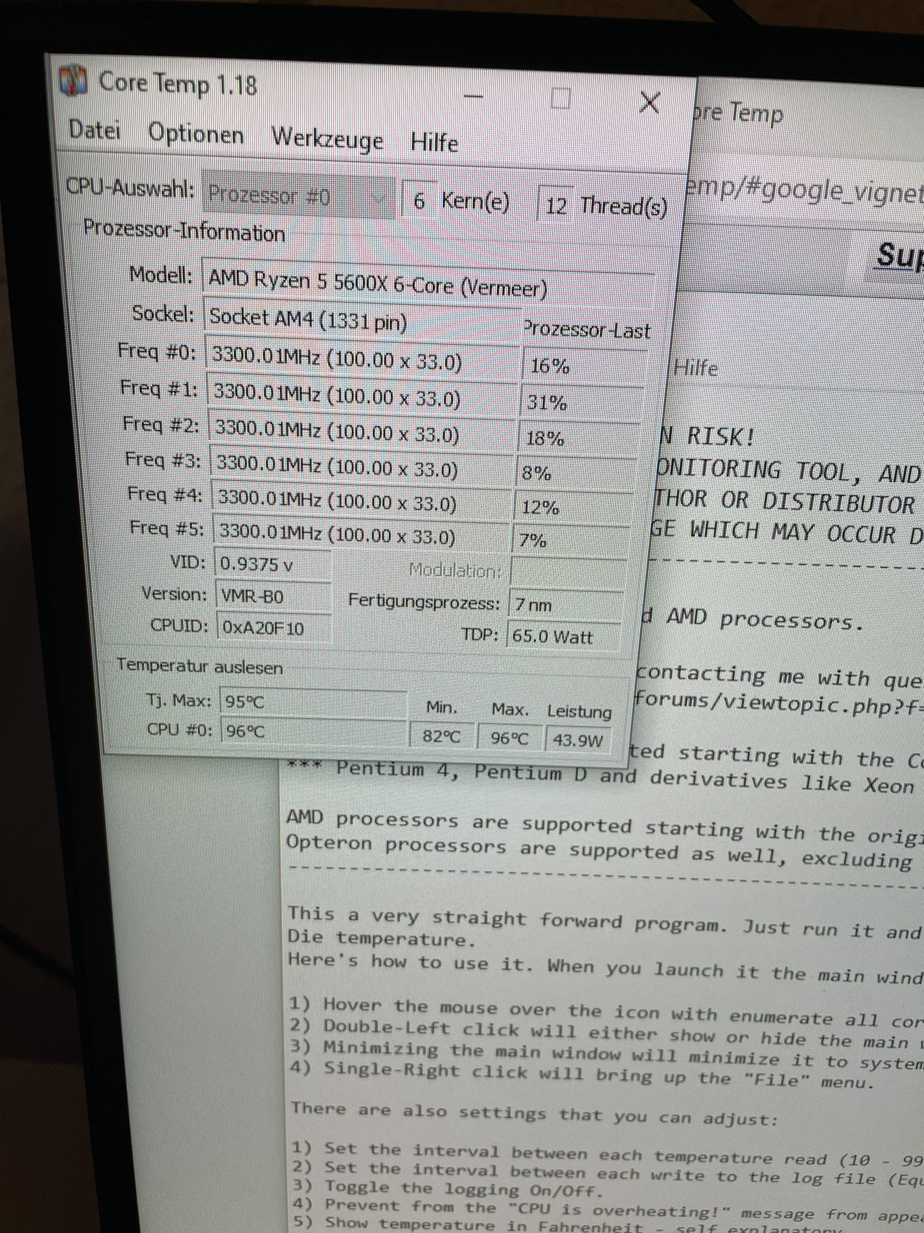

hab’s geschafft.
also 96°C sind doch sehr viel. Heißt Problem muss beim CPU liegen?
so, der PC blieb jetzt ca. 20min an. Währenddessen sank die CPU-Temperatur langsam. Habe versucht Valorant herunter zu laden. Die Temperatur stieg an. Bei 103° zeigte mir der Monitor nichts mehr an, aber der PC ist noch an. Habe die Schläuche der Wasserkühlung angefasst. Eine war warm, die andere wärmer, fast heiss.

Das ist auf jeden Fall VIEL zu heiß.
Lad dir das Handbuch einmal runter.
Dann bau die Wasserkühlung einmal ab. NICHT die CPU ausbauen!
Schau, ob irgendwas gebrochen ist oder sonstwas.
Danach die CPU mit neuer Wärmeleitpaste neu montieren.
Danach wird es wohl wieder laufen.
Und schau, ob die Pumpe läuft. Steckt der Stecker richtig?
Wird für den gewählten Anschluss im Mainboard eine Geschwindigkeit angezeigt? Wenn ja, wie hoch ist die Umdrehung? Sollte sicherlich über 2000 liegen oder sowas.
Die CPU wurde übrigens kühler, weil sie so niedrig taktet wie sie nur kann. und das ist sehr niedrig :D
