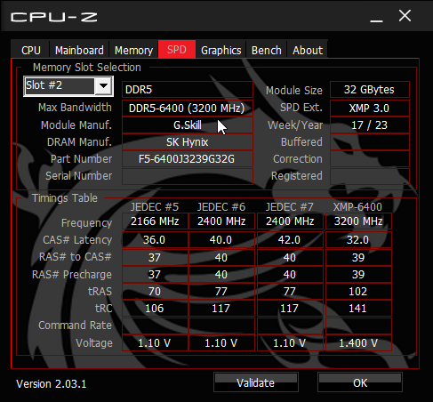

RAM - Genaue Bezeichnung? Timings? XMP?

Das ist mein RAM, 2 Stück davon

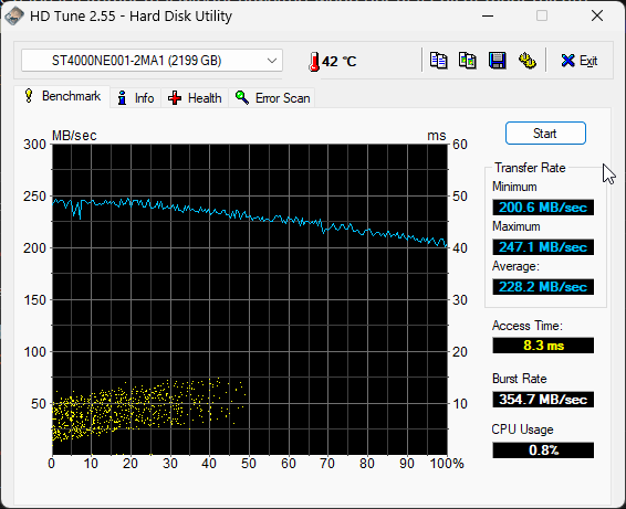

HDD: Seagate Ironwolf Pro 4TB
Hier das vom Mainboard, den Disktest mache ich dann nachher.
Die Disks habe ich immer mal wieder erweitert wenn der Platz nicht mehr reichte.
Bis auf die 2 Samsung SSD M.2 980 Pro 2TB waren die anderen Platten auch im alten PC verbaut.
Edit: Mit den Platten ist alles okay, keine beschädigten Sektoren.
Hatte leider die letzten Tage nicht alzu viel Zeit aber hier der Benchmark von allen Platten.

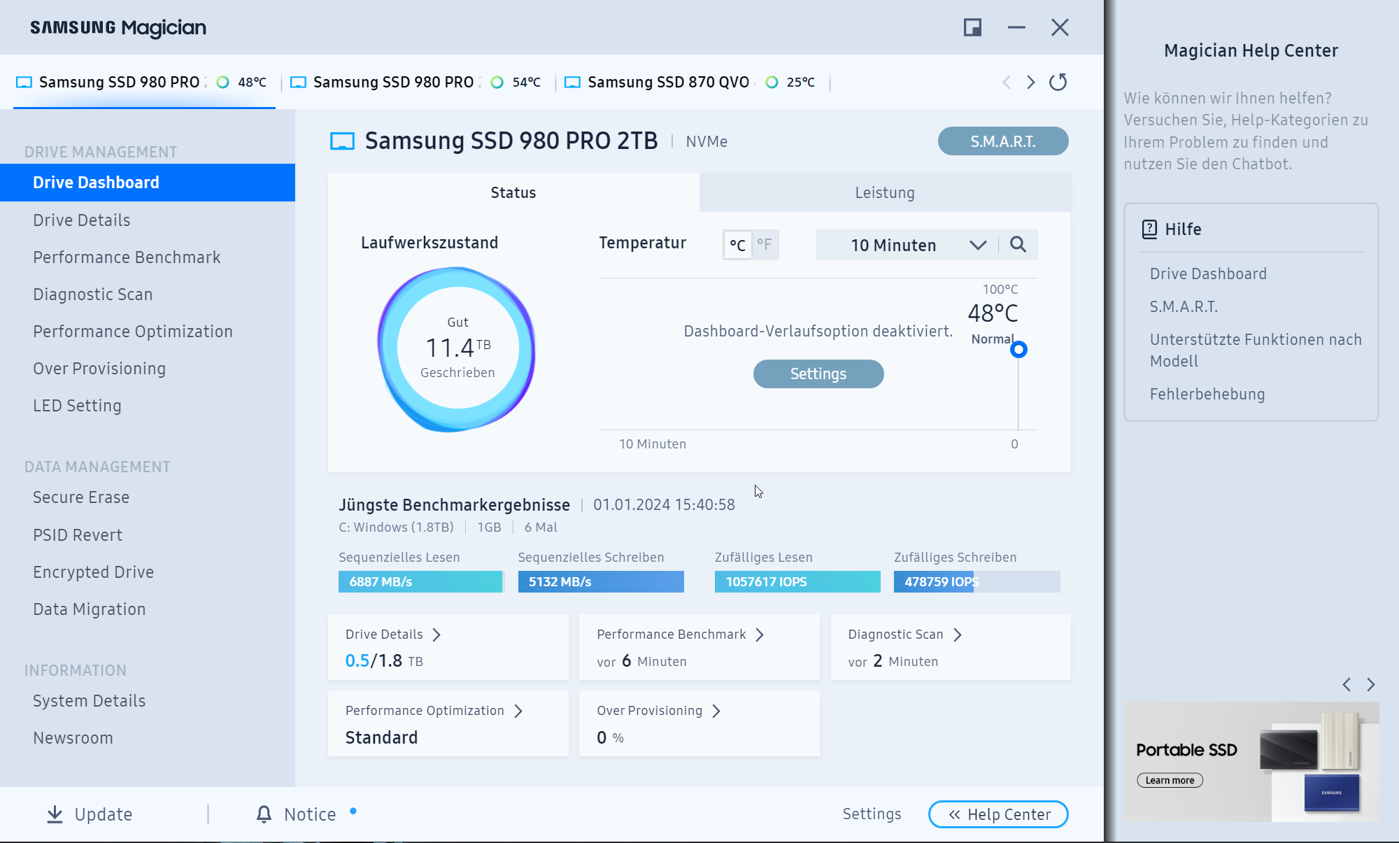

Die erste Samsung 980 2TB hat arge Einbrüche bis 30% Kapazität.
Ist das Betriebssystem darauf installiert?
Die Intel SSD läuft auch mit halber Leistung.
Die würde ich beide mal prüfen und optimieren lassen:

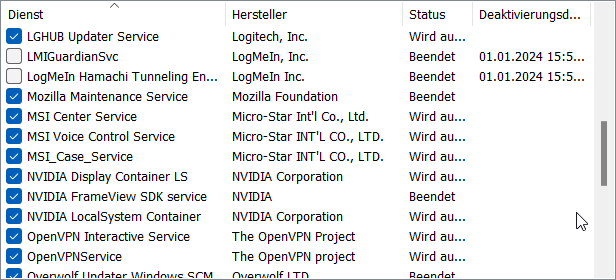

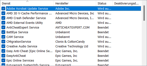

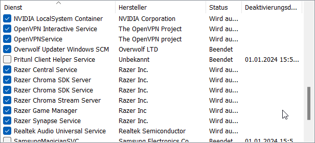

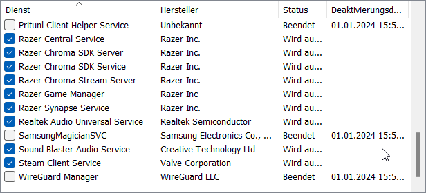

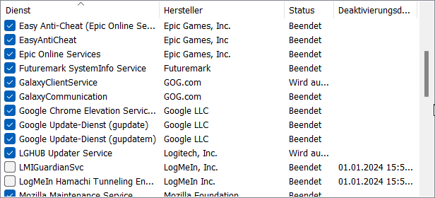

Was läuft im Autostart:
Ausführen: msconfig - Reiter "Dienste" - Alle Microsoft-Dienste ausblenden ?
Auf einer der beiden 980 M2 NVMEs läuft das Betriebssystem bin mir aber nicht sicher auf welcher da die beiden ja gleich benannt sind.
Diese sind neu gekauft worden zusammen mit dem PC und vorinstallierten Betriebssystem
Habe beide überprüft und optimieren lassen.
System wurde auch getestet
Im Samsung Magician kann ich sehen welche Platte das System hat weis aber nicht ob dies hilft.
Und hier die Autostart programme
