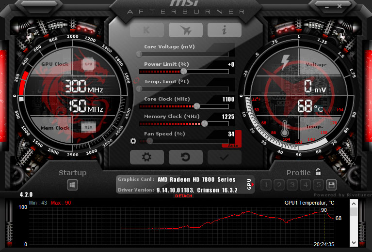

wie sehen denn die temperaturen der graka aus? evtl ne manuelle lüftersteuerung per Afterburner verwenden?

Also kenn mich da gar nicht aus, aber der Lüfter der Graka dreht immer an den Maximalstellen von rund 90°C voll auf, danach sinkt die Temperatur wieder.

naja okay nach längerem testen kam ich jetzt auf das ergebnis, dass er nur am anfang einma auf 90°C geht und sich dann bei 70°C einpendelt. Ist zwar nicht wirklich leise, aber wenigstens habe ich nicht mehr diese übertrieben lauten Schübe :freaky:
Ist 70°C okay beim spielen oder ist das immer noch seehr hoch???
