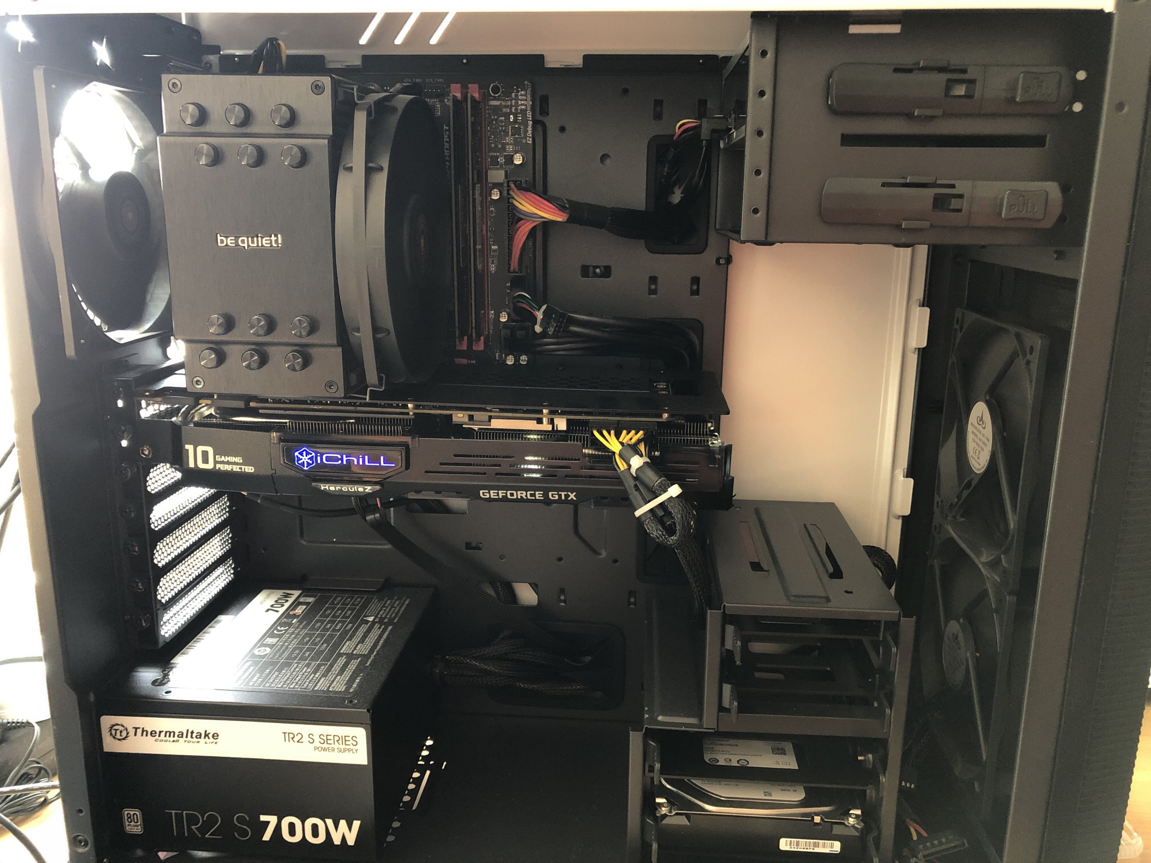

mach mal bilder vom rechner.
Es ist diese Art von warme Luft die man nicht in der Nähe vom pc haben möchte

Mal ein Lob nebenbei : Sehr schön aufgeräumt, dein Gehäuse. Top :)
Reaktionen: raphe und Claus45

Komisch, das Gehäuse sieht wirklich sehr gut aufgeräumt aus. Vorne zwei Lüfter, hinten einer,, CPU Kühler ist auch korrekt eingebaut, Guter Airflow sollte vorhanden sein. 60-75 Grad Temperatur ist noch ok...sollte so was nicht verursachen.

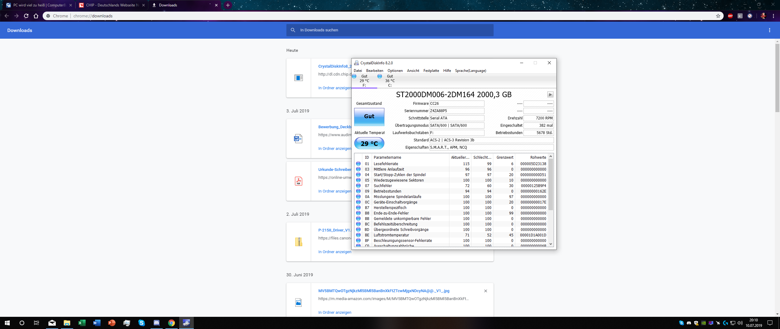

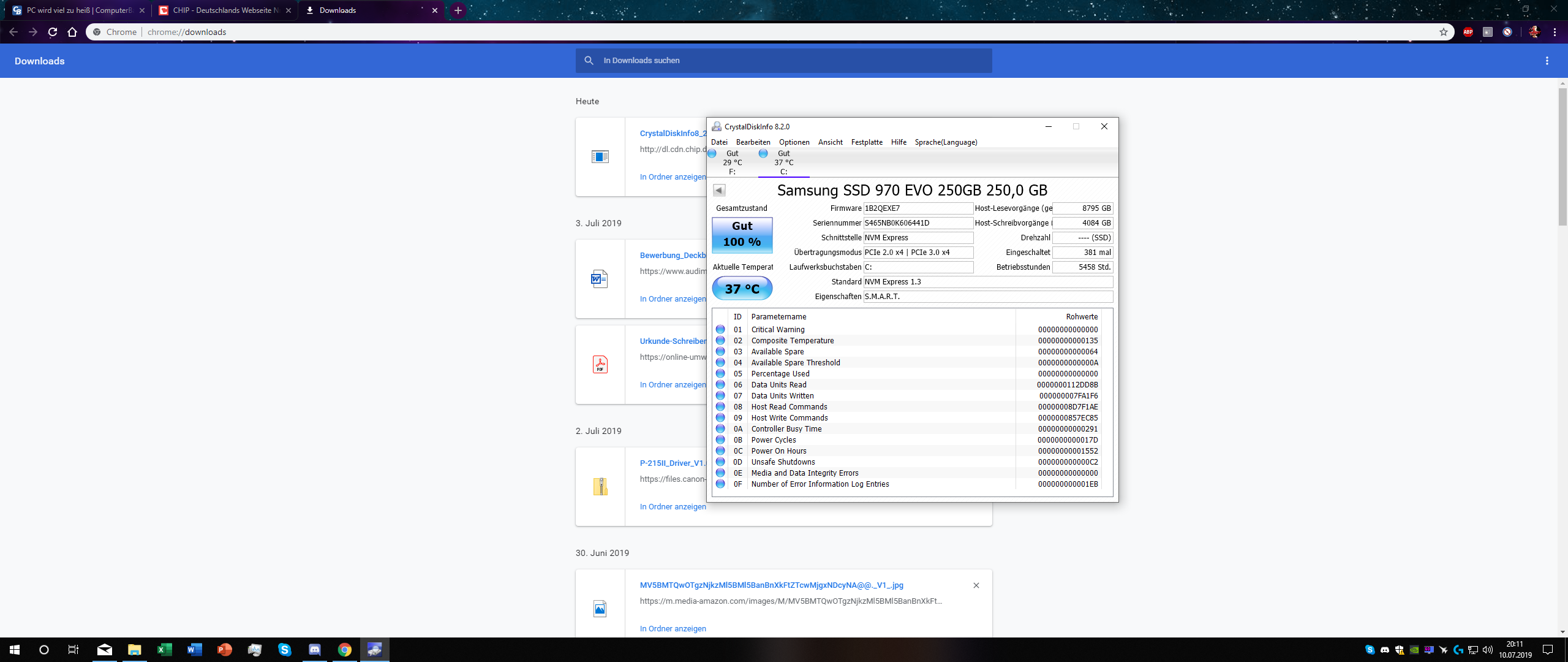

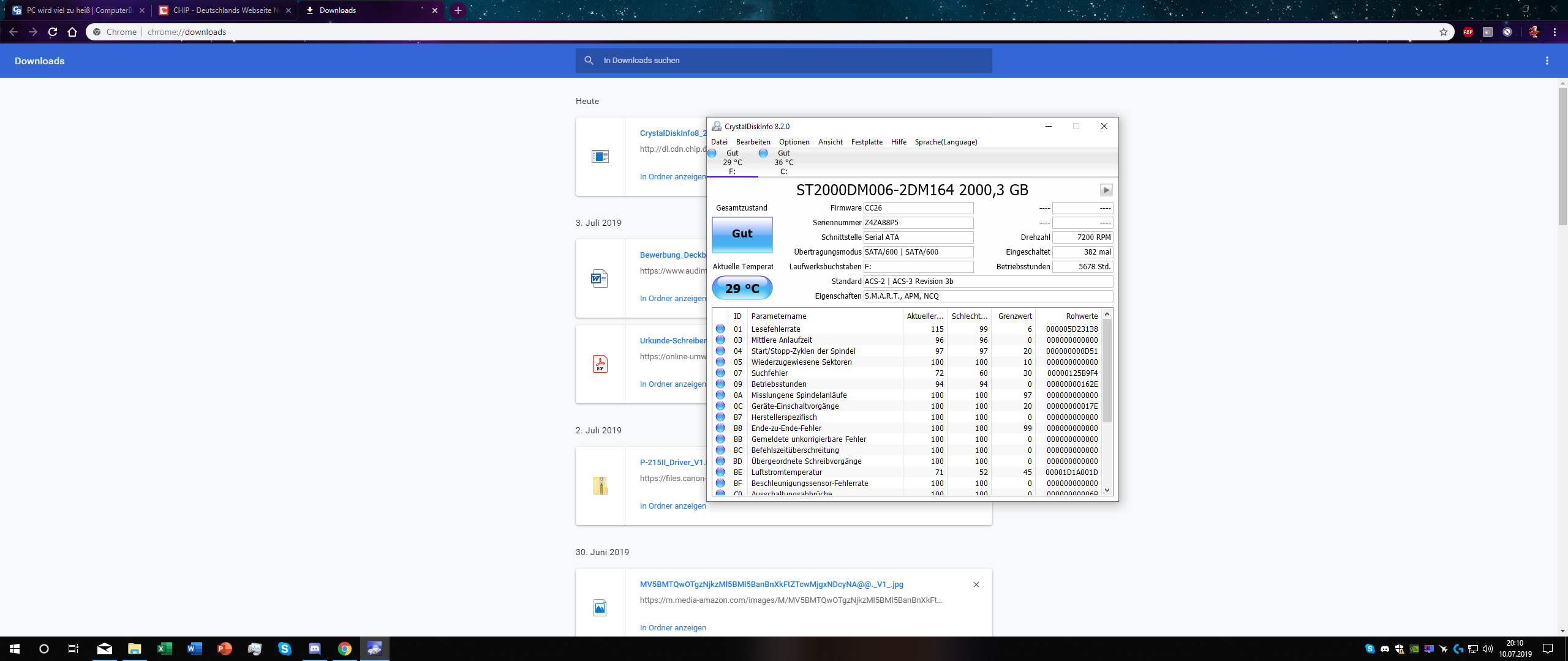

Temperatur Festplatten? Mal mit Crystal Disk Info auslesen, den Ram würde ich ebenfalls mal gegen testen. Neueste Treiber, Windows Updates etc installiert?
Wäre der kleine Laufwerkskäfig über dem 3,5" Laufwerkskäfig nicht vorhanden, würde die Luft besser zirkulieren können. Wird der überhaupt genutzt?
Ne wird nicht genutzt, aber würde es viel bringen wenn ich den rausmachen würde?
Habe leider ka was ich hier machen muss, hoffe man kann da was rauslesen. Was meinst du mit RAM gegentesten?
