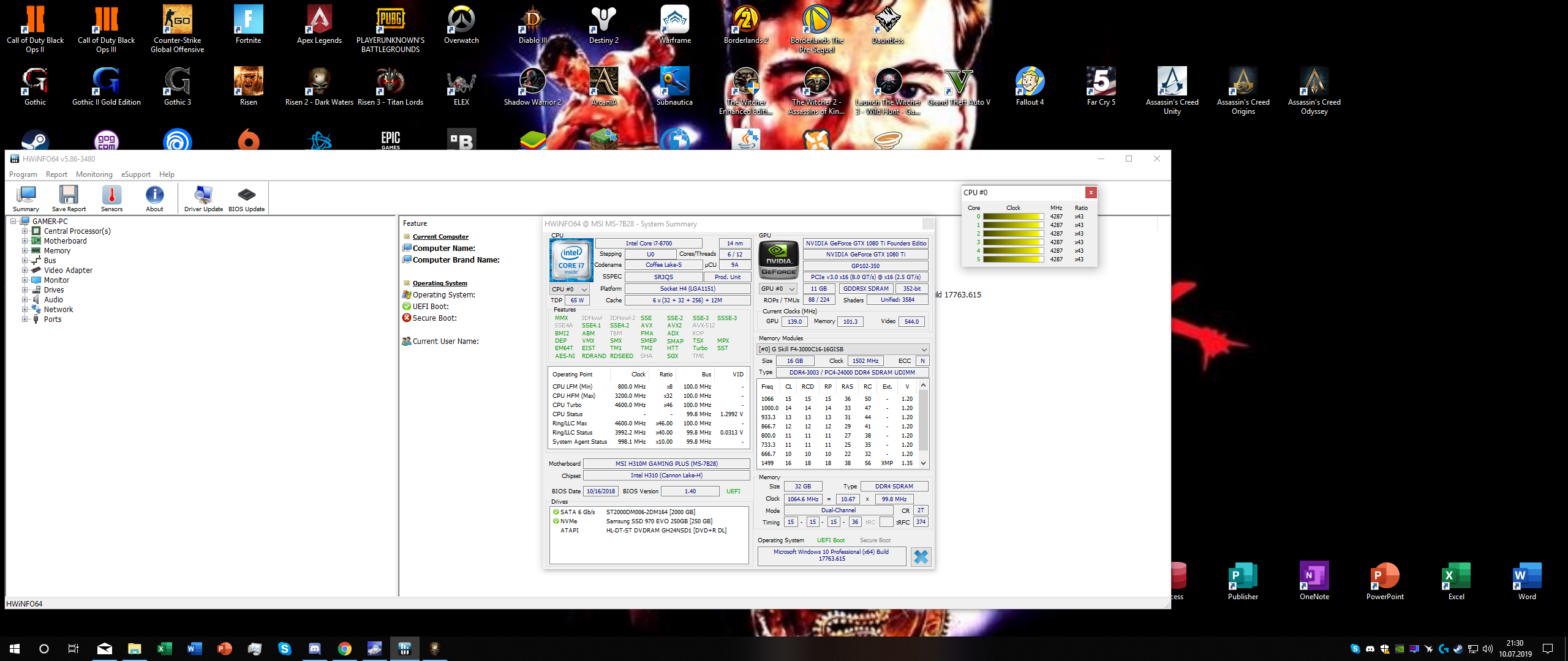

Wo auch immer du darin diese Info rauslesen konntest, bin ich mir ziemlich sicher, dass er maximal 5-6h pro tag an ist, aber meistens sogar weniger.
