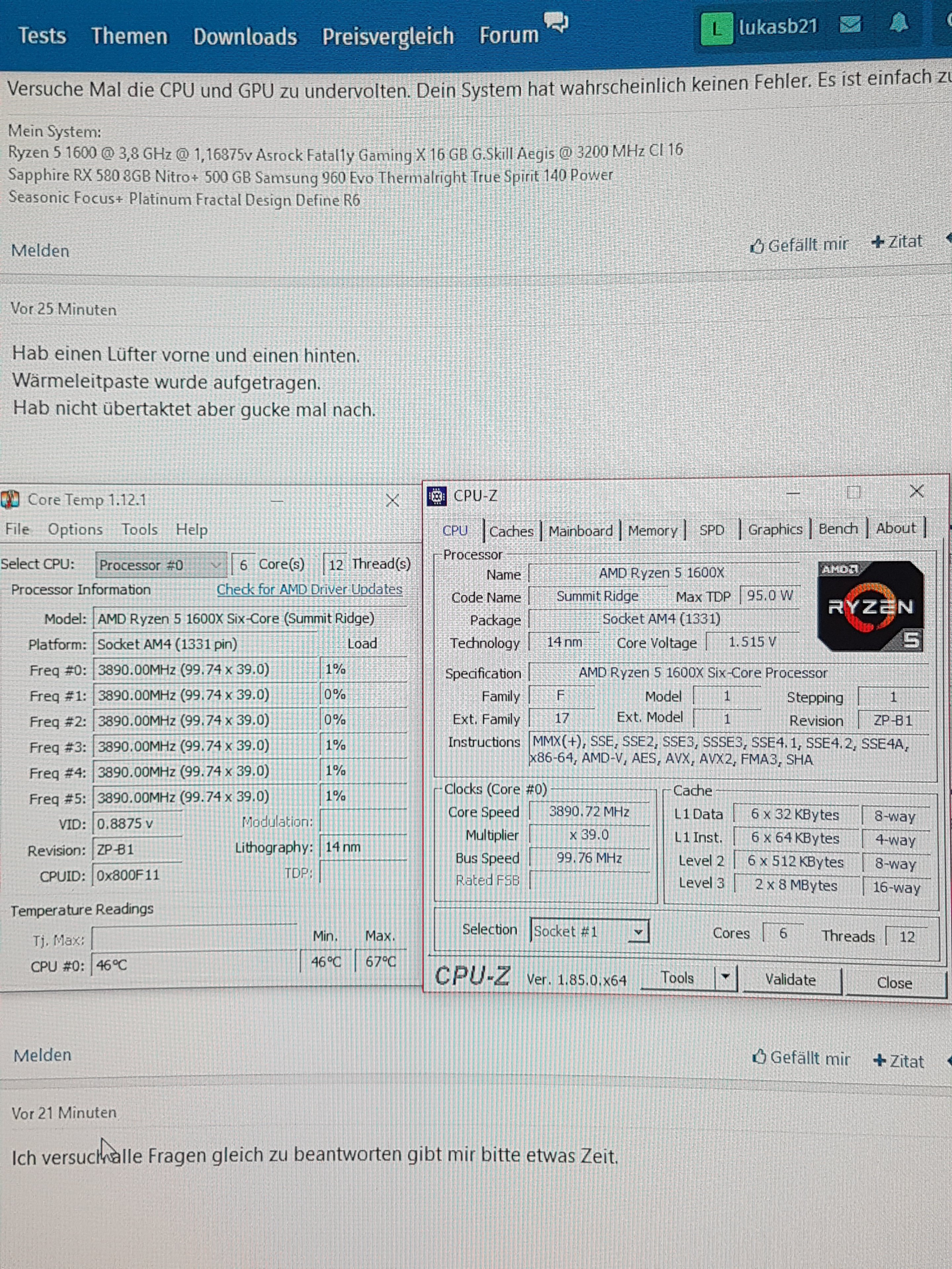

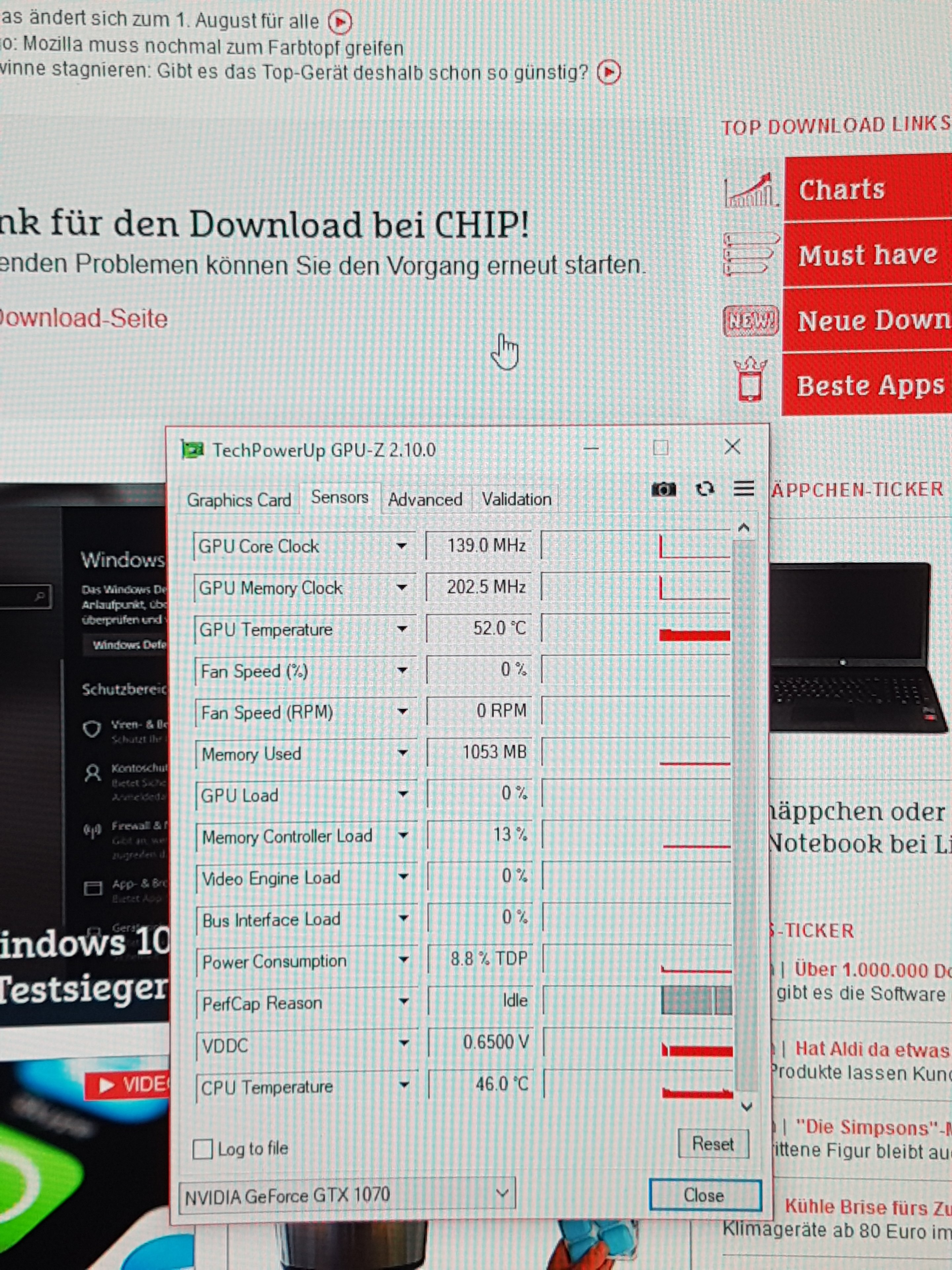

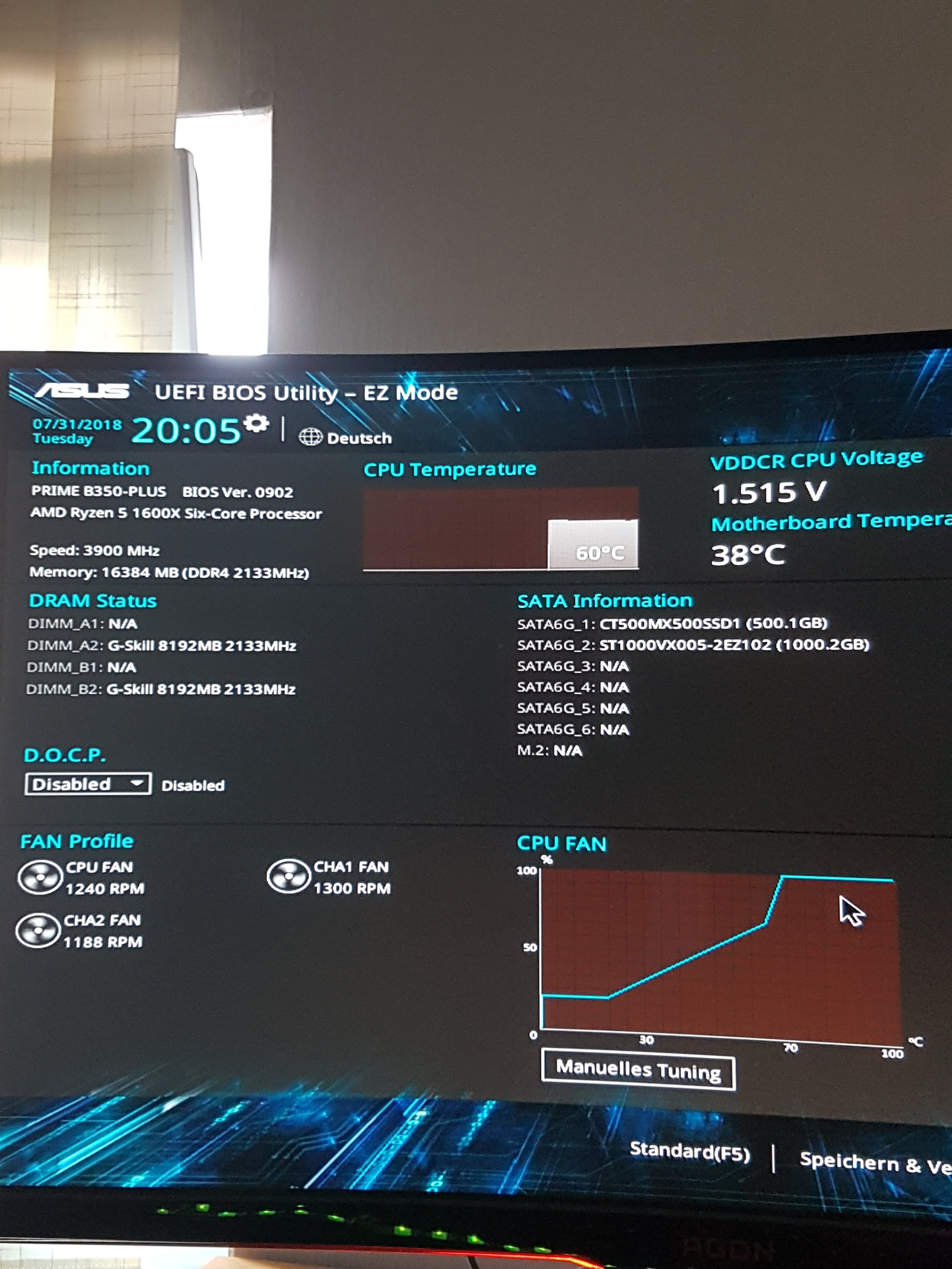

Also die Cpu wird beim spielen so warm.
Hab jetzt ein paar Fotos von Werten gemacht, falls noch was nötig ist einfach fragen.

Hoffnungslos Übertaktet und VCore 1,51 V ! Oh man Hut ab !!! Deine CPU wird gegrillt. Dein RAM läuft nur auf 2199DDR ... sehr lahm.
Kann nirgends was von 93 Grad erkennen, vlt hab ich es aber auch übersehen (vlt beim nächsten mal nicht das Smartphone nehmen sondern Screenshots machen)
Jedoch stimmt was mit der Spannung nicht, irgendwas rumgebastelt?
Ich hab gar nichts übertaktet?!
Hmm weiß nicht warum die Spannung so hoch ist. Wie bekomm ich die denn niedriger?
Wieso sagt er dann auf allen Kernen 3890 MHz ? Dein Mainboard wird doch nicht von Haus aus direkt übertakten, mein Asus macht es jedenfalls nicht. Deine CPU bekommt eine viel viel viel zu hohe Spannung das ist schon mehr als gefährlich.
