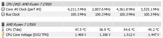

Wow ok vielend dank für die ganze Hilfe. Hab jetzt grade bei Cpu-Z geguckt und die CoreVoltage liegt jetzt bei 1.3V. Das einzige was ich komisch finde ist das es extrem schwankt manchmal 0.9 manchmal 1.5
Hmm, ich habe dass so interpretiert dass wir den Offset bezogen auf die 1.5 Volt anwenden, bin davon ausgegangen dass der Offset immer auf 0 ist ohne Nutzereingriff
Edit: Das schwanken ist völlig normal :)
Vielen vielen dank für die ganze Hilfe. Hoffe das war der Grund für die Höhle Temperaturen.
Es gibt zwei Betriebsmodi. Man setzt die VCore fest. Das hat beim massiven Übertakten Vorteile, erhöht aber den Verbrauch bei geringer Last und hebelt Stromsparfunktionen aus. Der elegantere Weg, wenn auch oft weniger stabil, ist es, der Kurve, die je nach Last und Takt eine Spannung definiert, einen Offset zu geben. Der Problem ist, diese Offset wirkt über die gesamte Kurve und gerade bei niedrigen Lasten kann das System dann abschmieren. Je nach Art des Absturzen kommt man in der Regel wieder ins Bios und muss dann den negativen Offset verringern. Für den "Hausgebrauch" nutze ich das gerne.
Es ist ein Grund, ich schrieb Dir oben derer vier auf.
Ja hab die anderen Gründe auch gesehen aber habe grade probeweise ne Runde gespielt und die cpu würde nicht wärmer als 60 Grad sollte also passen
