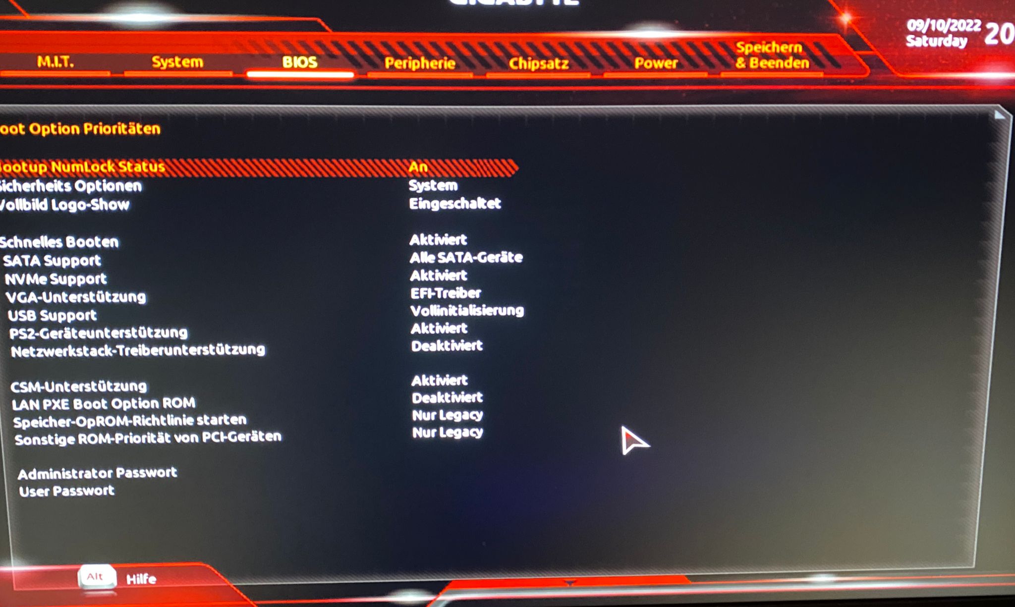

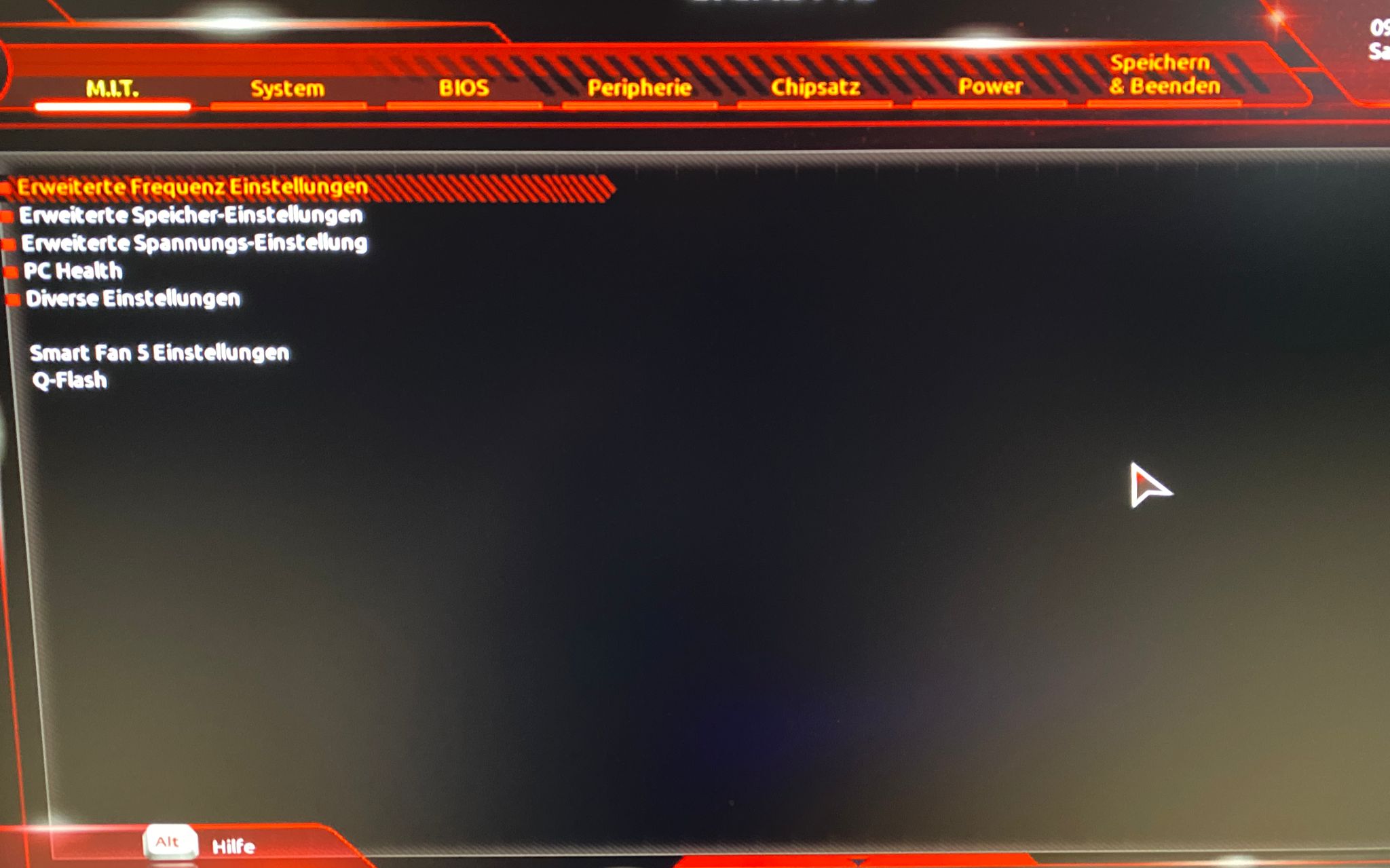

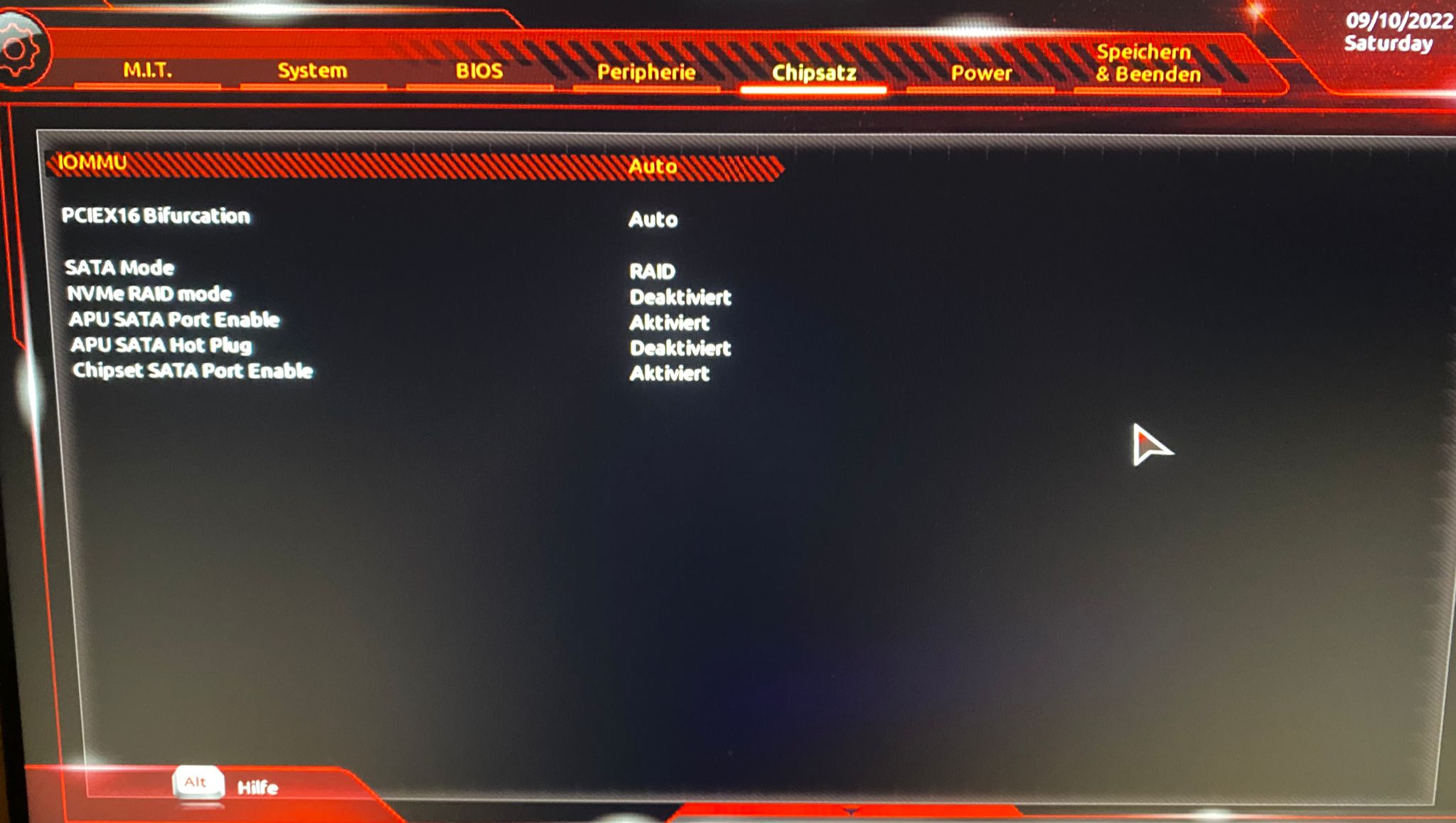

Wo genau kann ich im BIOS gucken ob die Festplatte noch erkannt wird? Habe mal ein Bild vom BIOS angehängt, wie gesagt kenne mich kaum aus.

Du hast also eine SSD und eine HDD verbaut. Werden beide noch erkannt? Was steht denn genau in der Bootreihenfolge? Ggf. Foto machen und posten.
Ja habe mal das Bild angehangen. Verstehe nicht viel von dem ganzen, aber scheint so als würde der die Festplatten nicht mehr erkennen oder?
Kenne das BIOS jetzt nicht, aber in dem Reiter dürfte eher nix von der erkannten Hardware zu sehen sein.
Bei einem normalen Setup sollte der SATA Mode eigentlich auf AHCI und nicht auf RAID stehen.

Habe den Mode auf AHCI umgestellt und tatsächlich konnte der PC wieder starten! Danke! Werde natürlich beobachten, ob es weiterhin hier und da laggt und eventuell beim nächsten Neustart wieder die Fehlermeldung kommt. Was sollte ich jetzt tun, nachdem der PC zumindest wieder neustarten konnte? Danke schonmal für die weitreichende Hilfe!

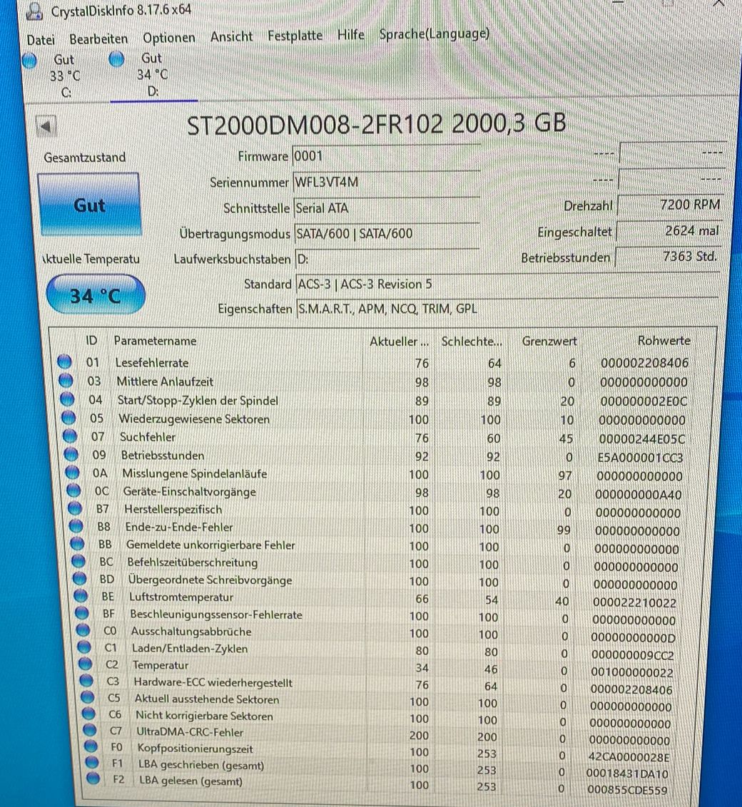

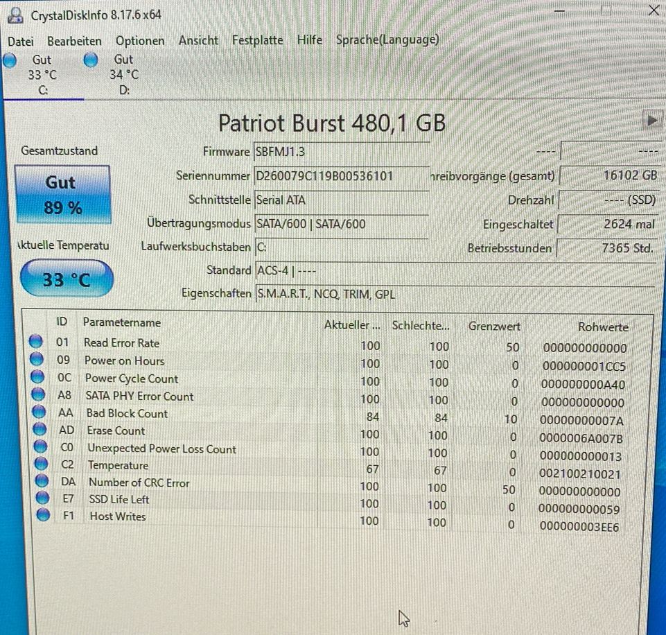

Wie von @fixedwater vorgeschlagen mal ein Screenshot der Festplatten mit Crystaldiskinfo posten.
fixedwater schrieb:
Lade Dir Crystaldiskinfo von zum Beispiel hier runter und poste das Ergebnis als Screenshot...
Habe hier mal die beiden Ergebnisse von Crystaldiskinfo angehangen.
