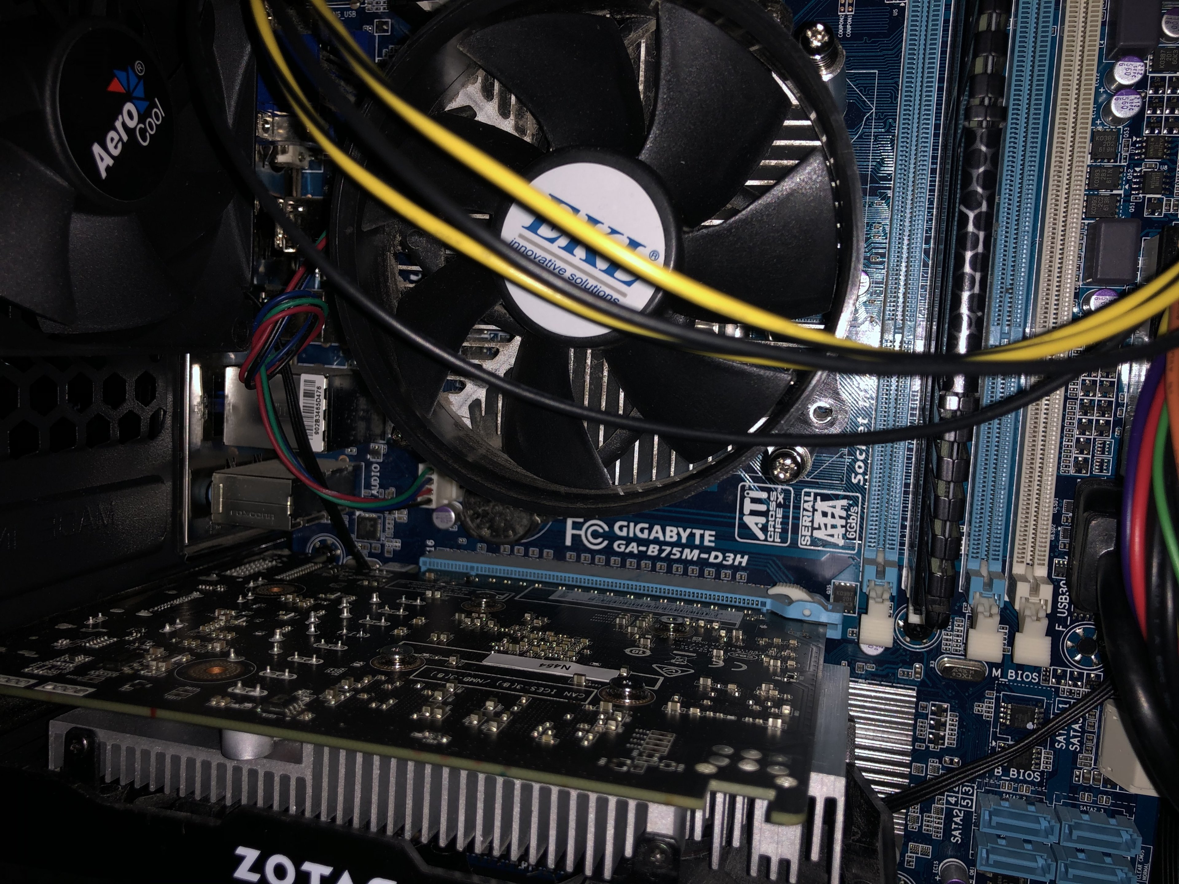

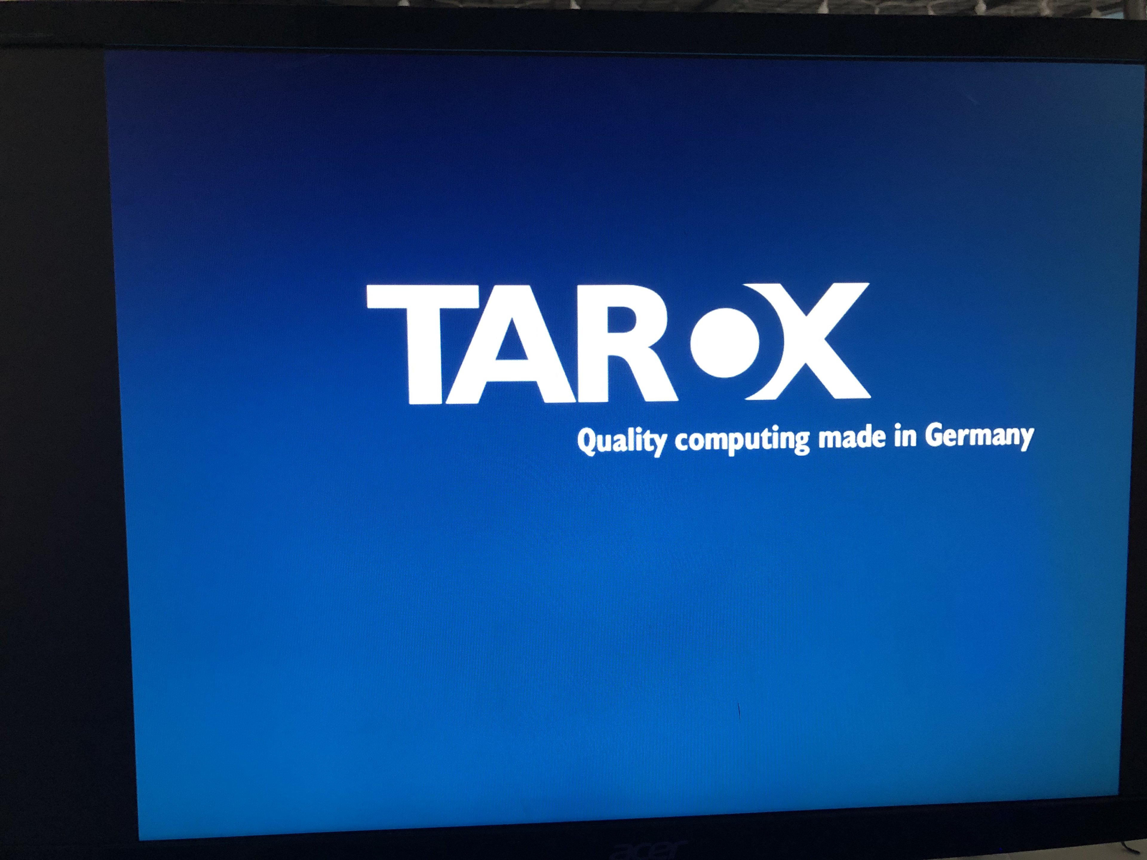

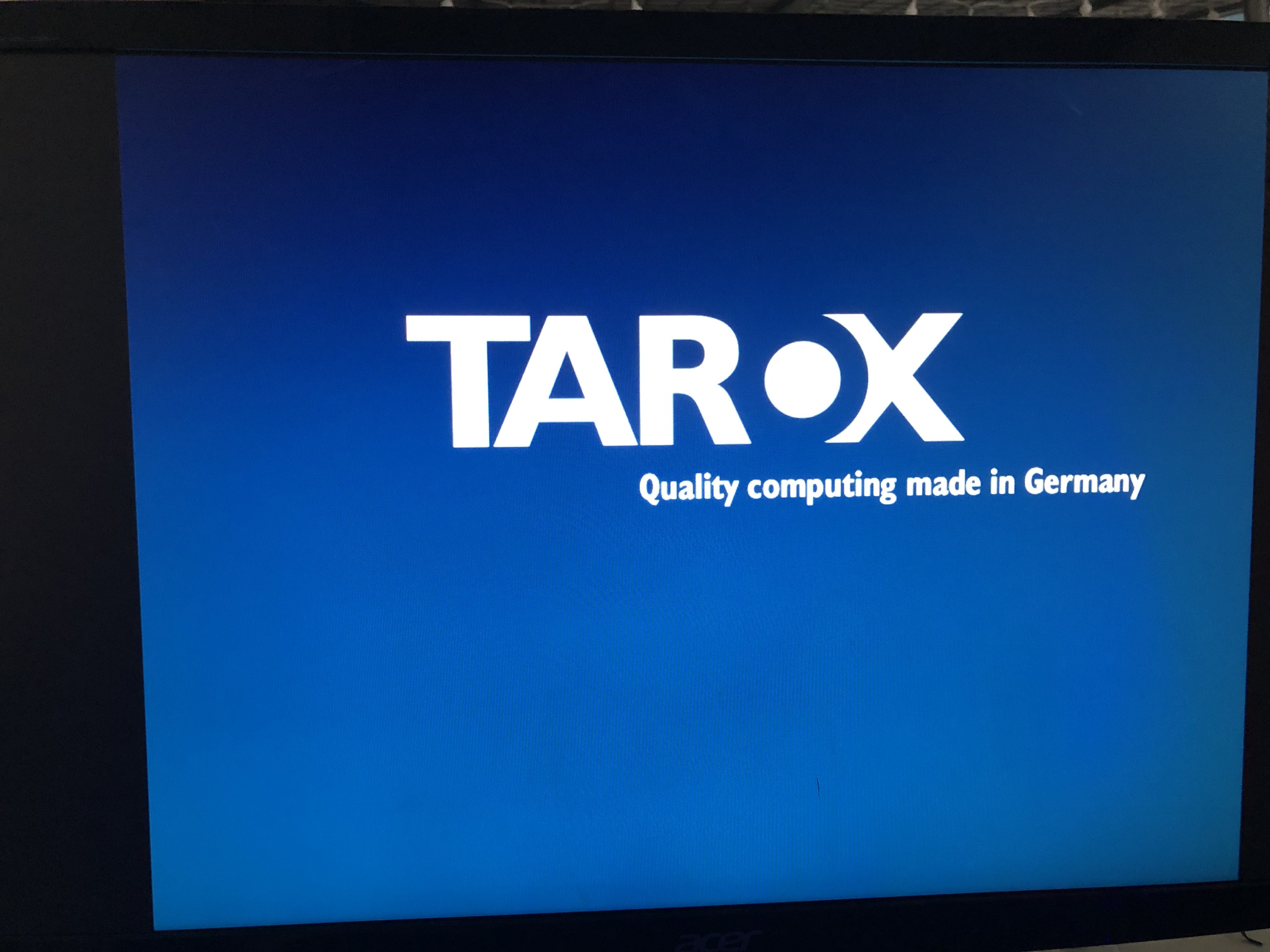

Der Pc zeigt nur das Logo nach einiger Zeit wird der Bildschirm Schwarz
Ich habe Entf , F12 , gedrückt während der Pc gebootet ist und einen Pentium G620 eingebaut

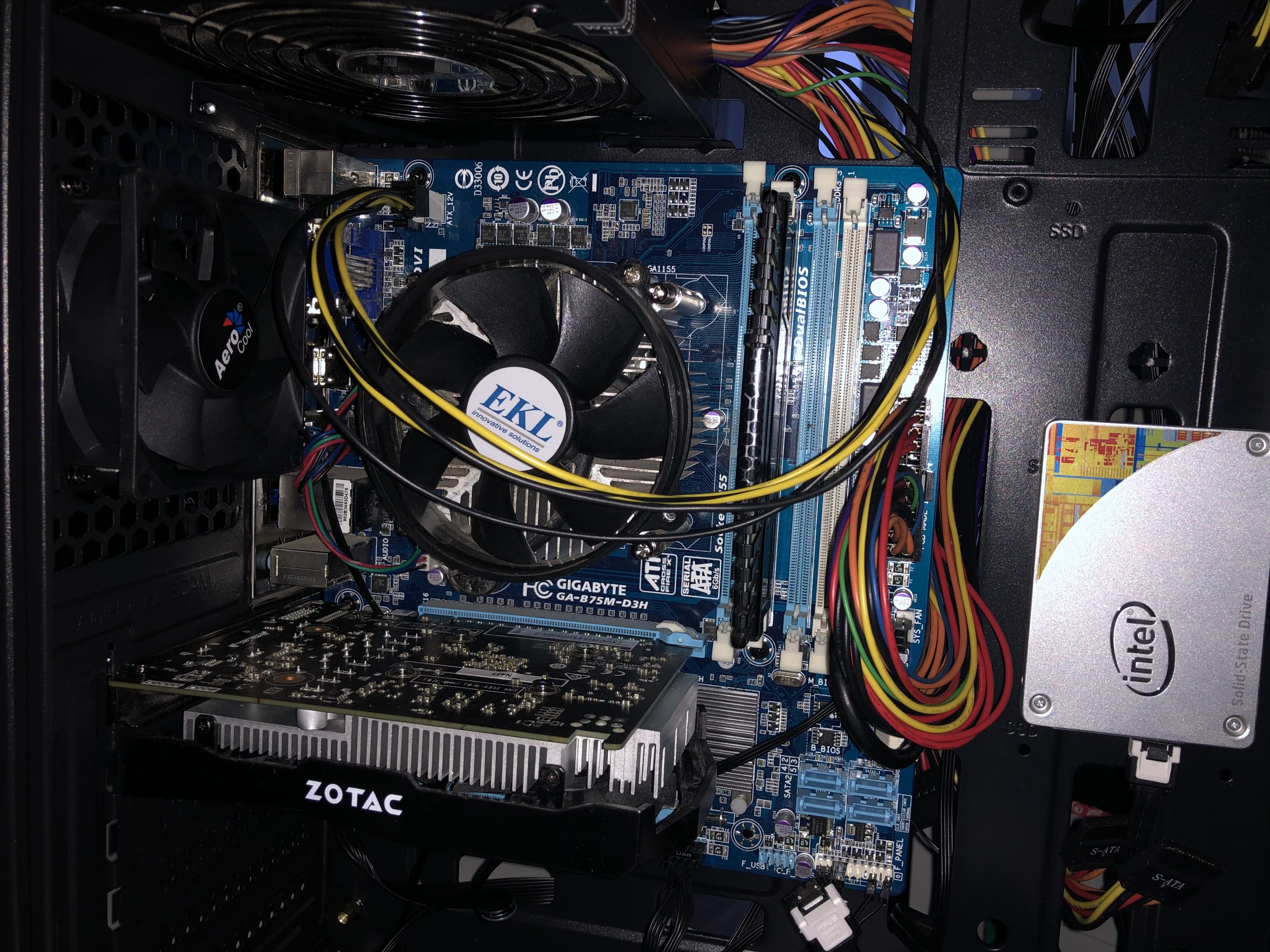

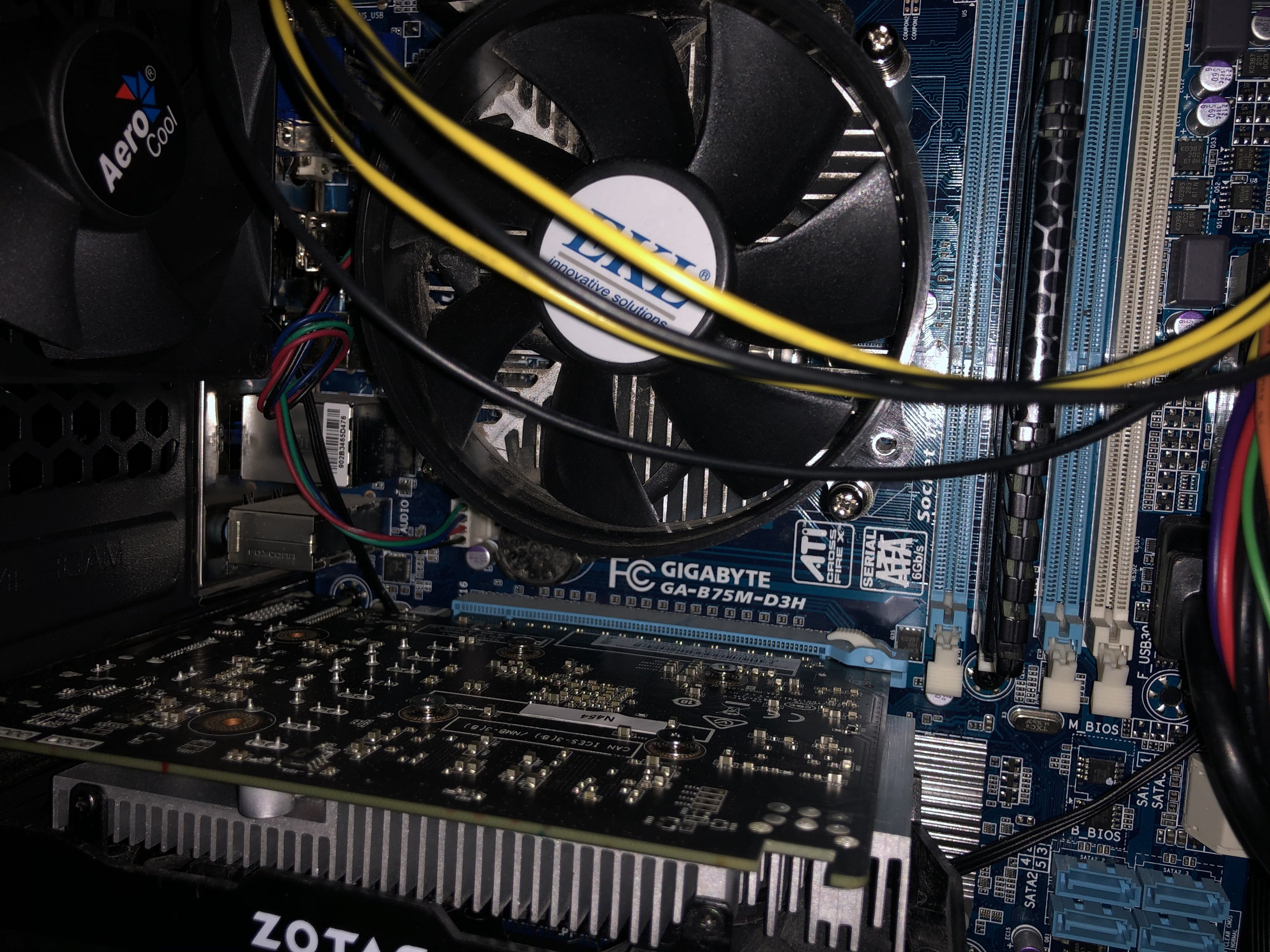

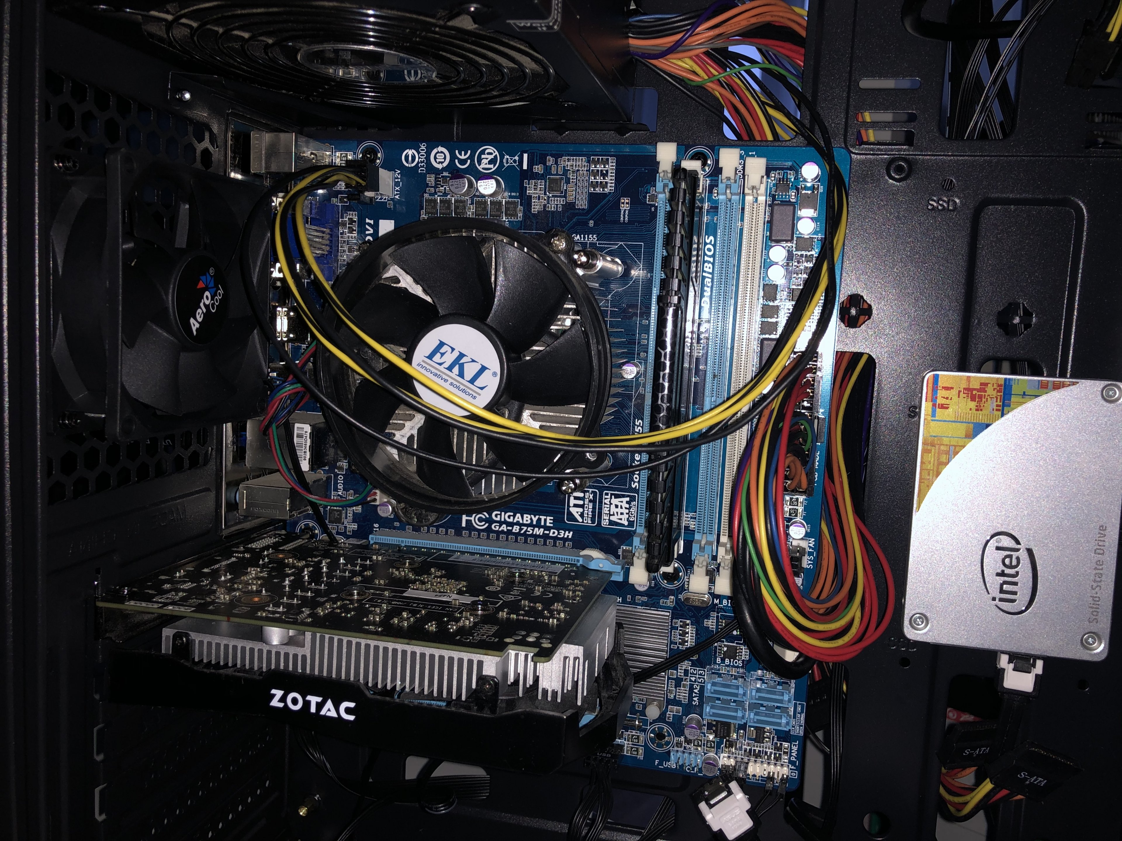

Erst mal abklären, welche Board-Revision es ist.
Die Updates bekommst du hier...
