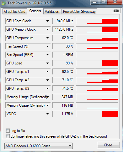

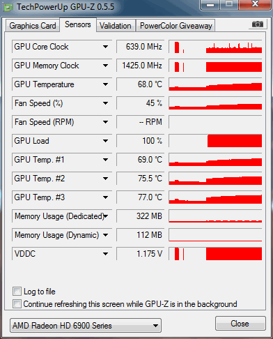

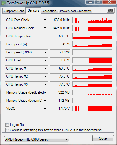

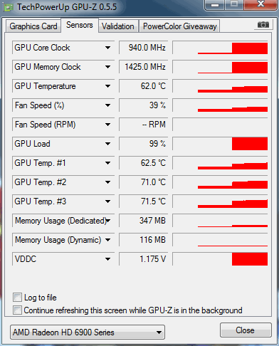

Habe ein Sreenshot von GPU-Z hochgeladen während Furmark im hintergrund lief. Ist es normal das der GPU Core Clock praktisch nie die 940 Mhz erreicht ? Er bleibt hauptsächlich bei ca. 640 ( Ich habe die Powercolor radeon 6970 pcs+ welche standardmäßig mit core clock 940MHz taktet und Memory Clock 1425 Mhz) :freak:
Die Grafikkarte taktet wenn man furmark auf full hd und msaa 8x einstellt auf die richtige werte hoch .
Bei niedrigeren einstellung zb. ohne msaa 8x taktet die Karte allerdings nicht so hoch ist das normal ?
