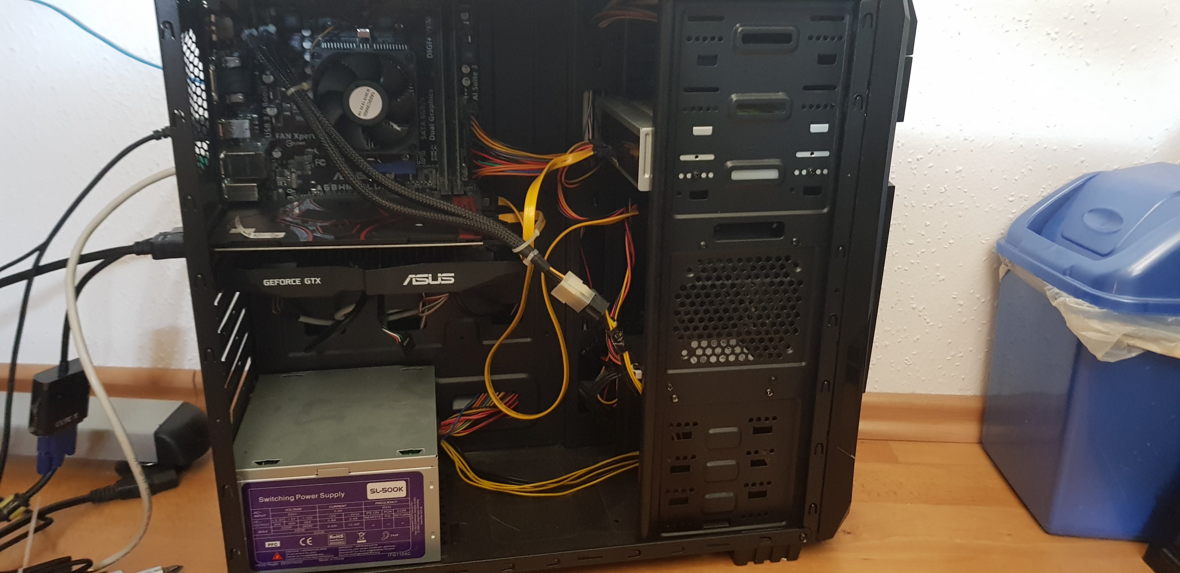

Also an Staub wird es nicht liegen weil der schon seit ich den gekauft habe so laut ist aber hier mal ein Bild
Reaktionen: RNG_AGESA

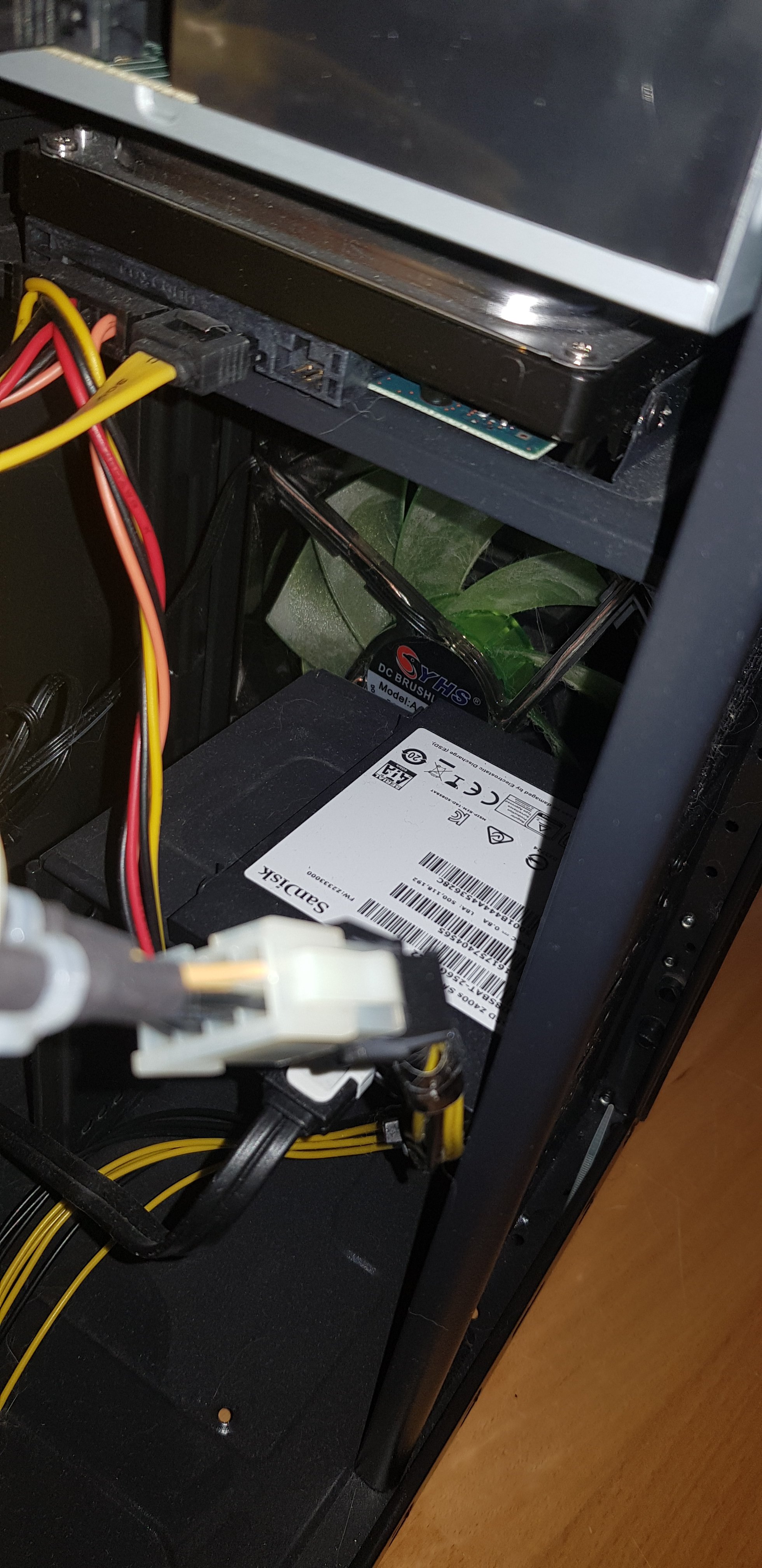

Ja vorne ist auch ein Lüfter

Ist oben im Gehäuse ein Lüfter der heiße Luft abzieht? Hinten ist ja keiner.
Ohne Abluft quirlt der CPU-Lüfter nur heiße Luft von der Grafikkarte um und dreht dann halt zu Tornadostärke auf.

Eigentlich hast du dir die Frage zum Teil ja schon selbst beantwortet. Der CPU-Kühler ist einfach zu klein für die Kühlleistung. Office und Internet geht mit so was aber sobald die CPU mehr Last bekommt ist der einfach überfordert.
Dann solltest du mindestens einen Lüfter installieren, der die warme Luft nach draußen bläst. Entweder hinten oder nach oben. Was dein Gehäuse halt zulässt. Auch der vordere Lüfter ist wichtig. Die Festplatte behindert den Airflow noch zusätzlich und ich denke es gibt bessere Lüfter, wie den in deinem Gehäuse verbauten.
Wegen der Lautstärke zum Vergleich: aktuell habe ich in meinem Gehäuse 5 Gehäuselüfter installiert. Die sind von der Drehzahl alle so eingestellt, dass das System sehr leise ist - wirklich. Selbst wenn ich zocke bleibt die Geräuschkulisse sehr leise. Du siehst, mehr Lüfter bedeuten nicht zwangläufig ein lautes System - auf die Abstimmung kommt es an.
Nur wenn ich Bilder rendere wird es etwas lauter, weil die CPU dann deutlich wärmer wird. Ich habe dafür aber meine Lüfterkurve so angepasst, dass die Drehzahlen der CPU/Gehäuselüfter bei deutlich steigender CPU-Temperatur auch ansteigen darf. Hier ist mir wichtiger mein System eher kühler zu halten.
Dieser blöder Formfaktor. Wenn das Netzteil oben wäre, hätte es die warme Luft abgezogen. Bau einen großen Lüfter an das Lüftungsgitter neben der CPU ein. Beachte aber die Pfeilrichtung (nach außen) beim Einbau.

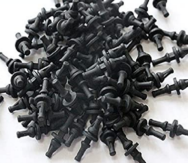

Achso, was ich noch vergessen habe: Den Lüfter nicht anschrauben, sondern kauf dir solche Gummi-Halterungen für Lüfter. Hält Vibrationen und den Krach fern. Die Installation ist auch wirklich simpel.
