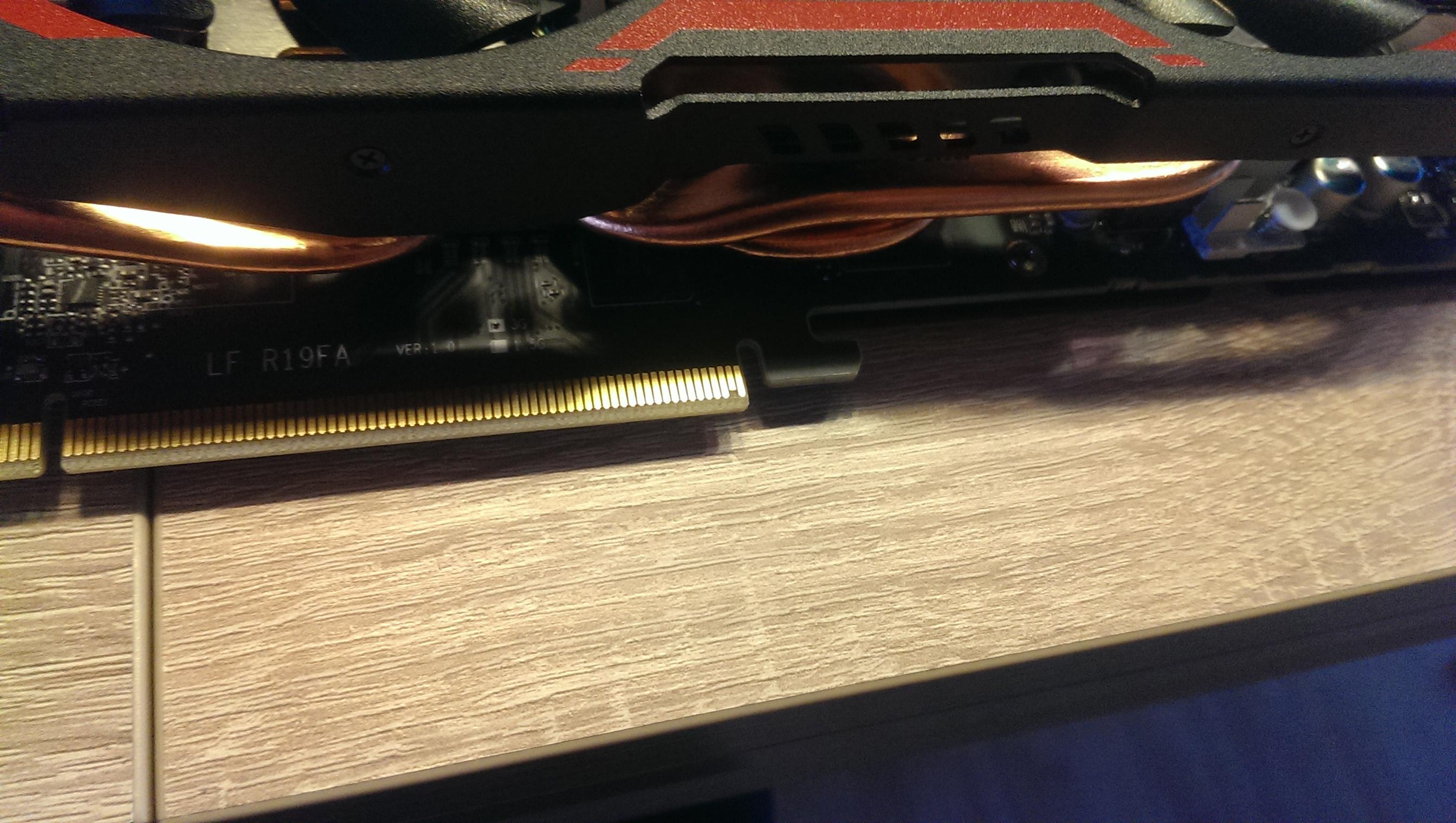

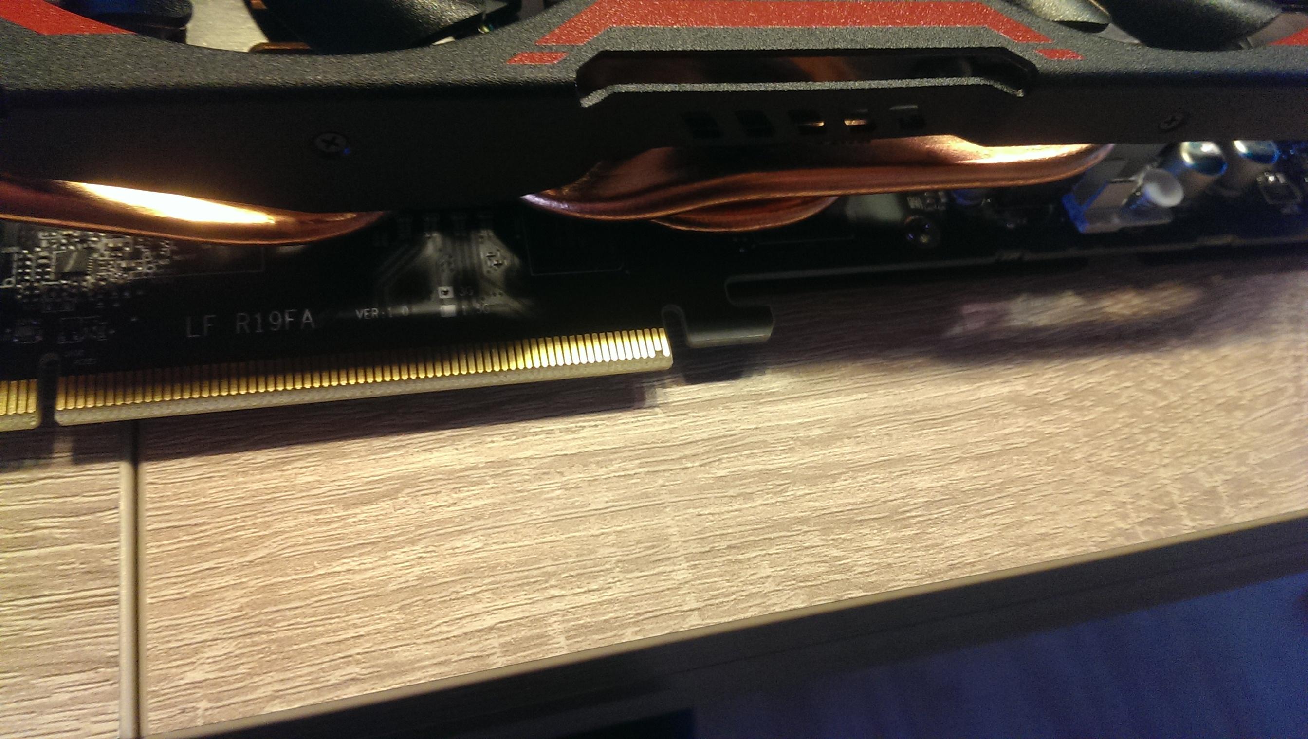

Musste gerade feststellen, das ein Kontakt bei der Grafikkarte, der in den Slot kommt, ein wenig kürzer ist. im Anhang.

Das mit den Kontakten passt schon!

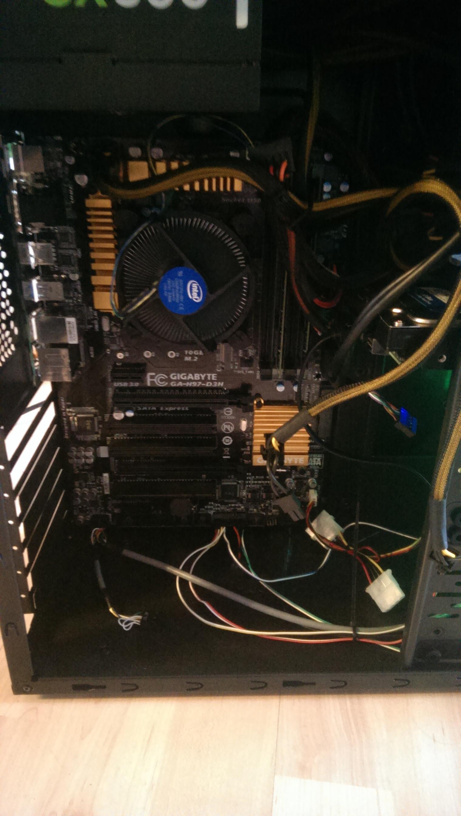

Habe absolut 0 Ahnung von den Slots. Ich schick euch mal Bilder..

die Grafikkarte kommt in den zweiten Slot von oben, also der lange unter dem ganz kurzen.
testen kannst du die auch im dem anderen Slot, der genau so Lang ist wie der zweite
