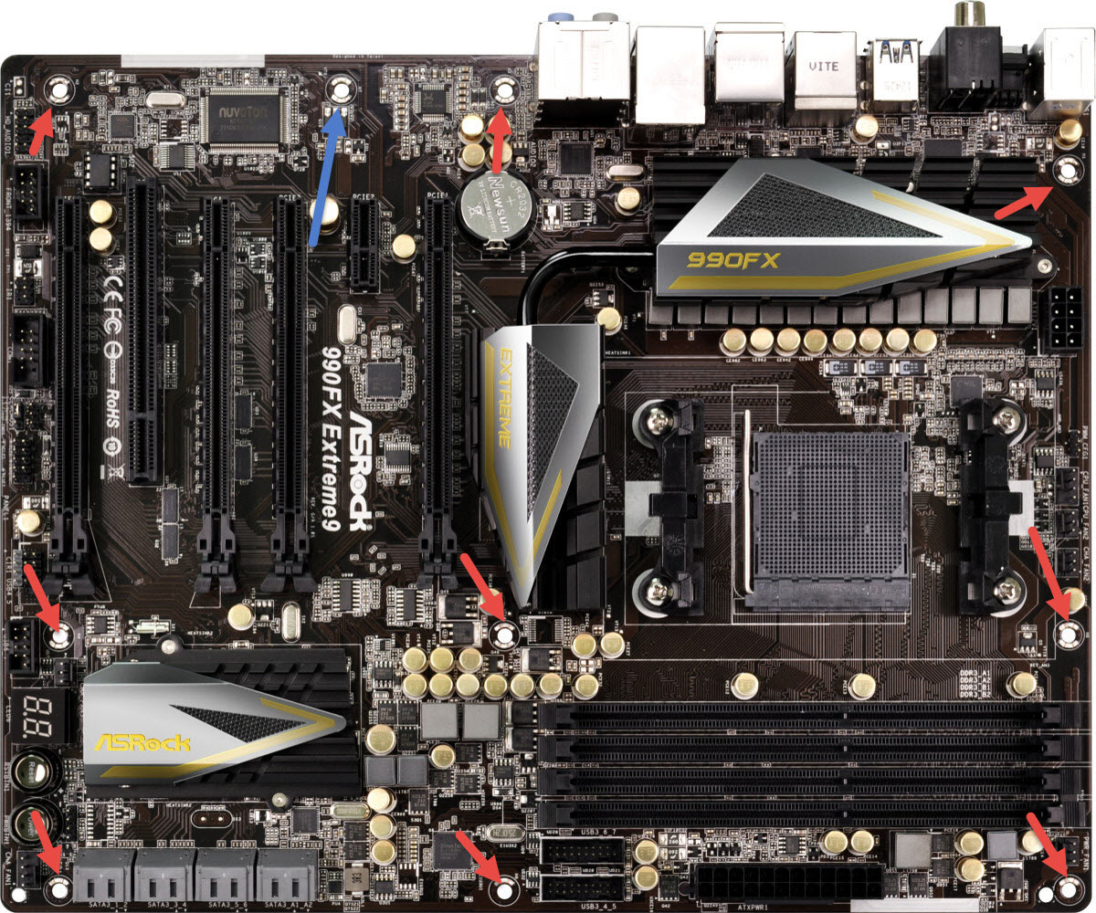

Im Motherboard sind 9 bzw. 10 Löcher vorhanden und je nach Gehäuse kommen auch an diese 9 bzw. 10 Stellen Abstandhalter und auch nur dort!

Mit den den roten Pfeilen sind die üblichen 9 markiert der blaue Pfeil markiert das 10. Loch. Und je nach Gehäuse und dessen Vorrichtung des Motherboardtray kommen dort eben 9 oder 10 Abstandhalter montiert.
Jap normaler weiße 9 kommen dort hin aber ich hab 8 angebracht da ich an einen nicht ran gekommen bin wegen dem CPU-Lüfter
Und die Abstandhalter befinden sich an auch nur an den Stellen wo Montagelöcher im Motherboard sind?
