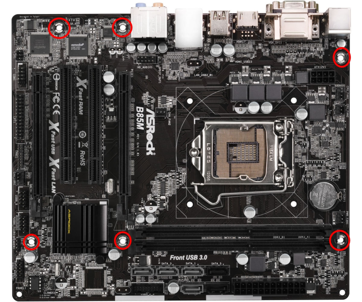

Die Abstandshalter sind beim GEHÄUSE mit dabei bzw. bereits verschraubt.Captiver schrieb:Also am gehäuse sind so kleine abstandhalter fest angebracht. Da ist das festgeschraubt worden. Ich weiß jetzt nicht genau von welchen abstandshalter du sprichst. Bin darin auch nicht wirklich experte.
Sehen im losen Zustand so aus:
ABER: es sind nur dort Abstandshalter zu verwenden bzw. zu belassen wo das Mainboard auch Löcher für die Befestigungsschrauben hat (siehe Handbuch). Sollten dann Abstandshalter zu viel verschraubt sein, sind diese zu entfernen, damit das Mainboard da nicht aufliegt.
die Löcher für Abstandshalter im Mainboard sehen so aus (rot makierte Löcher im Beispielbild):
Also auch ins Handbuch zum Mainboard schauen, wo die genau sind und wie viele man hat. Das Handbuch zum jeweiligen Mainboard kann man beim Hersteller auf der Webseite als pdf-Datei runter laden und liegt auch meist in Form einer CD dem Mainboard bei.
