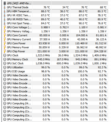

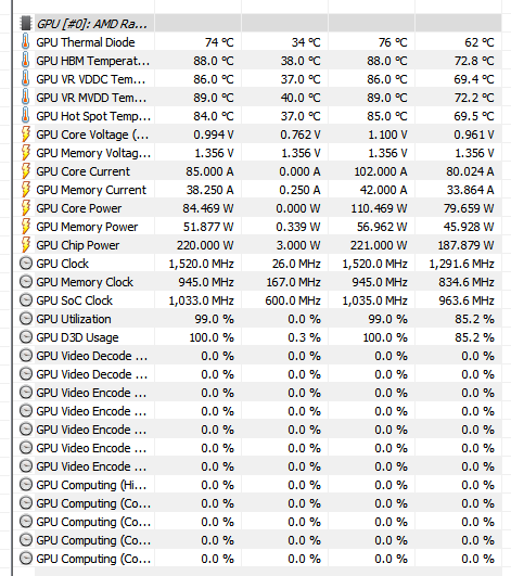

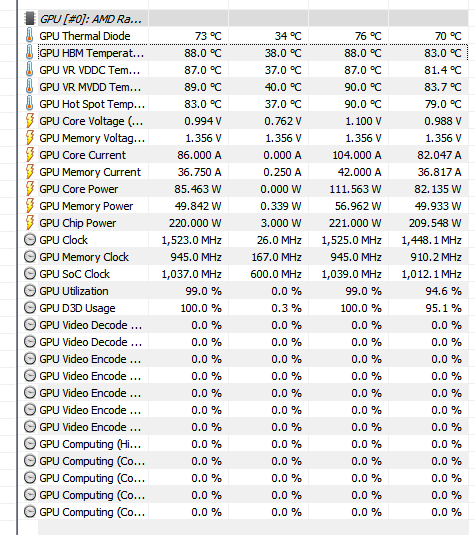

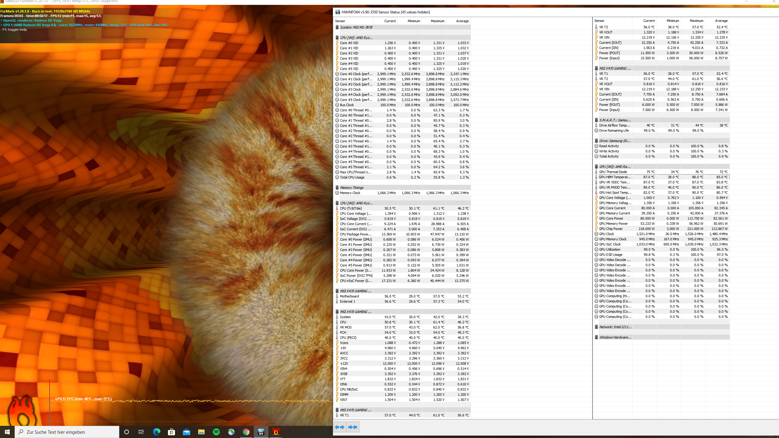

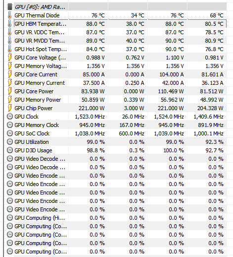

Alle Einstellungen sind stock, Karte auch schon durch eine andere baugleiche gewechselt und von Mindfactory überprüfen lassen.
Habe sie 1h lang mit dem GPU Stress Test von Furmark laufen lassen. Die Temperaturen schwankten so zwischen 85 und 90 °C, wobei die Karte nur mit maximal 60% Lüfterauslastung gelaufen ist.
Einerseits könnte sie ja theoretische mehr kühlen, was sie wohl nicht benötigt. Andererseits finde ich die Temperaturen schon recht hoch. Sollte ich die Lüfterkurve manuell einstellen, wenn die Temperaturen doch den Absturz verursachen?

Bei einfachen Tätigkeiten wie Surfen oder Arbeiten Schreiben läuft alles ohne Probleme. Dabei ist meist der RAM zu einem Großteil ausgelastet. CPU- /RAM- Tests habe ich schon ein paar mal mehrere Stunden durchlaufen lassen ohne Probleme.
Nur wenn ich spiele oder längere GPU Stress Tests mache, also die Grafikkarte stark beansprucht wird, spuckt die Graka kein Bild mehr aus und die Lüfter (nur von der Graka!) drehen mit 100%.

Ich mags kühler aber die Temperatur ist schon ok,der Hotspot mit Furmark nicht über 90 haut hin. Im Gamingbetrieb sinds ja auch noch paar Grad weniger.
Es wär trotzdem einen Versuch wert ob die Karte bei geringerer Temperatur stabil bleibt.
